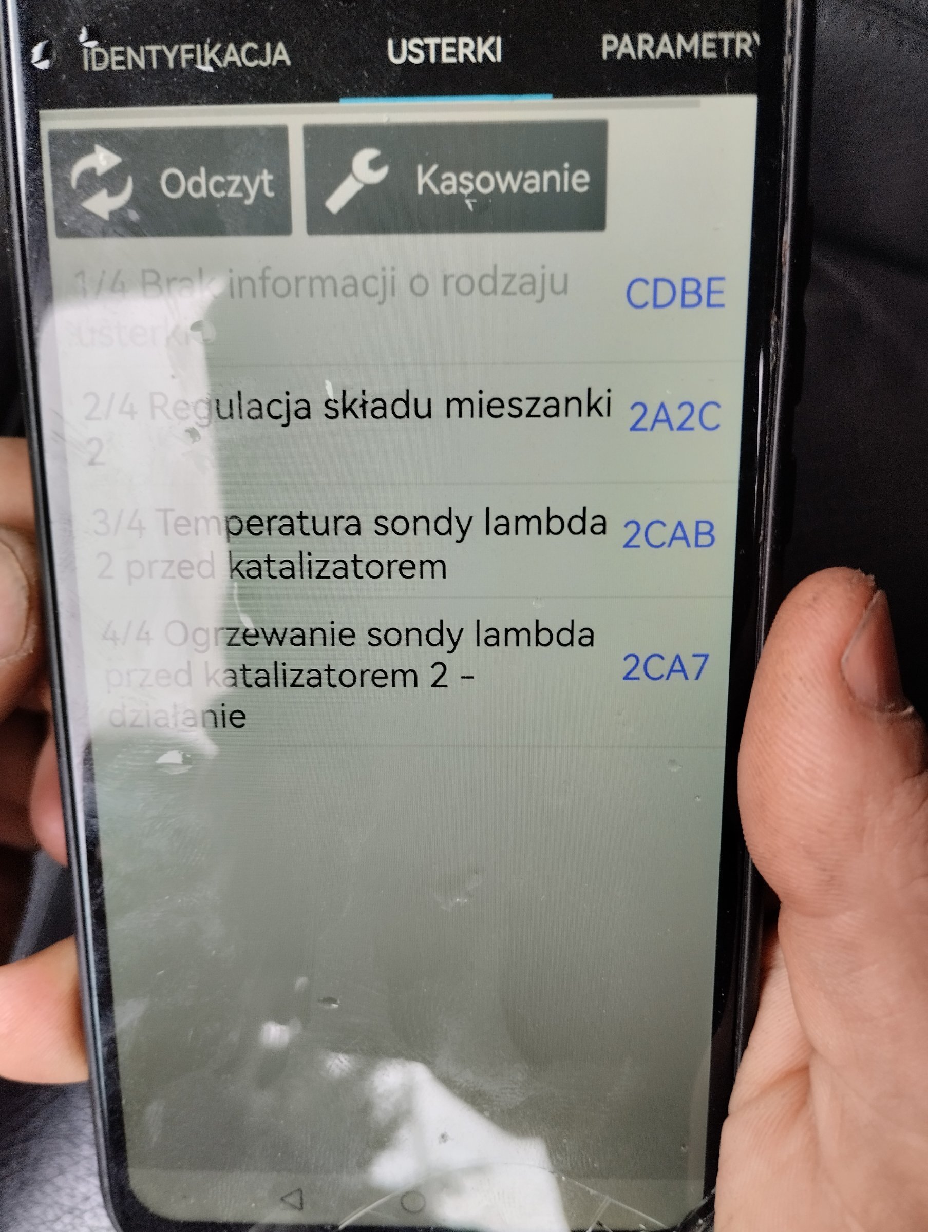

Witam wszystkich, niedawno stałem się posiadaczem E93 325i. Radość nie trwała długo bo po ok. 600 km wystąpił check. Po podpięciu wyskoczyły błędy 2a2c, 2cab, 2ca7. Samochód lekko drży co widać po lewarku i ogólnie nadwoziu. Byłem u kilku mechaników ale każdy się boi tego silnika. Sugerują wymianę sond ale chciałbym zasięgnąć waszej opinii. IMG_20240604_100426.thumb.jpg.05c289448e45be352398a6b8be6e1c21.jpg

Błędy są związane z sondą NOx, typowe dla N43/N53. Rozwiązanie: zakup NOXem ze strony bimmerprofs. Jest to tańsze od oryginalnej sondy NOx i przede wszystkim - załatwia sprawę raz na zawsze.

@MatiKosa o czym ty piszesz?... I dlaczego piszesz o czymś, o czym pojęcia nie masz?.... to nie są błędy od nox... a najprawdopodobniwj od zbyt dowalonego EGT zwiazanego z laniem wtryskiwaczy o zbyt bogatym AFR...

@lukaszewski My bad, źle spojrzałem 🤐 - zawsze te od sondy NOx wyskakiwał po trzy i kod był podobny. Tutaj rzeczywiście mieszanka paliwowa i niewykluczone, że to przez lejący wtrysk, lambda wówczas będzie niska, bogata mieszanka.

Witam, wszystkie wtryski oddałem na sprawdzenia do Bosch Pawlik Stalowa Wola. Wróciły z raportem że są sprawne. Przy okazji wymieniłem wszystkie cewki i świece. Błędy dalej takie same

Witam, z chęcią bym przyjechał ale na Śląsk mam kawał drogi a druga rzecz czy dojedzie. Nie mam też urządzenia diagnostycznego abym mógł zdalnie. Wymieniłem sondę drugiego rzędu i był spokój na 200km. Dziś wyrzuciło check i nowe błędy.
I własnie tak powstają złe opinie o silniku N53... Ludzie nie znający się na nich wymieniają wszystko na ślepo i liczą na poprawę, a podstawą jest odpowiednia diagnostyka.
Zamiast wyrzucac pieniądze w błoto na wymiane cześci, które wydają Ci sie, że sa przyczynami Twoich błędów, odezwij sie do kogos, kto pojęcie o tych silnikach ma (jak kolega lukaszewski) i zdiagnozuje Ci co jest problemem. Nie bez powodu oferuje on swoją pomoc...
