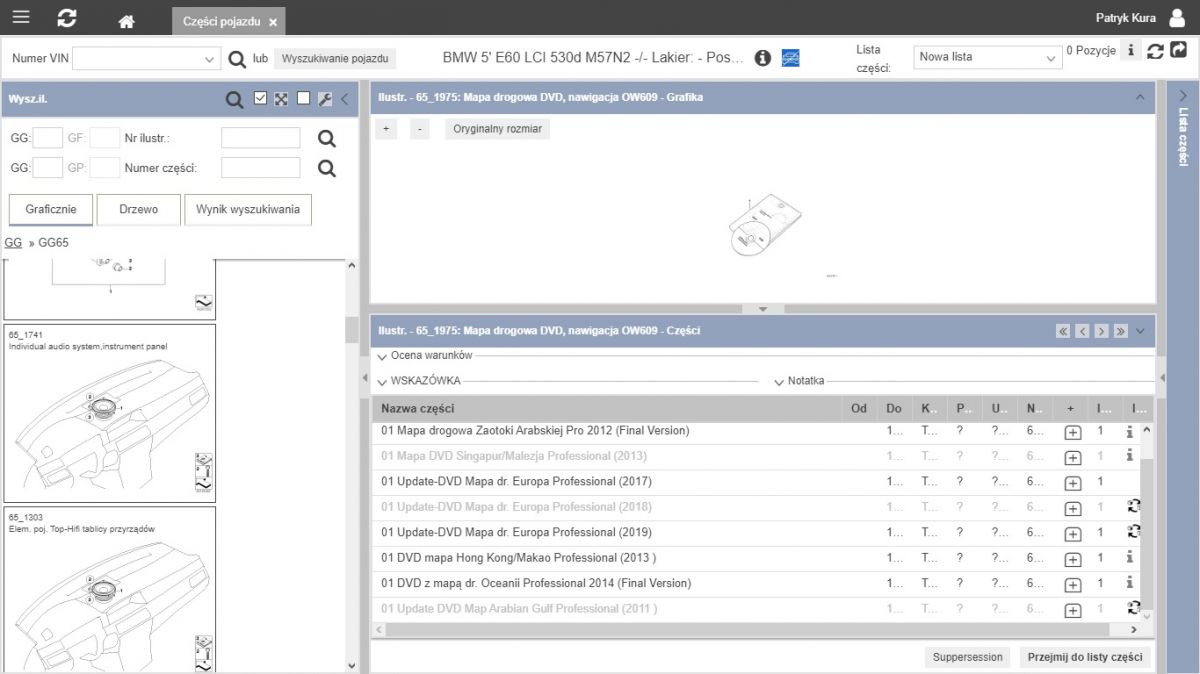

Tak się zastanawiam, czy jeżeli jest już ID7 to robią wsparcie dla ID6
U mnie tak samo jeszcze 2019-4
Wsparcie jest nawet dla nawigacji z bmw e60 przedliftem wiec o to bym się nie martwił :)
Ostatnie dostępne mapy dla CCC to wersja na 2019r:
Do NBT EVO(ID4 - ID6 ) dostępna jest mapa 2020-2
