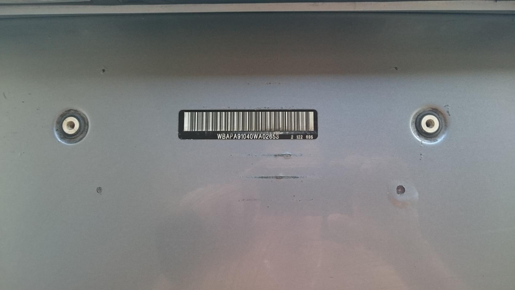

zobacz czy pod tablicą i ramką jest naklejka z numerem Vin np taka :

Myślałem, ze będzie wyjątek, ale myliłem się. Ogólnie auto w miarę ładnie się prezentuje. Miernik wskazywał od 120 do 160. Silnik co prawda ładnie pracuje i jest suchy, ale stan karoserii zadecydował o rezygnacji z zakupu.
1. Grill widać, że umalowany jeszcze słabo.
2. Widać ślady odkręcania błotników.
3. Tylna klapa wyje, nie licuje się.
4. Obtarcia na przednim zderzaku
5. Rogi tylnego zderzaka wgniecione.
6. Naroża przy mocowaniu klapy wgniecione i blenda popękana.
6. Pęknięcie lewego klosza przedniej lampy.
9. Pajączki na przednim zderzaku.
10. Licznik na 90% cofnięty, ale tu by musiał się wypowiedzieć DRAY
11. Mnóstwo wgniotek na wszystkich drzwiach.
12. Na plus ładne roczne opony i nowe tarcze wraz z klockami.
Ogólnie w tym stanie mógłbym dać max 25000. Za cenę 32000 spodziewałem się czegoś więcej.
