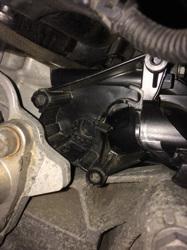

a czy ktoś może mi wyjaśnić ocb u mnie ?
e91 320d 177 2009r - DPF na swoim miejscu, przebieg ok 290 tys km
po zdjęciu nastawnika klapek taki widok :
Nie widze miejsca gdzie cięgno nastawnika ma być wpięte :lol: ?
I nie było wpięte nigdzie -zauważyłem to przypadkiem bo nie trzeba go zdejmować by to dostrzec.
Auto wg historii serwisowej miało wymieniany już kolektor (około 2 lata temu przy przebiegu ok 220tys - tzn chyba wymieniany , pozycja na fakturze N47 KOL kwota 975 zł), czy to możliwe że został założony jakiś kolektor od wersji bez klapek fabrycznie ? Auto serwisowane było w serwisie który uchodzi za dobry - Stando Wrocław.
Jak mam to rozumieć ? :mrgreen:

Obecnie kolektor do 320d kosztuje 3600 zł a do 318d bez klapek 2200zł i wygląda na to że masz zamontowany ten od 318d, dwa lata temu mógł kosztować 1000 zł.

ośke na której chodzą no i takie zabezpieczenia plastikowe kolektora przez które idzie ośka. Apsolutnie żadnych zaślepek klap. Co jedynie zaślepić trzeba otwór po ośce. Nastawnik klap kostka elektryczna normalnie podpieta ale cięgło które sterowało klapkami odpięte całkiem. Nic nie trzeba wyprogramowywac. Efekt jest powalający, auto dostało nowe życie. No i teraz Bmw radość z jazdy.
