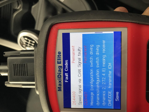

Witam, jak w temacie Bmw 116d 2013. Bmw po strzale wywalone poduszki przod i kurtyna,klema pirotechniczna poszła.
Wszystko wymieniłem, na orginalne rzeczy zgodne numerami.
Po złożeniu wszystkiego. Pojawiają się problemy.
Nie działa esp, predkosciomnierz, obrotomierz działa, wspomaganie nie dziala. Nie wybija kierunków. Nie mogę skasować błędów od poduszek, sensor Air bag takze wymieniony.
Błędy sa ale wiele mi nie mówią. Może ktoś przerabiał podobny temat.
Z góry dziękuje za podpowiedzi.
Jak myślisz - wygodnie oglądać zdjęcia obracając głowę w lewo o 90 stopni ?
Druga sprawa - jeśli nie rozumiesz, co pisze skaner i gdzie trzeba zacząć oglądać, to myślę, że trzeba oddać samochód do innego specjalisty.

ICM ! Wszystkie drogi prowadzą tam , tak to wygląda. Masz ista ?

Dawaj numery bledow - będziemy czynić dobro , i VIN tez dawaj
Czekam na kabel enet, bo ze skanera mojego zbytnio nie mogę odczytać tych kodów błędów.
Posiadam inpe na ten moment i kabel d can. Słyszałem, ze do diagnozy mogę uzyc. Czy polecasz od razu instalować iste ( kabel chyba jutro dojdzie)
Tak F seria i po dcan dziala )) Kabel enet - u mnie gdzies escze 8 sztuk leży )))
Ja mieszkam w Uk, Wiec zamówiłem na ebay. I dlatego tez tu jestem bo wiem, ze my Polacy jesteśmy lepszymi specjalistami ;) co do inpy mam f30, f10 ale nie mam, f20 myślisz, ze pójdzie na f30 ?
Jeśli sterowniki są takie same - to pójdzie
