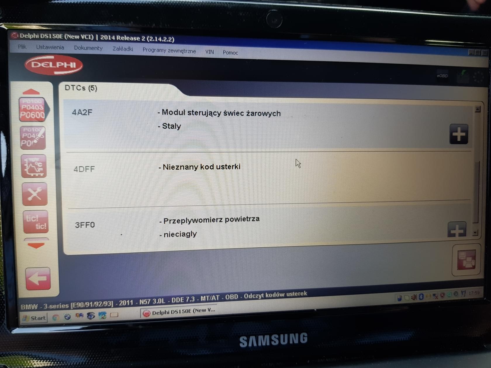

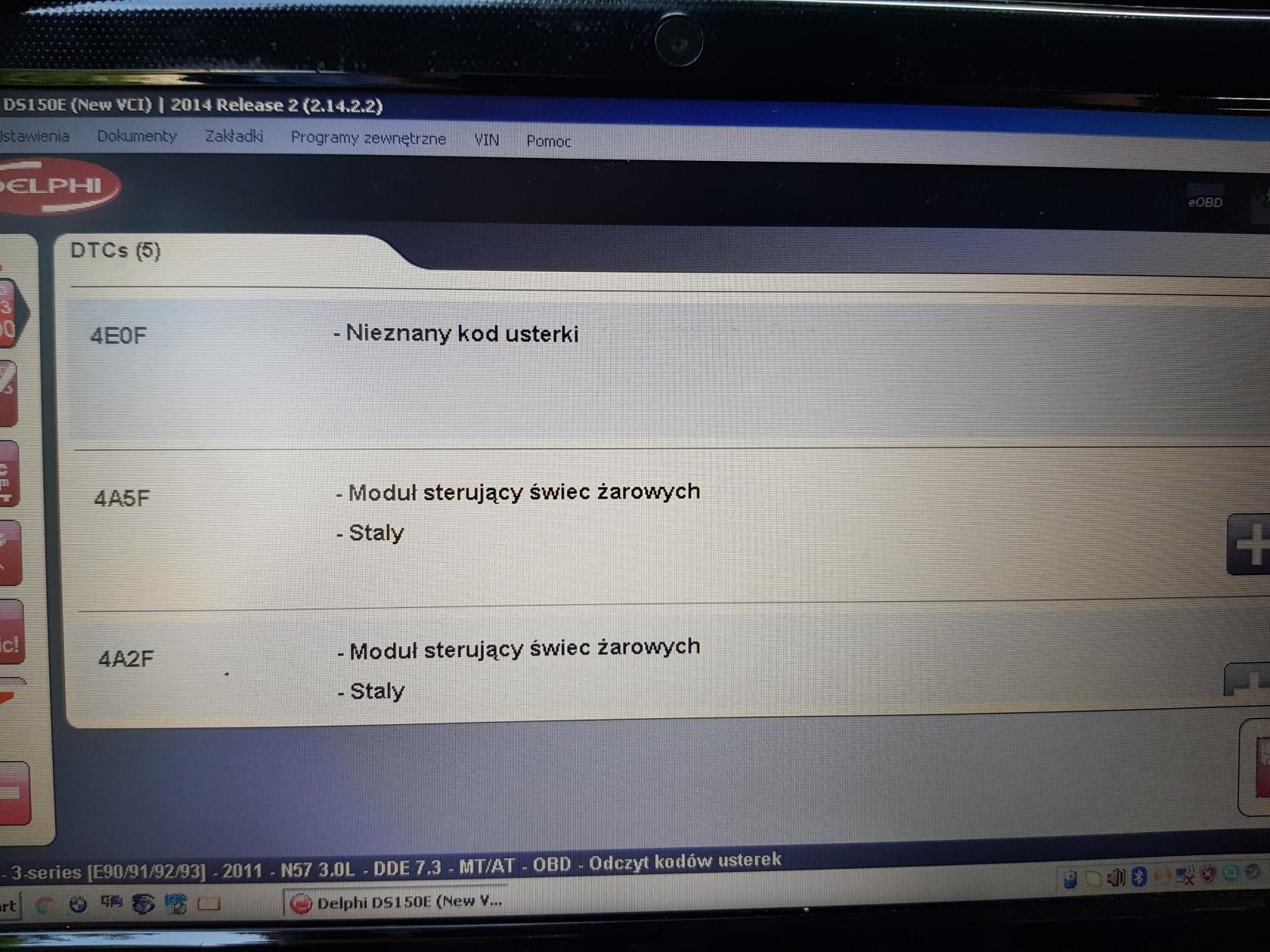

Witam, od jakiegoś czasu mam problem z moim dieselkiem.
Najpierw wyskoczył mi błąd 4e0f później doszło 4a5f.
Objawy są takie że jak silnik zimny z rana to trzęsie nim, falują obroty po chwilowym nagrzaniu i dodaniu gazu ustępuje.
Dziś po podpięciu doszły dwa błędy 4DEC, 4a2f, 4DFF
Dodam że swiece wymienione i kolektor został wyczyszczony.
Jakieś pomysły?

Kolego wrzuć foty z błędów jak możesz bo po kodach to nie bardzo pomogę.

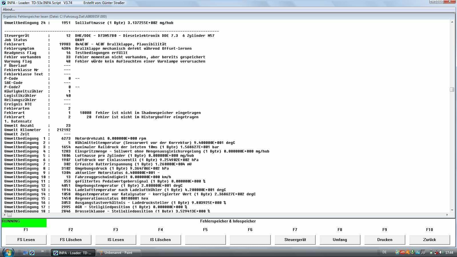

Powiem tylko jedno zrób diagnostykę Inpą i będzie wiadomo o co chodzi bo ten interfejs jest strasznie ubogi :(
