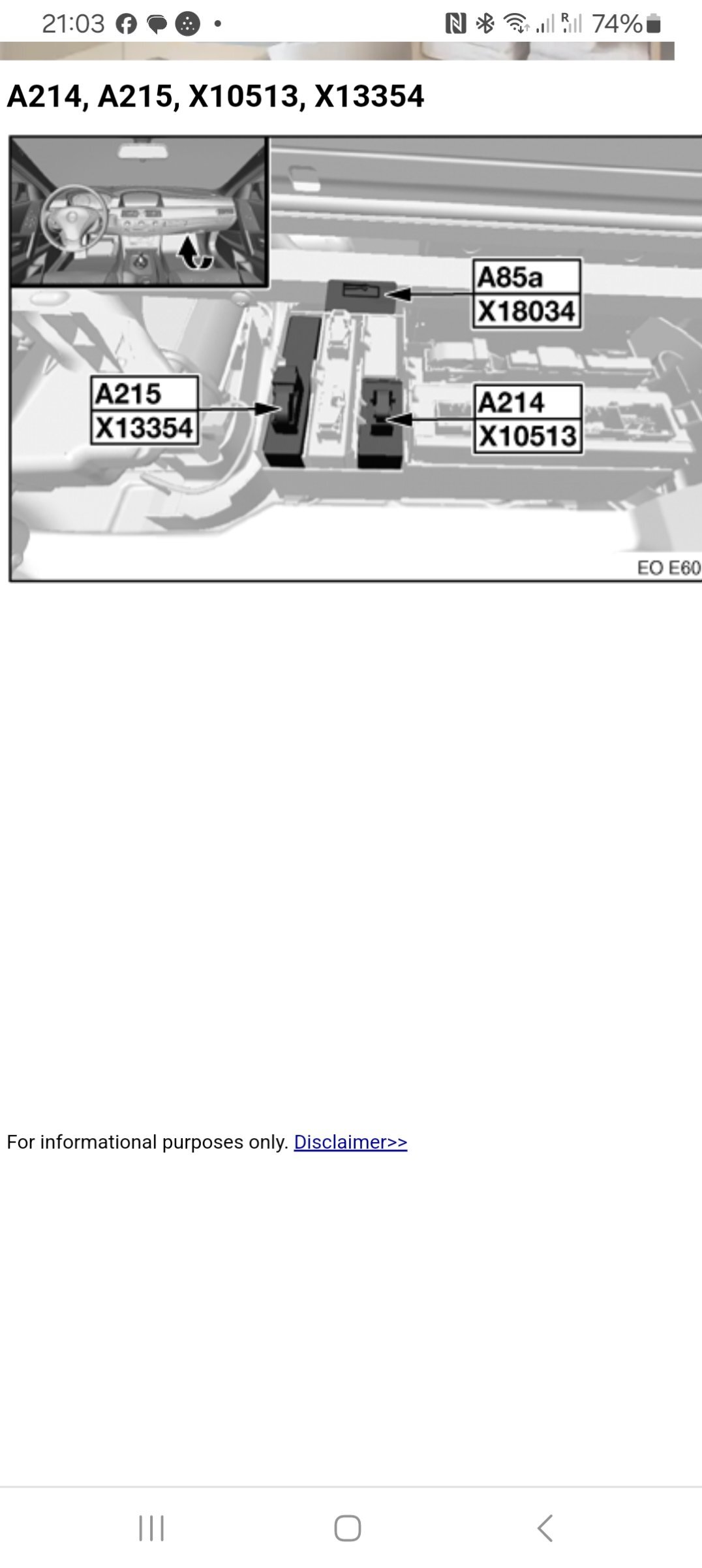

Znalazłem tylko coś takiego - ale ani to do kombi/touring, ani nie pokazuje zbyt dobrze gdzie to może być zlokalizowane http://www.realoem.com/bmw/enUS/showparts?id=PX92-EUR-11_2005_E61N_BMW_535d&diagId=61_2000#61359134707
Obejrzyj to
https://www.bimmerfest.com/forums/attachment.php?attachmentid=553619&d=1457278516
