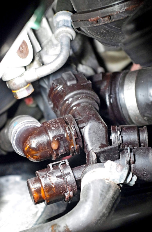

Nie udało mi się złapać ostrości grubego przewodu z którego kapie płyn. Przewód ten idzie od chłodnicy do silnika (stojąc przodem do maski - lewa strona). Ale i chyba te niżej też nie są szczelne, bo jak je odchyliłem by lepiej się przyjrzeć temu górnemu, to zaczęło z nich kapać.
Niedawno kupiłem ten samochód... praktycznie nie znam tego modelu. Z postów wnioskuję, że podcieka z króćców. I że osobno nie występują. :(
Przewody o jakich numerach muszę kupić?

Napisz , które elementy ciekną/są mokre od płynu chłodzącego.
Ja osobiście wymieniałem u siebie przewód nr.1.
Przy przebiegu ok. 200kkm zaczął delikatnie się pocić na wysokości łączenia przewód - termostat.
Mechanik wymienił mi cały element nr.1...... OE. ja osobiście wymienił bym sam oring lecz w serwisie są niedostępne jako osobny element. Na drugi raz sam zdejmę część, wyjmę oring i na wielkość dobiorę coś w sklepie z takimi uszczelkami.
Umyj wszystkie rury i sprawdź skąd cieknie. Może masz ten sam problem co ja ?
Ciężko mi określić czy te dolne o mniejszej średnicy przewody ciekną czy nie, bo mycie nic nie daje. Zaraz wszystkie są zabarwiane na różowo. :( Jest tam zbyt ciasno, by się przyjrzeć z bliska.
Auto raczej w ciągłej eksploatacji. Gdyby nie to, to spuściłbym płyn, zdemontował przewody i spróbował dobrać jakieś o-ringi.
Pozostaje mi kupić nowe oryginalne przewody. Czyli nr.1 i nie wiem które następne. Chyba nr. 12 i 13.
Może jeszcze nr.6.

Ja osobiście rozebrał bym silnik z plastików które zasłaniają termostat. Umył z grubsza brudne miejsca, włączył silnik i organoleptycznie szukał wycieku.....
Może podstawa termostatu nie trzyma szczelności????
Wymienisz węże i jest szansa ,że nie trafisz z usterką...?
Podstawa to DZIAGNOZA....!!!
Szkoda czasu i pieniędzy.......... :wink:
Pozdrawiam.

Problem jednak w tym, że po rozgrzaniu silnika nic nie cieknie.
Poszedłem na łatwiznę muszę przyznać, bo zamiast dokładnie przyjrzeć się tej magistrali, poleciałem czytać posty na forum szukając gotowej recepty. :oops:
A sprawa jest prosta... potrzebuję dwóch węży. Jeden grubszy idący z chłodnicy do silnika i drugi cieńszy długi, z silnika do zbiornika wyrównawczego.
To co tam jest uwieszone na cieńszym wężu wygląda na pierwszy rzut oka tajemniczo. Po zdemontowaniu przyjrzę się temu ustrojstwu. Póki co, wygląda mi to na zaślepione króćce służące być może do bardziej rozbudowanych układów chłodzenia.

Ciąg dalszy jest taki, że kupiłem i wymieniłem chyba niepotrzebnie te dwa węże, o których wcześniej wspomniałem. Od tamtego czasu upłynął rok.
O ile dobrze pamiętam, ciekło z cienkiego wężyka. To chyba ten idący z EGR do tremostatu. Wężyk nie wyglądał źle. Jedynie miejsce zaciskane opaską było jakby to powiedzieć... "zmęczone". Opaskę poprawiłem, wężyk wsunąłem ciut głębiej i wyciek ustał. Ale płynu nadal ubywało.
Obudowę termostatu  wymieniłem na nową. Stara nie ciekła, choć była ukruszona.
Auto trafiło w zeszłym roku jeszcze do ASO na akcję przywoławczą na wymianę chłodnicy EGR.  Po kilku dniach ciut płynu dolałem. Myślę sobie, pewnie się jeszcze odpowietrza. Od tamtego czasu czyli ponad roku, chyba ze cztery razy dolewałem po jakieś 200 - 300 gram. Wycieków nigdzie nie zauważyłem. Te ubytki jednak trochę mnie niepokoją.
Częstym miejscem wycieków płynu chłodzącego  jest również plastikowy kruciec. Pęka najczęściej od spodu , po jego długości.
Płyn chłodniczy ma również bliski kontakt z olejem ASB w wymienniku ciepła.

Zgadza się,  ten kruciec jest pomiędzy alternatorem a filtrem oleju. To ewentualne pęknięcie jest widoczne dopiero po zdemontażu rurki.
Drugi temat , to rzeczywiście nie co większą zabawa. W wymienniku ciepła ASB ( automatycznej skrzynki biegów  ) kanaly płynu chłodzącego przechodzą w bliskim sąsiedztwie z kanałami oleju od ASB. Nie wiadomo beż demontażu czy płyn przechodzi do oleju czy wydostaje się bezpośrednio na zewnątrz.

No to zostaje u ciebie do zastanowienia dodatkowo czy chłodniczka spalin nie puszczą
Jeśli miałeś akcje serwisową na chłodniczkę spalin  to dopiero od XI lub XII 2022 wkładali calkowicie nową chłodniczke.
Ja osobiście zaproponował bym wam wymienić korek od zbiorniczka płynu chłodzącego.  Jeśli jest niesprawny to może wpływać na zwiększenie ciśnienia w układzie a co za tym idzie niekontrolowanych wycieków w najsłabszych miejsca układu chłodzenia.  Ja wymieniałem korek dwa lata temu , kupiony w ASO za ok. 70,- zł. Korek na spodzie ma opisany parametr .... 140 ...... jest to max. ciśnienie pracy przy jakim się otwiera , czyli 1,4 bar. Dla silników benzynowych są to 2 bar.
Oczywiście najskuteczniejsza metoda do znalezienia wycieku jest lampka z ultrafioletem.  Po zaswieceniu widać jasny zaciek.
