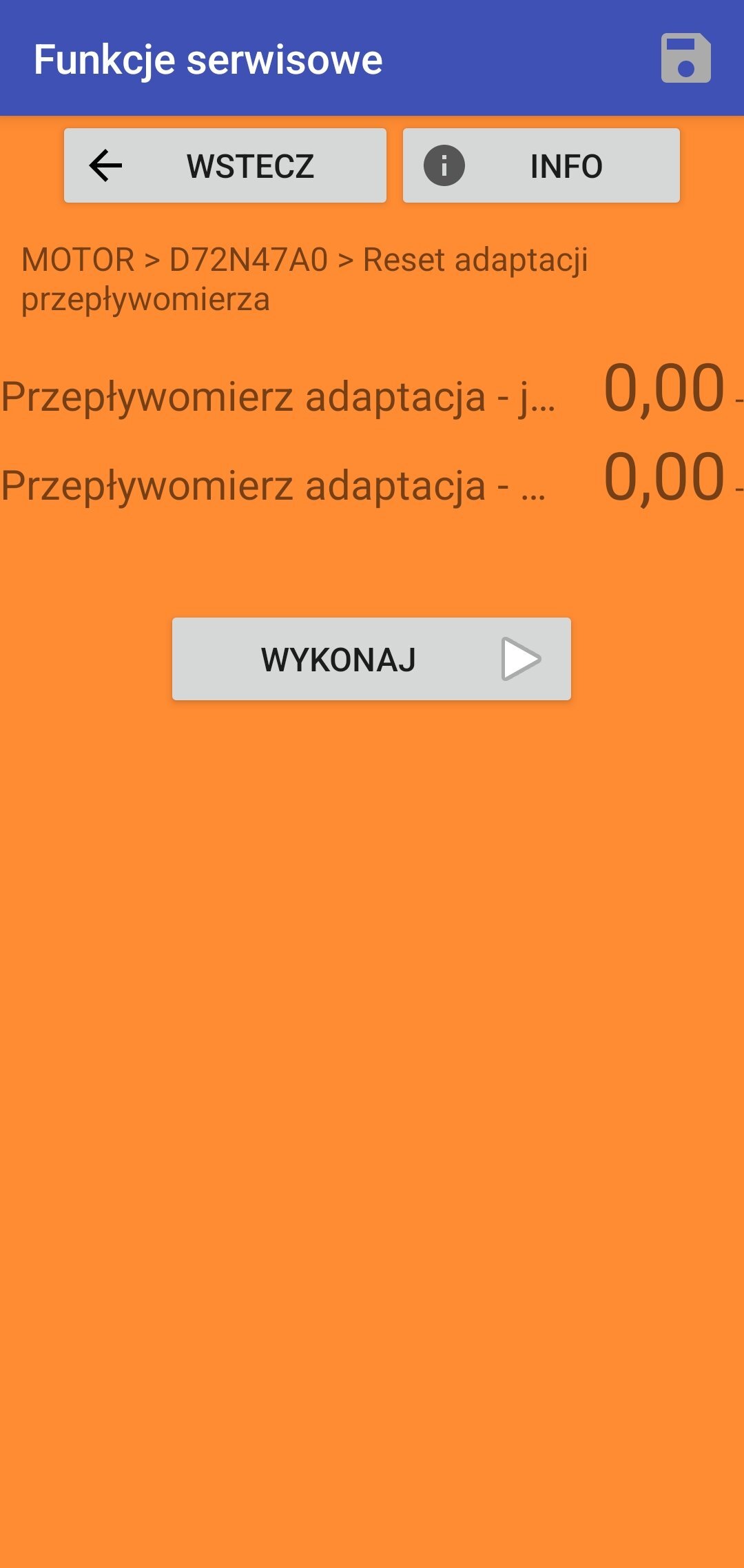

Czy możecie sprawdzić, jak wyglądają u was wartości adaptacji przepływomierza w Bimmertool? U mnie są równe 0.

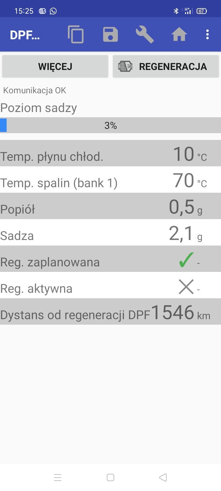

Ja nie wiem kupiłem bimmer
I pokazuje że DPF ma 3 % napełnienia
A jak się przejadę chwilę pokazuje mi na idrive awarie filtra DPF
Gdzie leży wtedy problem ?
Program źle czyta czy jak ?

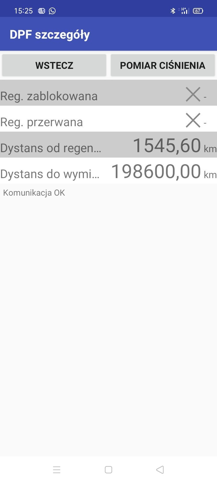

pokaż wszystkie wartości dpf
Dobra,
DPF był zapchany tak ekstremalnie, że aplikacja pokazywała błędny poziom sadzy
Zastosowałem K2 cleaner za 25 złotych i auto samo aktywowało po 10 minutach regenerację
Więc w sumie patrząc na moje ceny w okolicy zaoszczędziłem około tysiaka

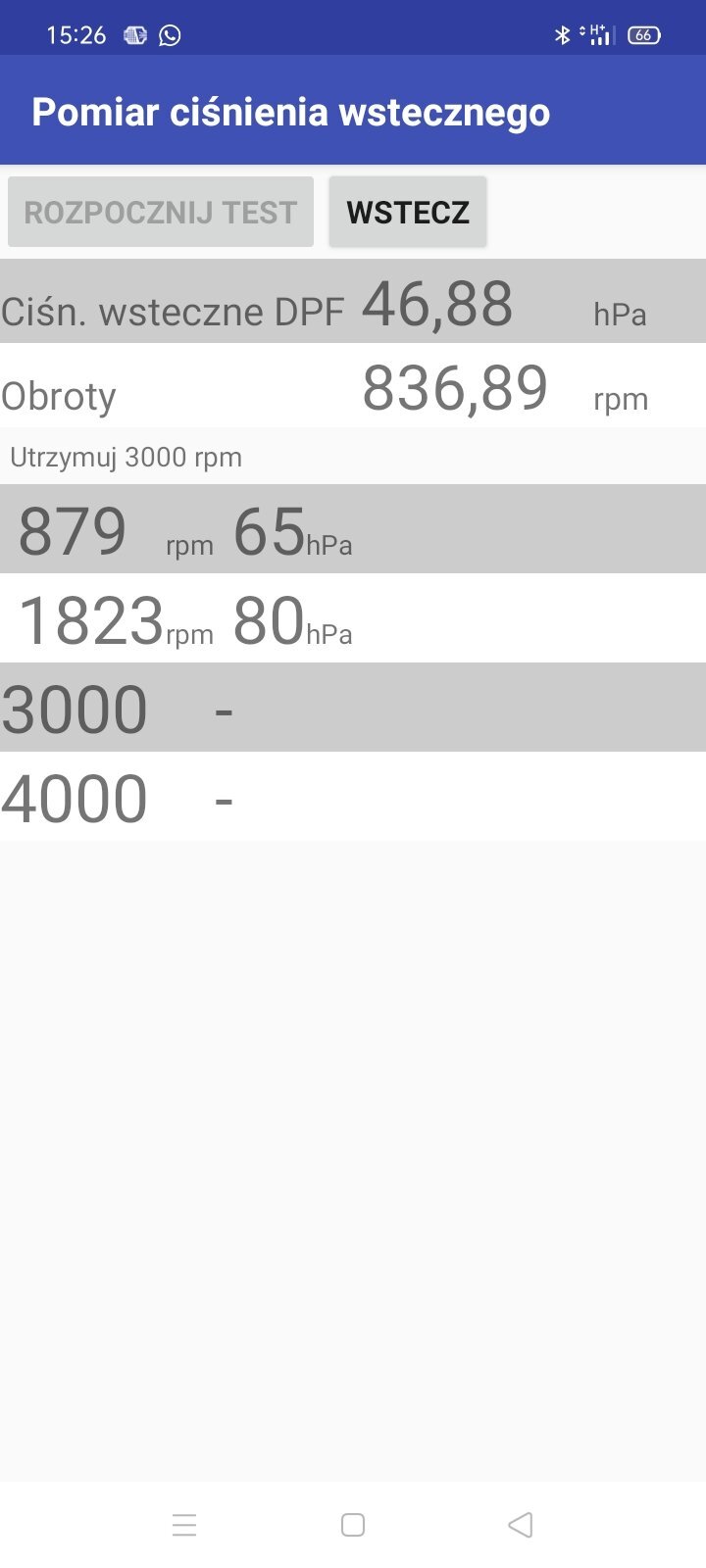

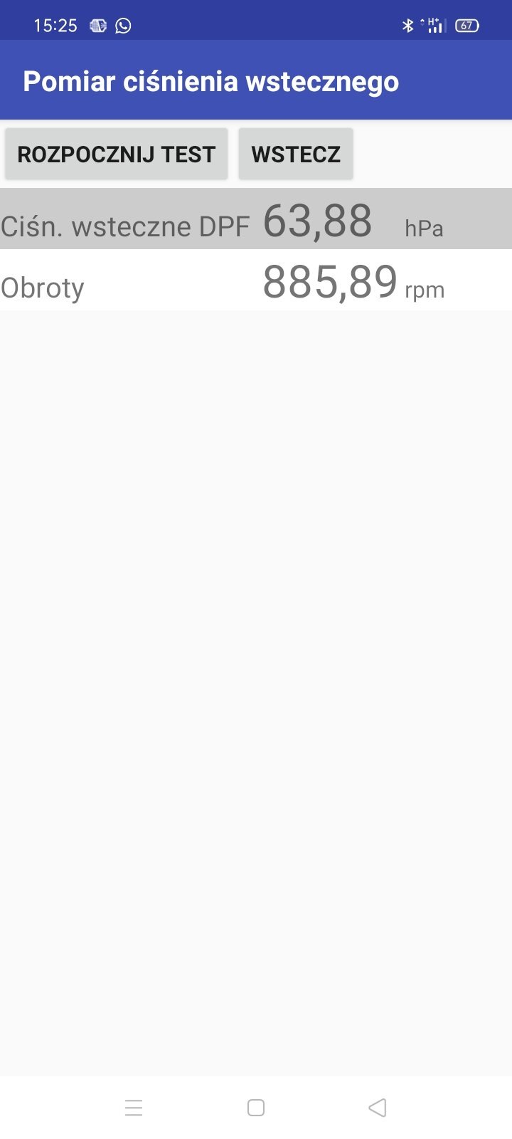

Mi dalej źle pokazuje, tak jak ktoś wyżej pisał opieram się na ciśnieniu wstecznym
Po 200 km od regeneracji ciśnienie na wolnych mam 8-10 hpa
A pojemność zapełnienia pokazuje mi na 0%
