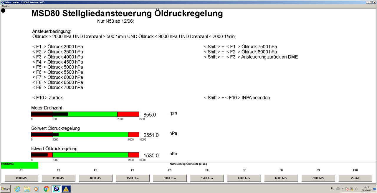

na inpie zadane cisnienienie 2,6 bar pokazuje 1,5 . Olej zmieniony. wymieniony rozrząd czujnik regulacji oleju , smok czyściutki i dalej problem z ciśnieniem, jutro wepnę manometr zewnętrzny,jesli ktos to rozwiazał prosze o sugestie bo nawet nie chce myslec ze panweki i wał nowy
jeśli masz tak jest to prawidłowe, inpa zaniża pomiar o wartość ciśnienia atmosferycznego czyli o mniej więcej 1000hPa

Zobacz jakie masz ciśnienie oleju w Inpie (F6/F2/F2). U mnie tak to wygląda na wolnych obrotach.
Sollwert = ile powinno być teoretycznie
Istwert = faktyczne ciśnienie -> należy dodać 1000 hPa (chyba chodzi mniej więcej o ciśnienie atmosferyczne)
U mnie jak widać po dodaniu 1000 wartości są mniej więcej zbieżne.
Następnie zacznij dodawać gazu i zwiększać obroty, pompa powinna zacząć nabijać coraz wyższe ciśnienie. Jeśli zaobserwujesz tutaj jakieś nieprawidłowości, to do sprawdzenia, oprócz samej pompy oleju, jest jeszcze jakiś tam zawór zwrotny czy coś takiego, mechanik mi tłumaczył. Oprócz tego jest jeszcze trzeci element, czujnik ciśnienia oleju.

Ja jezdzilem z wlaczonym btoolem i obserwowalem dokladnoe kiedy blad sie pojawia. Patrzylem na parametry i tak u mnie to wygladalo. Dodatkowo nadmienie ze blad tez zadziej wystepowal jak zmienilem olej na gestszy z 5w30 na 5w40.
