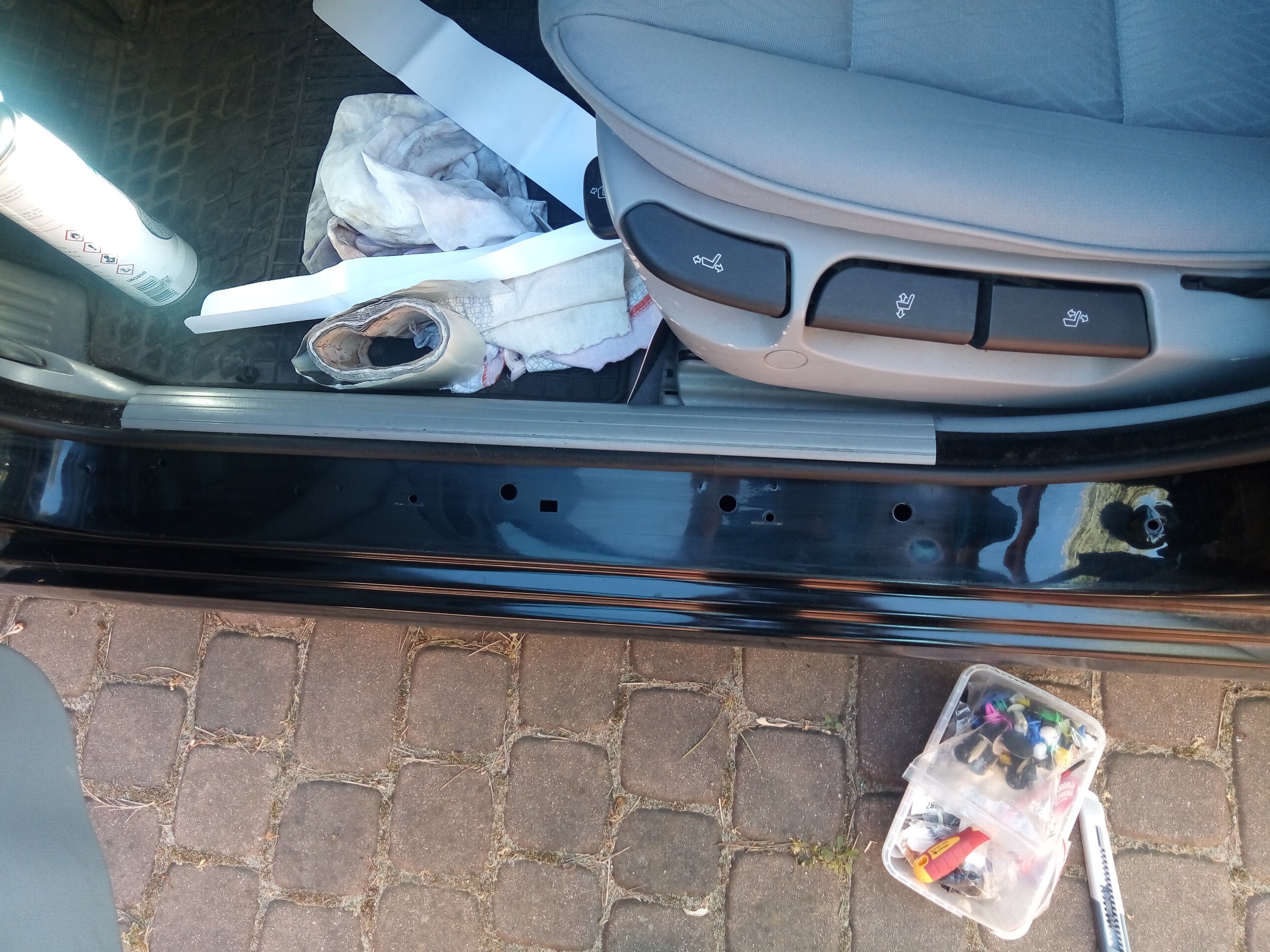

Jak wyjmiesz klocek i się przyjrzysz to przynajmniej w oryginalnych jest po obwodzie uszczelka, a raczej jej resztki. Nakładasz w to miejsce cienko wałek z butylu, montujesz, potem lewarek i podnosisz auto, żeby klej wyszedł bokami. Zanim to zrobiłem to jeszcze profilaktycznie przez te otwory po puszce Boll'a na stronę.

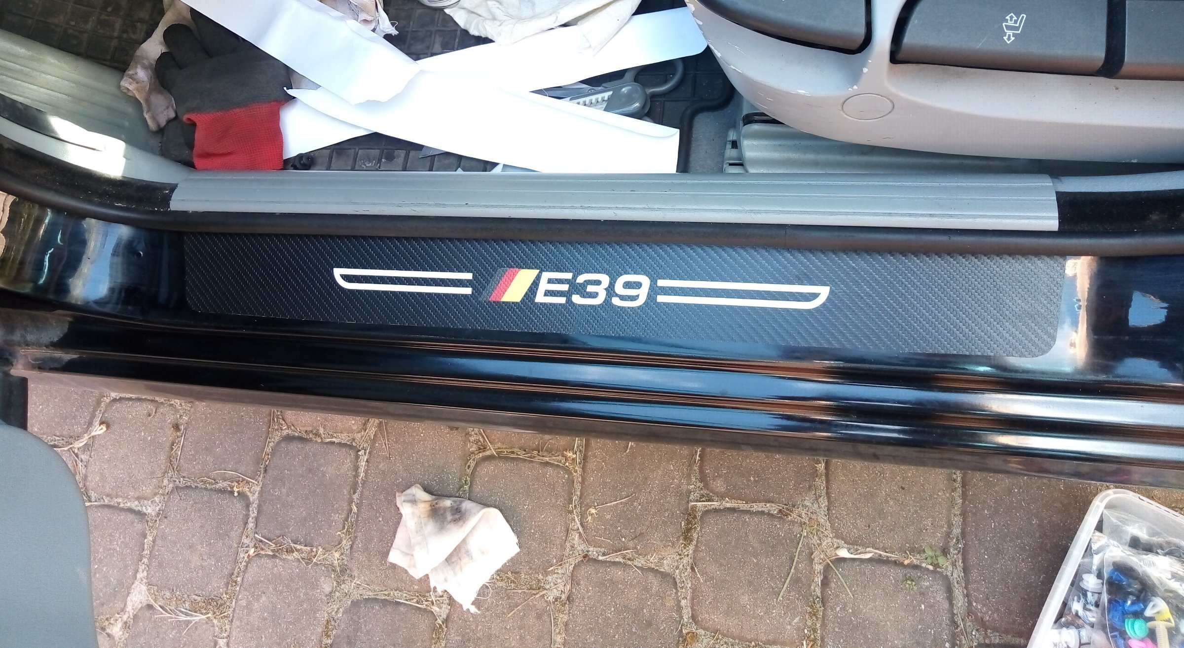

Gdzie kupiłeś te nakładki progu?
Nakładki na Aliexpress, około 20 zł komplet. Otwory w progach przed przyklejeniem trzeba zakleić folią alu, jakąś grubszą, albo 2-3 warstwy, bo naklejka się zapadnie jak przydusisz palcem w tym miejscu. One nie są takie długie jak ori i w końcowy otwór dałem zaślepkę. Mogę zrobić dokładniejsze zdjęcia jak potrzebujesz.
