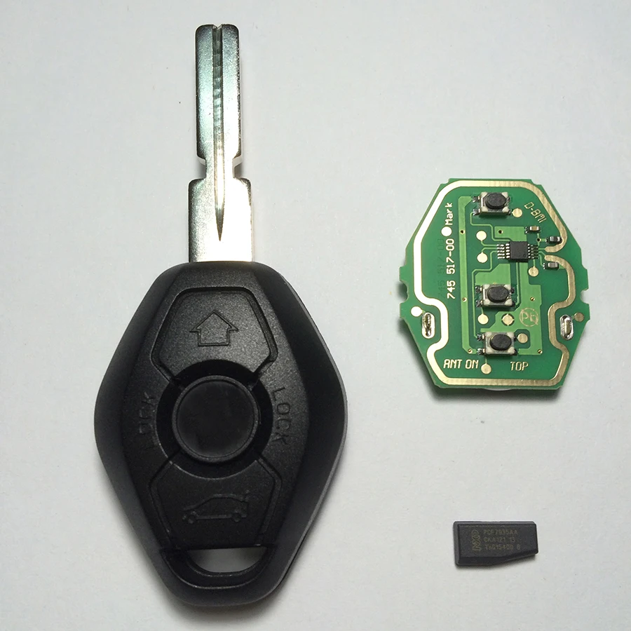

Pestka to inaczej kość immo znajdująca się w kluczyku.
Przytwierdzona we wnętrzu kluczyka, TUTAJ widać to dokładnie.
Jak już inni napisali, opcje są dwie, albo masz te pestki w swoich kluczykach, albo nie i immo jest zdezaktywowane.
Natomiast, jeżeli głównym problemem, który chcesz rozwiązać jest możliwość otwierania auta zdalnie, to musisz dokupić elektronikę, równiez widoczną na zdjęciu i dokodować ją do swojego auta.
Kluczyk surówke możesz kupić na allegro, dofrezowac i będziesz miał funkiel nówkę.
Wtedy, jeżeli w obecnych kluczykach masz jednak kość immo, wystarczy ją przełożyć do nowego kluczyka, wsadzić elektronikę, zakodować jej działanie i po temacie.

Ok znalzłem elektronikę http://allegro.pl/elektronika-kluczyka-bmw-433-92mhz-e46-e39-e38-z3-i5934360393.html i jestem gotów ją zamówić i wstawić do obudowy kluczyka, którą posiadam. Tylko na tej aukcji z elektroniką nie jest dołączana żadna pestka, a piszecie że pestka musi być...

Masz działające immo- pestke przekładasz do nowej obudowy. Jeżeli jest przyklejona do pierścienia.
Jeżeli immo nie działa i jest ominięte- pestka jest nie potrzebna. Wystarczy sam kluczyk z elektroniką do otwierania/zamykania samochodu.
