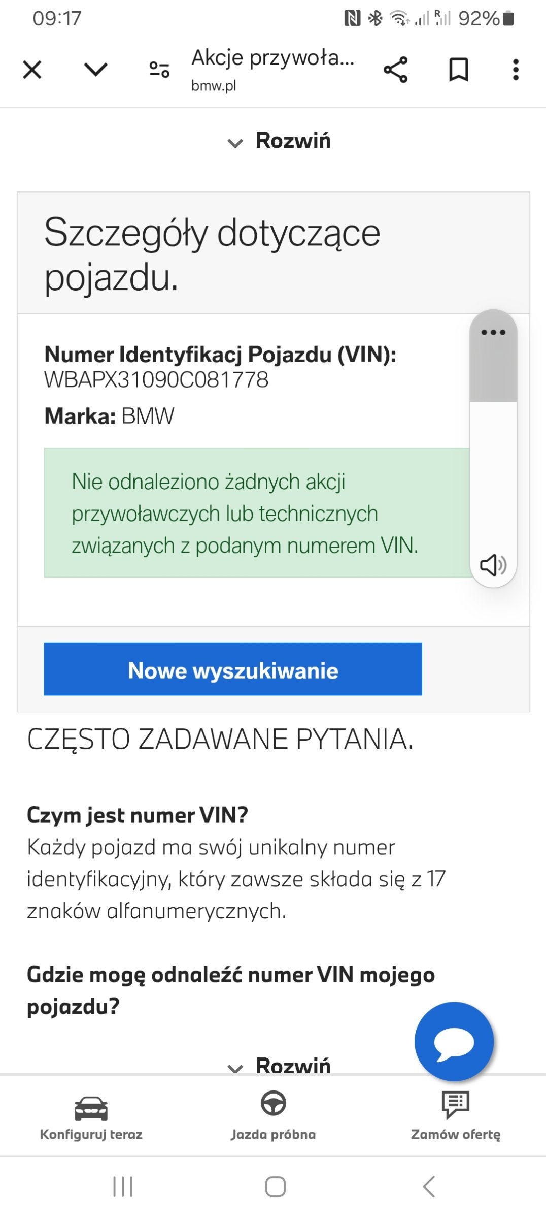

Drugi numer dobrze wpisałeś? Daj vin to sprawdzę co to jest. Myślę, że prawidłowy numer to 10011600700 czyli Działanie adaptacyjne dla układu oczyszczania spalin.
Cześć, vin: WBAWY310200F21384
Może wiesz coś więcej co może kryć się za tym "Działaniem adaptacyjnym dla układu oczyszczania spalin" , czy to akcja z wymianą chlodnicy i agr ?
Z tego co pamiętam to programowanie i adaptacja układu EGR
Kurcze, ale na necie wciąż pojawia się akcja techniczna 0011600700, bez jedynki na poczatku...  może jakiś bląd mają
Daj vin

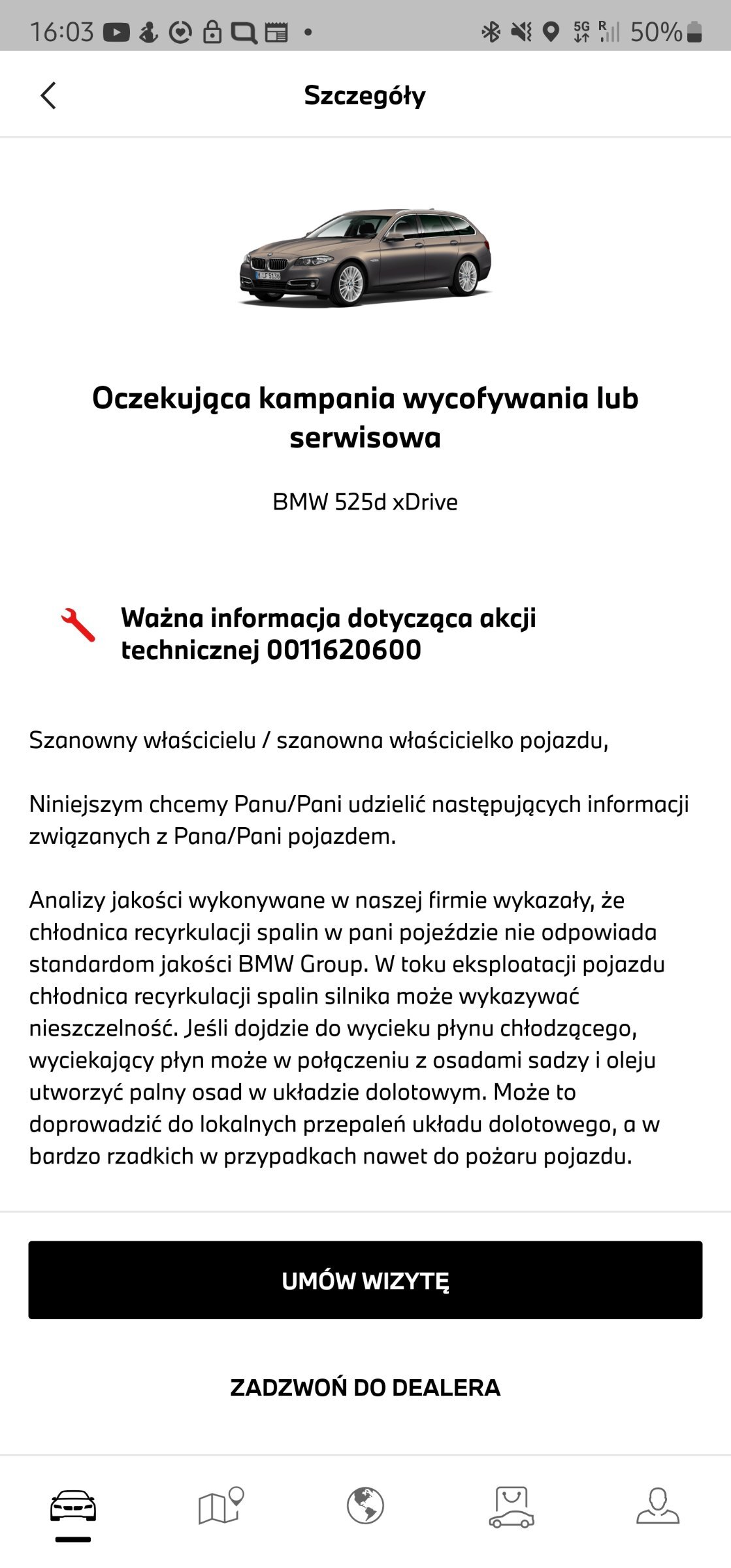

Czy wiecie ile gwarancji na chlodniczke egr daje Bmw po wymianie ?
W styczniu minie 2 lata od montażu chłodniczki nowego typu. Był spokój cały czas, dziś sprawdzam i lekko poniżej minimum. Kruciec suchy. Niewiem może po uruchomieniu ogrzewania ubyło, albo zbieg okoliczności.
Czy znów pojawiają się problemy z nowym typem chlodniczki ? Ktoś ma takie doświadczenie?

Tez jestem ciekaw czy nowe chłodniczki ciekną, chyba nie powinny 😛 ewentualnie czy spadek poziomu płynu chłodniczego, ale bardzo wolny typu od max do min na 10k km to coś naturalnego, czy nie?
Od momentu montażu nowego modelu chłodniczki przejechałem 50tys. km i jak dotąd płynu nie ubywa.

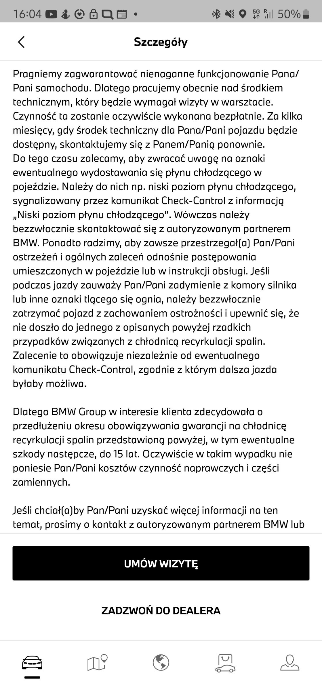

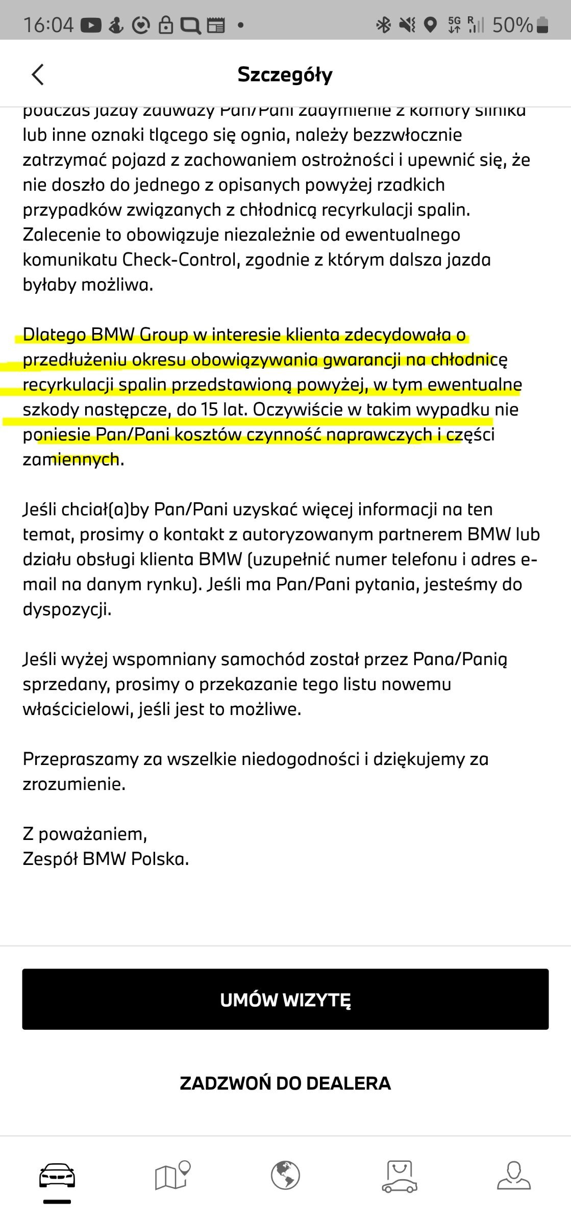

W dniu 1.11.2024 o 13:21, Użytkownik525xd napisał(a):
 Powinieneś mieć info w appce . Dodaje w załączeniu.
