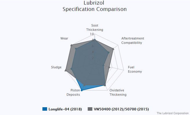

Olej dobry, z zawartością PAO.
Spełnia jednocześnie normę VW 504/507.
Jeśli tę 504/507 po aktualizacji zeszło rocznej, to jeszcze lepiej.
VV 504/507 przewyższa wymagania normy LL04. Prosty wykres poniżej.
Jeśli sprzed aktualizacji normy VW to i tak jest ok:
