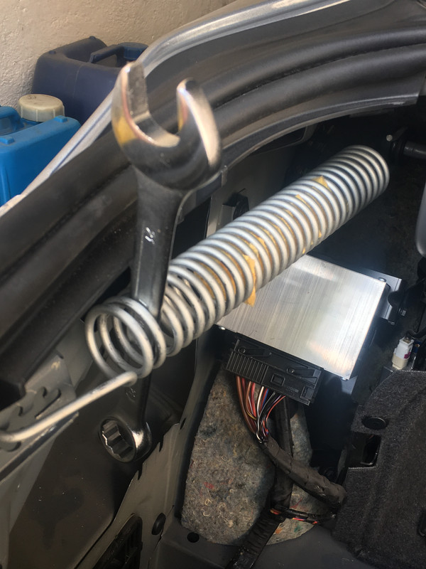

A mógłbyś zdradzić ten sposób? Bo ręcznie udało mi się przeskoczyć tylko o 2 oczka i dalej nie jestem w stanie tego dociągnąć.
Weź długi klucz oczkowy, np. 21 lub większy i włóż go jak widać na zdjęciu. Możesz też jeden zwój bliżej zaczepu. Gdyby nie chciał wejść to przymknij klapę bagażnika, sprężyna trochę się rozszerzy i będzie miejsce na włożenie klucza. Dwoma rękami powninieneś teraz ją rozciągnąć i włożyć w odpowiedni zaczep. Bądź ostrożny, klucz może wyskoczyć jak go źle zaczepisz lub przekrzywisz. Trzeba użyć dosyć dużej siły, ale jest to teraz o wiele łatwiejsze niż naciąganie bez narzędzi :)
