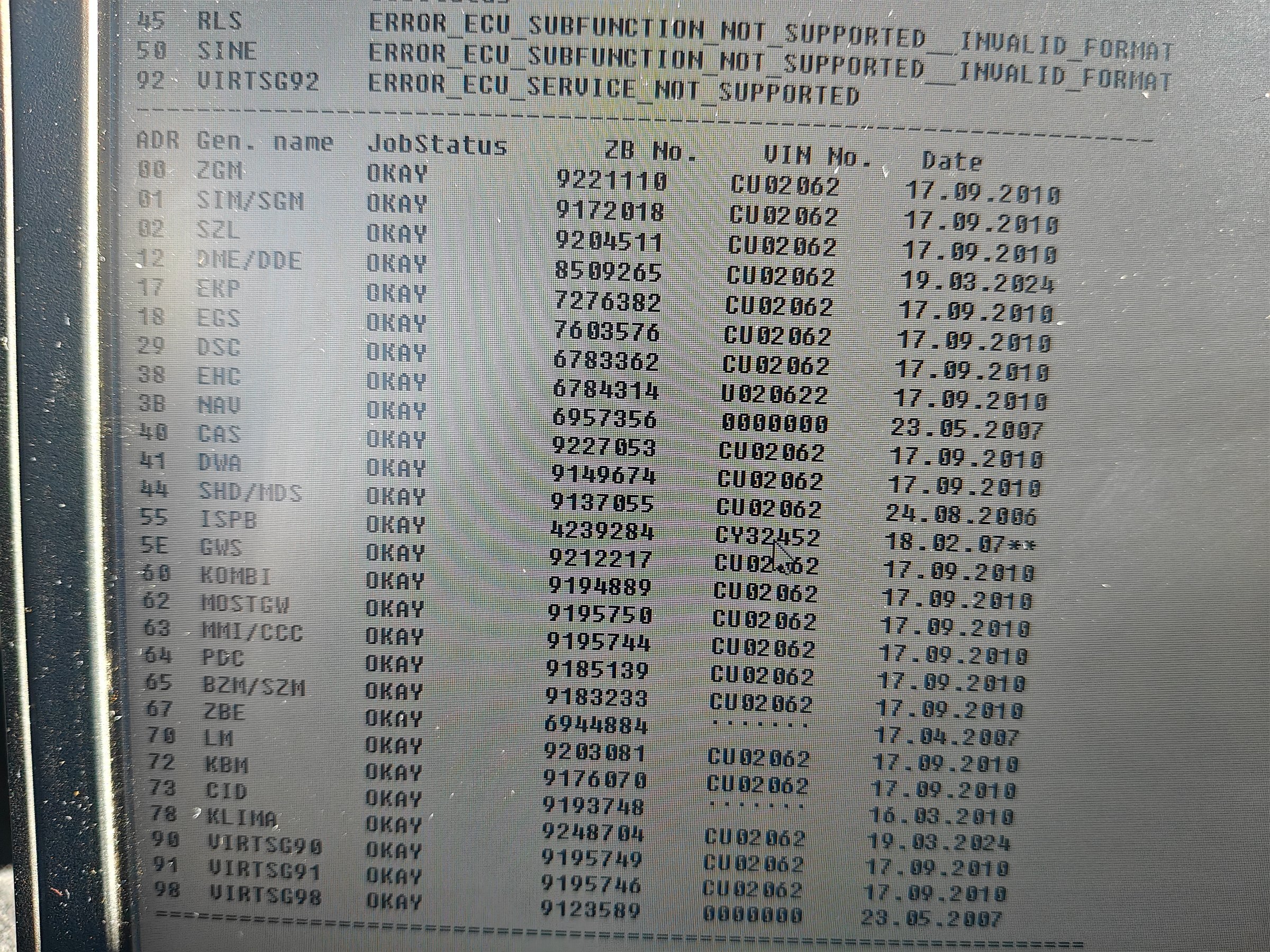

Quantity: 24
----------------- ADR Gen. name JobStatus ZB No. VIN No. Date
00 ZGM OKAY 9113704 B72120 02.11.2007 yes ten sam (9113704)
01 SIM/SGM OKAY 9160557 B72120 02.11.2007 no - nie nieznaleziony
02 SZL OKAY 9112010 B72120 02.11.2007 yes 9112032
12 DME/DDE OKAY 7581258 B72120 02.11.2007 yes 7577968
17 EKP OKAY 7169960 B72120 21.10.2005 yes ten sam
18 EGS OKAY 7564226 B72120 02.11.2007 yes 7563275
29 DSC OKAY 6777799 B72120 02.11.2007 no
3D HUD OKAY 9159644 B72120 02.11.2007 no
3F ASK OKAY 9164015 B72120 02.11.2007 no 0.0.0 14.09.2004 VDO Audio System Kontroller (im CCC)
40 CAS OKAY 6943797 B72120 02.11.2007 yes ten sam 0.0.0 28.10.2005 Siemens Car Access System 2 / 3
41 DWA OKAY 6965588 B72120 26.09.2005 yes ten sam
45 RLS OKAY 6980020 B72120 02.11.2007 yes ten sam
47 ANTTU OKAY 9163973 B72120 02.11.2007 no
60 KOMBI OKAY 9135267 B72120 02.11.2007 yes 9135270
62 MOSTGW OKAY 9170697 B72120 02.11.2007 no 0.0.0 17.09.2004 VDO MOST/CAN-Gateway (im CCC)
63 MMI/CCC OKAY 9170711 B72120 02.11.2007 no 0.0.0 17.09.2004 VDO Car Comunication Computer
64 PDC OKAY 9145158 B72120 02.11.2007 no
65 BZM/SZM OKAY 9163848 B72120 02.11.2007 yes ten sam
67 ZBE OKAY 6963051 ÿÿÿÿÿÿÿ 12.09.2005 yes ten sam
70 LM OKAY 9116254 B72120 02.11.2007 yes ten sam
72 KBM OKAY 9168833 B72120 02.11.2007 no
73 CID OKAY 9151978 B72120 02.11.2007 yes ten sam
78 KLIMA OKAY 9122398 B72120 02.11.2007 yes ten sam
A0 CCC OKAY 9170755 B72120 02.11.2007 no 0.0.0 17.09.2004 VDO CCC Applikation
Tak wygląda sytuacja z oprogramowaniem. co jest nie tak bo niewidzie najważniejszych elementów. Czy szukac w starszych paczkach SD_Daten?

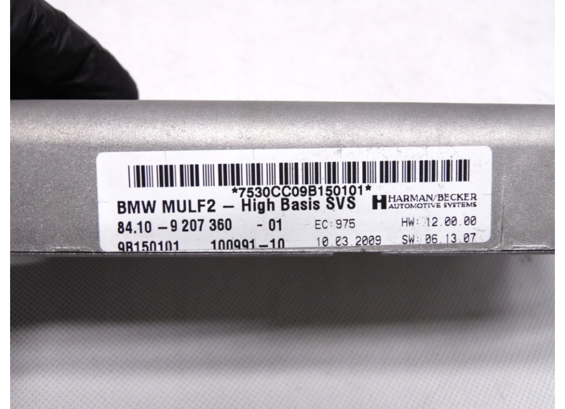

Witam serdecznie mam BMW e70 padł moduł tcu więc włożyłem mulf 2 high wszytko działa zakodowane ale jest jeden problem zadna z wtyczek nie pasuje do wejścia anteny bluetooth w mulfie i dlatego ciężko się sparować właściwie tylko jak stoję przy bagazniku , i teraz pytanie która z wtyczek to wtyczka antenowa i jak ją przerobić żeby pasowało do mulfa https://photos.app.goo.gl/sDDFQBBPFi3dJeXLA
witam
Wtyczka antenowa od BT od starego MULF w e60,e61,e63,e64... pasuje do MULF2-HI wystarczy ostry nóż i delikatnie zaciąć wystający plastik pin na obrzeżu okrągłej plastikowej wtyczki i wszystko działa i pasuje...
poz.
Witam sprawdzałem wszystkie wersje MULF maja te same wprowadzone podstawowe piny, czyli zasilanie jest wszędzie takie same, MOST, antena BT, pozostałem piny trzeba sprawdzić, bo są uzależnione czy maja anent GSM lub USB/AUX TEL MIC...

Chciałem tylko dodać iż można mieć dwa porty Audio AUX, jeden z MULF2 Hi czyli USB + Audio AUX oraz drugi port z CCC Audio Aux.
