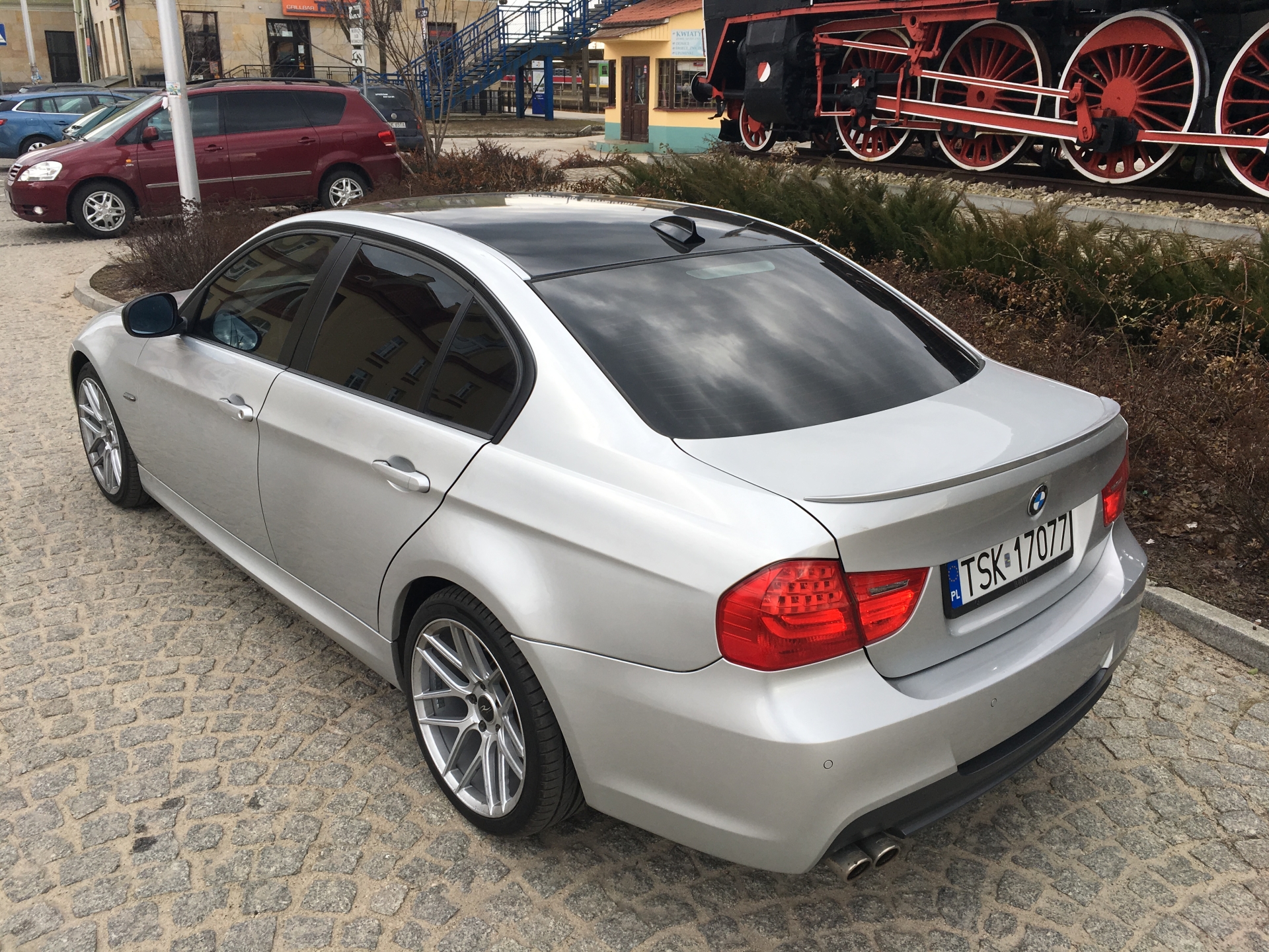

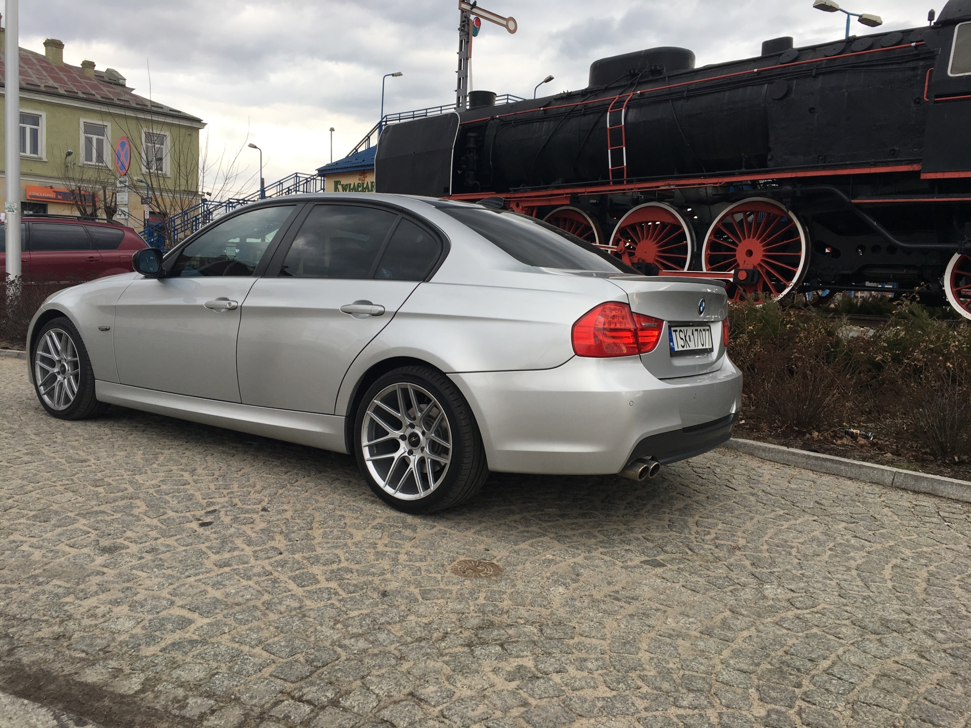

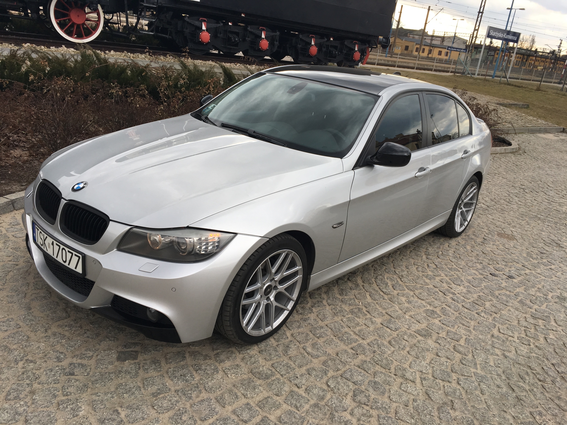

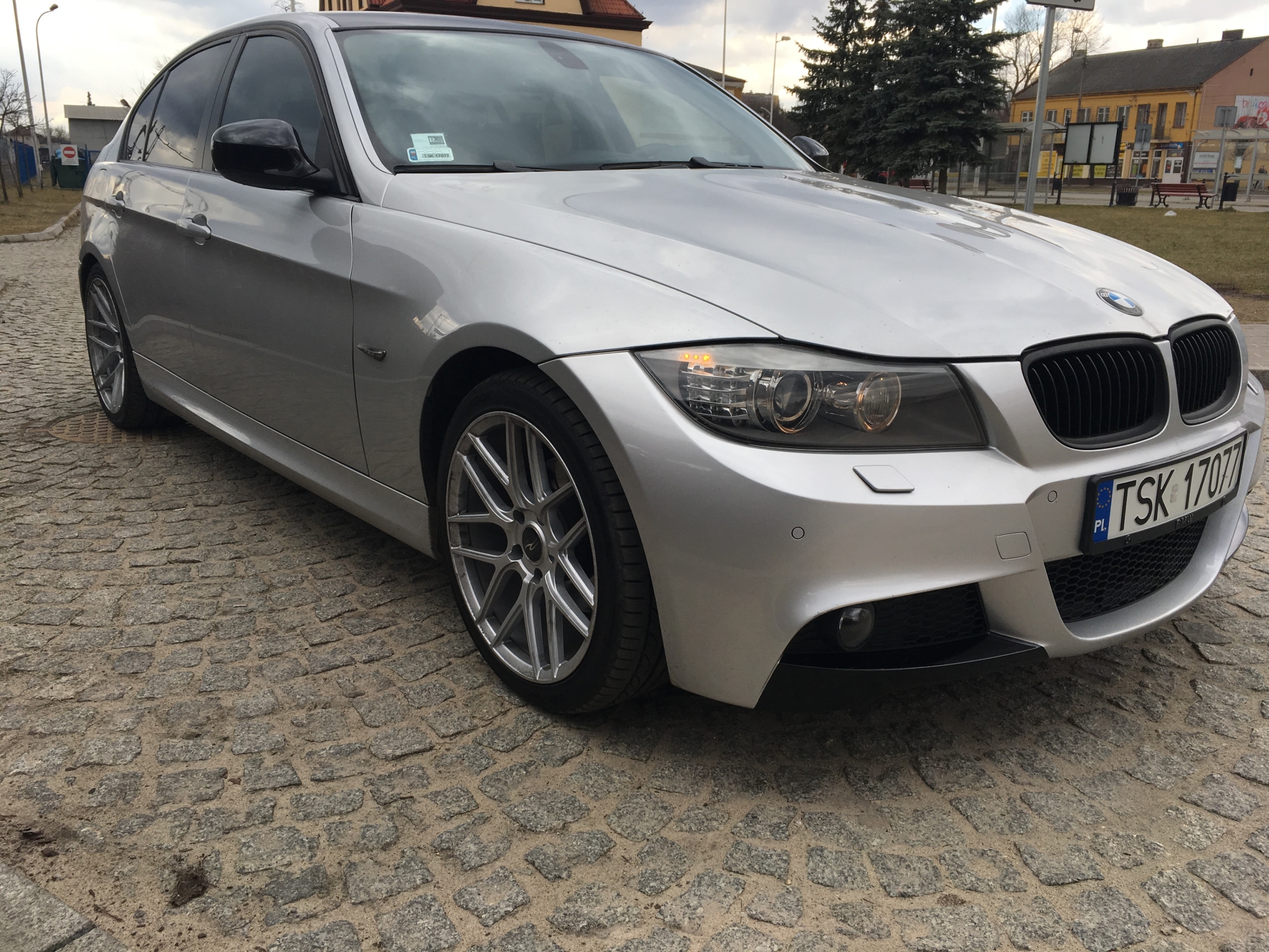

Wkońcu przyszła wyczekiwana wiosna :)
Nowe fele River R7
18'' 8J (ET38) + 9J (ET38) 5x120 Matt Silver + opony :
Hankook VENTUS V12 EVO2 K120 225/40R18 92 Y
Hankook VENTUS V12 EVO2 K120 255/35R18 94 Y
Do tego weszło oklejenie - zderzak, lusterka oraz dach - wszystko folia czarny połysk.
Z racji, że nerki mam w macie zostaną przemalowane na czary połysk by wszystko sie zgrało.
Obecnie mam zaciski pomalowane na czarno ale zastanawiam sie nad przemalowaniem ich na niebiesko - co sądzicie ?
