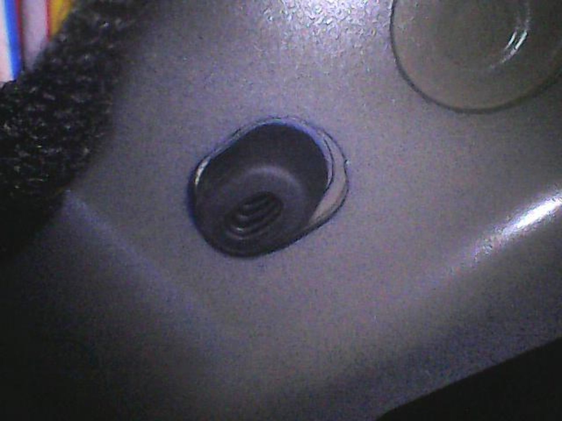

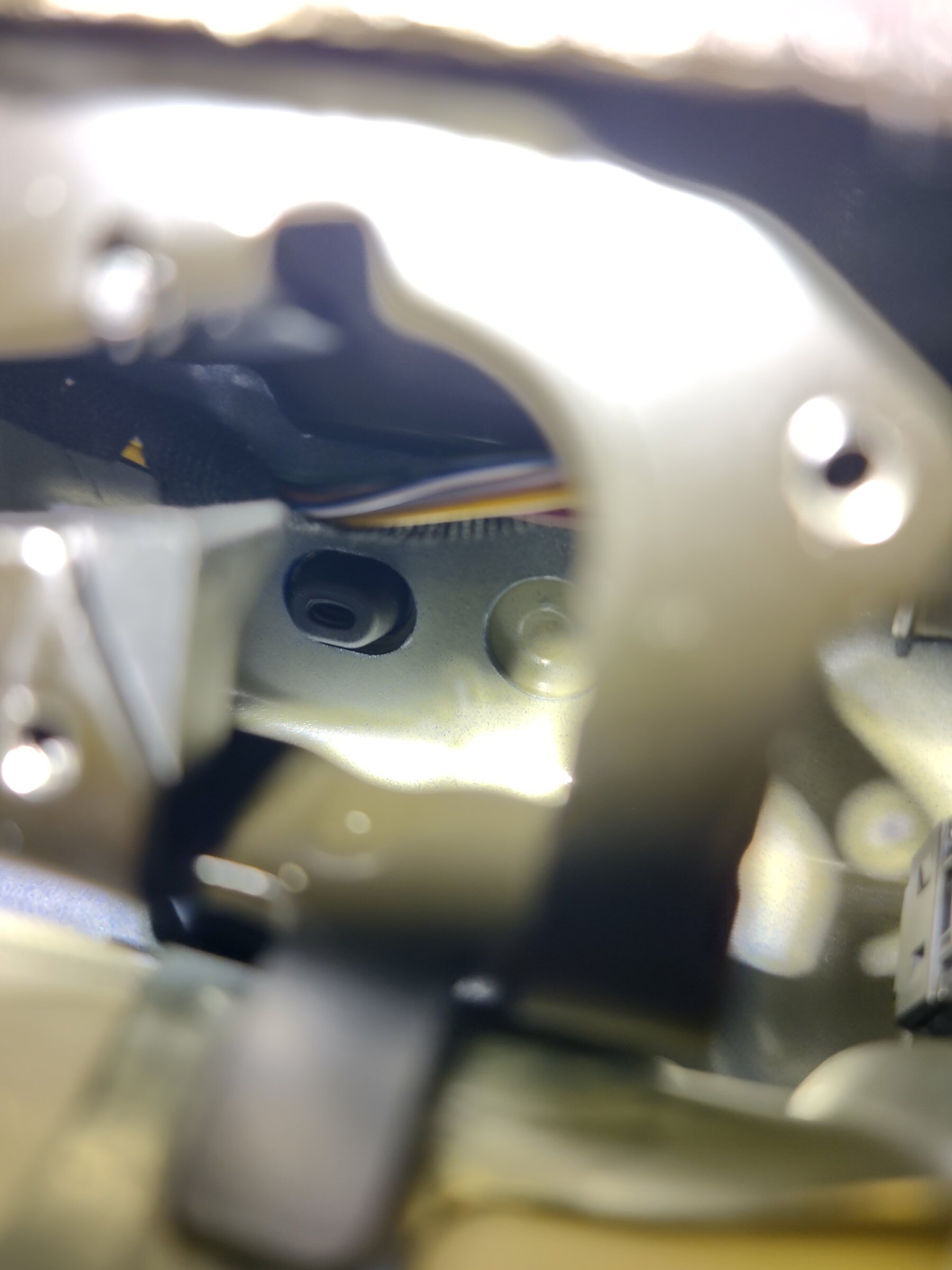

Witam, Mój mechanik powiedział, że w niektórych egzemplarzach nie ma otworów montażowych pod relingi. Oczywiście tak jest też u mnie.
