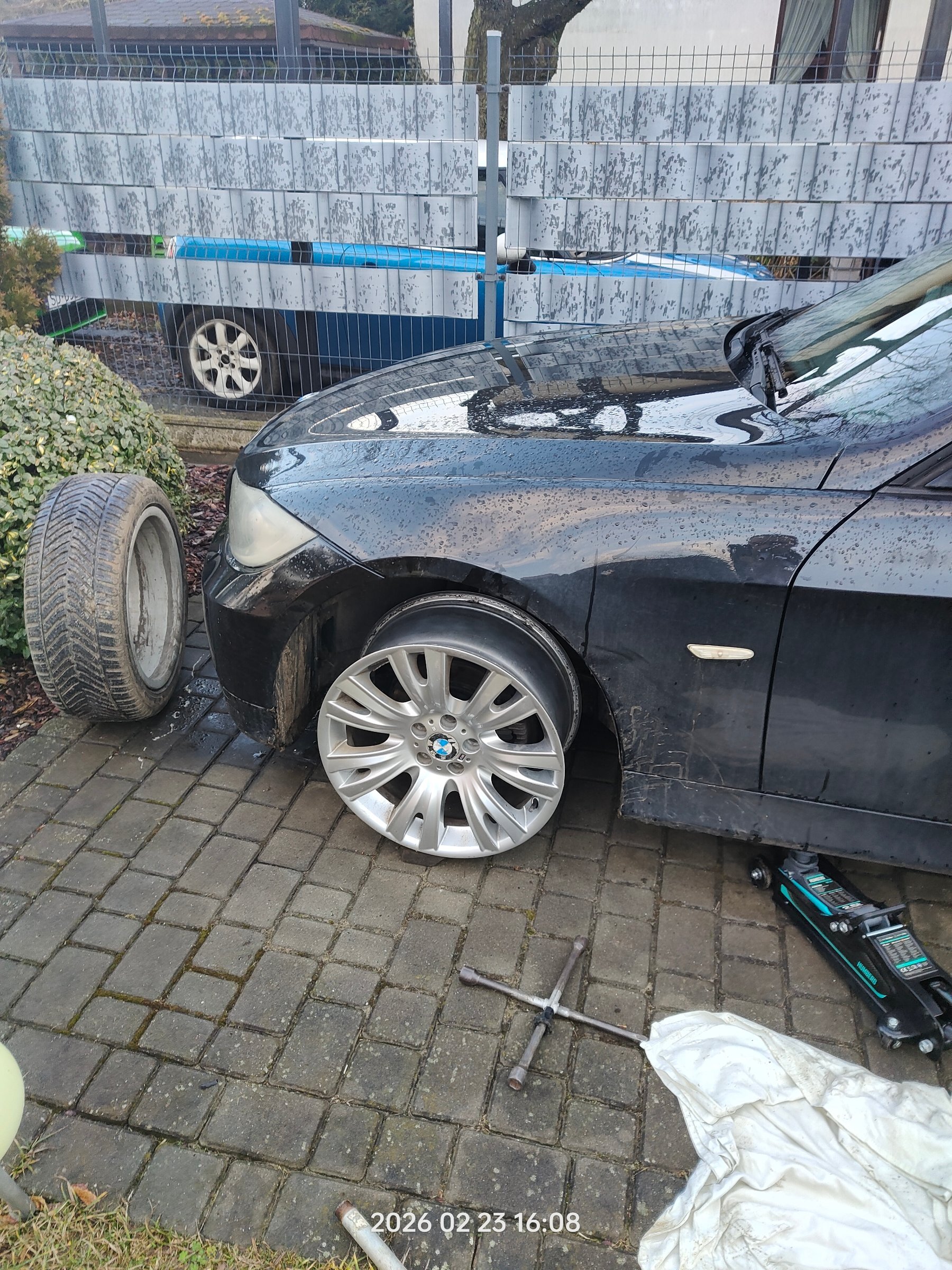

Witam kolegów,
Mam problem z doborem opon. Tzn kompletnie nie wiem jakie dobrać do felg o rozmiarze:
19x10.0 5x120 ET15 - Tył
19x9.0 5x120 ET20 - Przód
samochód: e92
Felgi są dosyć szerokie i zastanawiam się czy nie będzie problemu z obcieraniem (nie powinno ale wciąż gdzieś to mam z tyłu głowy). Stąd pytanie czy lekki naciąg będzie lepszym wyborem, jednakowóż nie chciałbym pogarszać warunków prowadzenia.

Nie ma opcji, nie podejdą. Przód wyjdzie 3 cm na zew. w stosunku do serii. Opony na takie felgi też nie założysz 225 + 255 tylko 245 + 275, będzie tarło.
