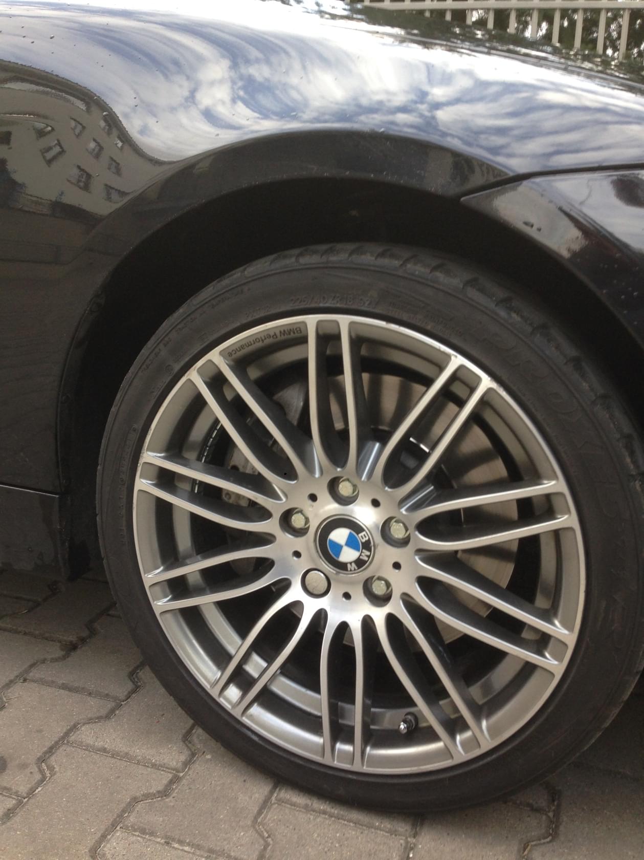

Auto po wymianie amorów jeździ nadal nie najlepiej i na mój gust winne są sprężyny. Jak wiadomo powinny być założone opony typu runflat, a ja mam normalne i zawieszenie jak dla mnie jest zestrojone za miękko pod pewnie twardszy typ opon i przy większych prędkościach jest dramat.
I tu pytanie do Was jakie sprężyny zastosować? Obecnie auto stoi wysoko jak koza.
http://images82.fotosik.pl/22/614aad0c594e041e.jpg
a tu zaraz po zakupie na 17"
http://images81.fotosik.pl/22/97980126060c090c.jpg
Raczej opony to nie problem. Jeżdze na zwykłych i jest pewne prowadzenie.
Walczyłem z ojca E60 na runflatach z bardzo niepewnym prowadzeniem.
Wymieniono sprężyny, amortyzatory i nie było poprawy.
Problemem były tuleje tylnych wahaczy i źle ustawiona zbieżność.
Było na "zielono" na wydruku, ale w innym warsztacie wyszła katastrofa.
U mnie w e93 jak "nosiło" po drodzeto winne były górne mocowania McPersona. Były wyrobione i też było kiepsko. I też potrafiło mrugnąć kontrola trakcji
