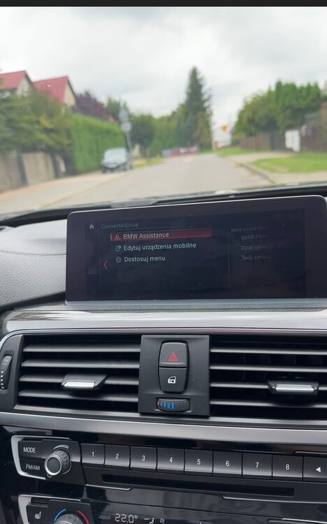

siema ja mam taki problem że po aktualizacji wywaliło mi prawie wszystko z pozycji connectedDrive takie rzeczy jak: pogoda, bmw info. i inne i nie mam pomysłu jak to naprawić proszę o pomoc z góry dzięki 🙂
A nie skończył Ci się abonament?
Będąc w tym menu możesz kliknąć na idrive options i tam gdzieś jest opcja odświeżenia albo aktualizacji usług.
