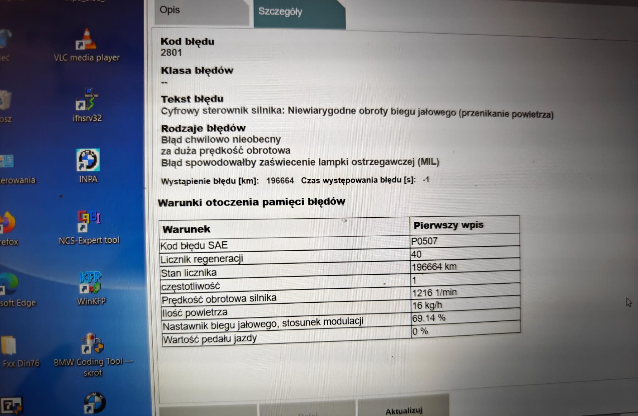

Cześć, mam bmw e46 318i m43 98r i może ktoś będzie wstanie mi podpowiedzieć co jest do zrobienia.
Świeca mi się dwie kontrolki: kontrola trakcji na żółto oraz zaciągnięty hamulec ręczny na czerwono.
W iście błąd 000092 asc: can bus fault (abl abs / asc encoding) oraz 0000F5 no can identification (asc).
W dniu 12.06.2024 o 12:59, prilo napisał(a):
witam serdecznie taki bład jak nizej, to oznacza uszkodzony krokowy czy moze ciagnie nim lewe powietrze?
