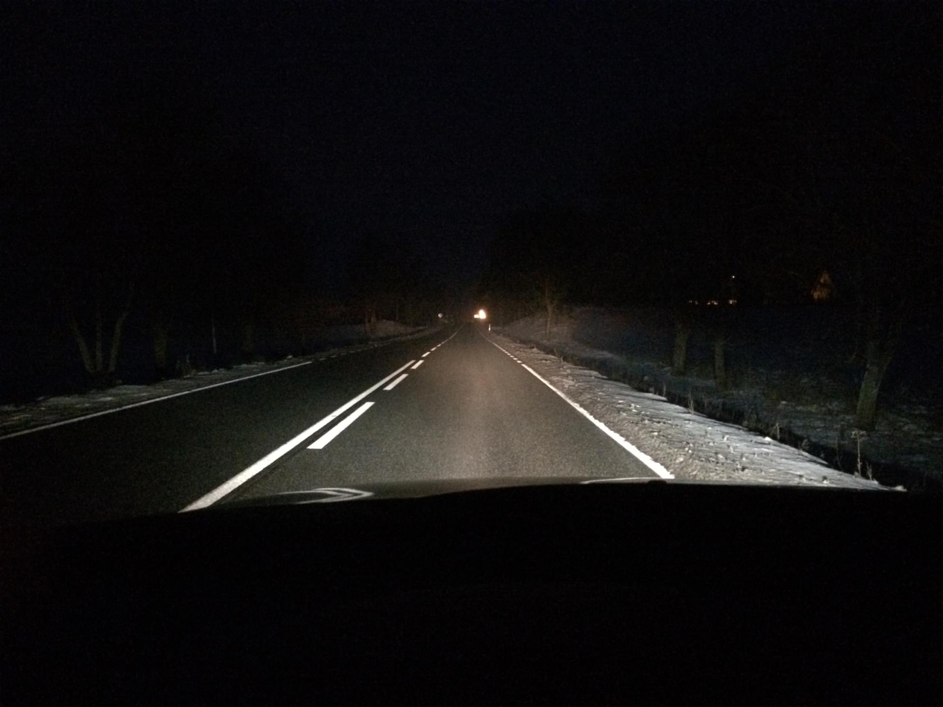

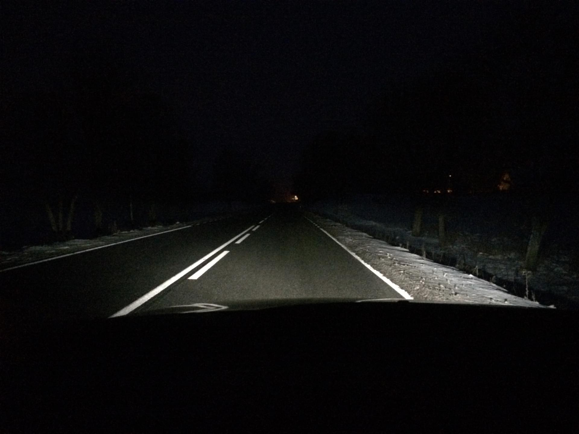

http://images78.fotosik.pl/336/6e2228e32cc6de3c.jpg
Jest to zdjęcie ukazujące świecenie światła mijania w całkowitej ciemności przed wymianą soczewek
http://images77.fotosik.pl/336/39513e24a90b2afd.jpg
To zdjęcie ukazuje światła mijania w całkowitej ciemności po wymianie soczewek

Zaznaczam, że zdjęcia wykonane są w tym samym miejscu, jednakże na ostatnim zdjęciu widać, że powietrze nie jest w 100% przejrzyste, miejscami układała się mgła.

PS: (ostatnie zdjęcie jest po wymianie soczewek)
