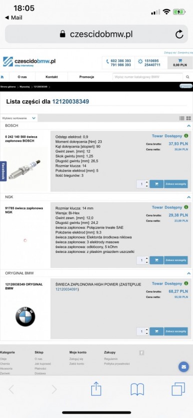

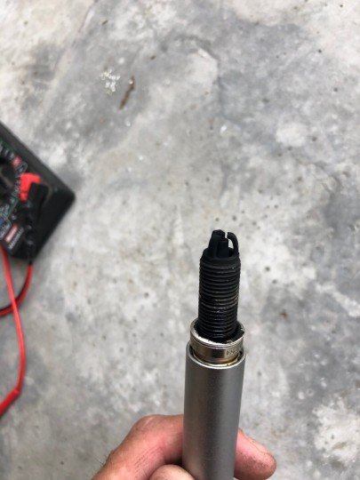

I występuje u mnie również owe szarpanie, po wymianie świec z NGK BMW (chyba oryginalnych) na nowe z Bosha wywaliło mi check engine. Po sprawdzeniu na kompie wyszło ze wypada zapłon na 4 i 6 cylindrze bodajże. Miedzy czasie wyciągnąłem te nowe świece i na jednej, 5tym cylindrze świeca wyglądała tak jak na zdj niżej ...
Przejrzałem trochę postów, i mniemam ze powinienem wymienić na 5tym cylindrze wtryskiwacz bo zalewa świece i taki efekt tego jest ?
Końcówki wydechu sa bardziej jakby okopcone.
Odpinałem cewki na włączonym silniku i odpięcie każdej pojedynczej skutkowało tak samo, silnik jakby tak zwalniał ale pracował.

Po pierwsze tylko NGK ... Bosch ma inny odstęp elektrod... Niejednokrotnie było to poruszane na niemieckich forach
