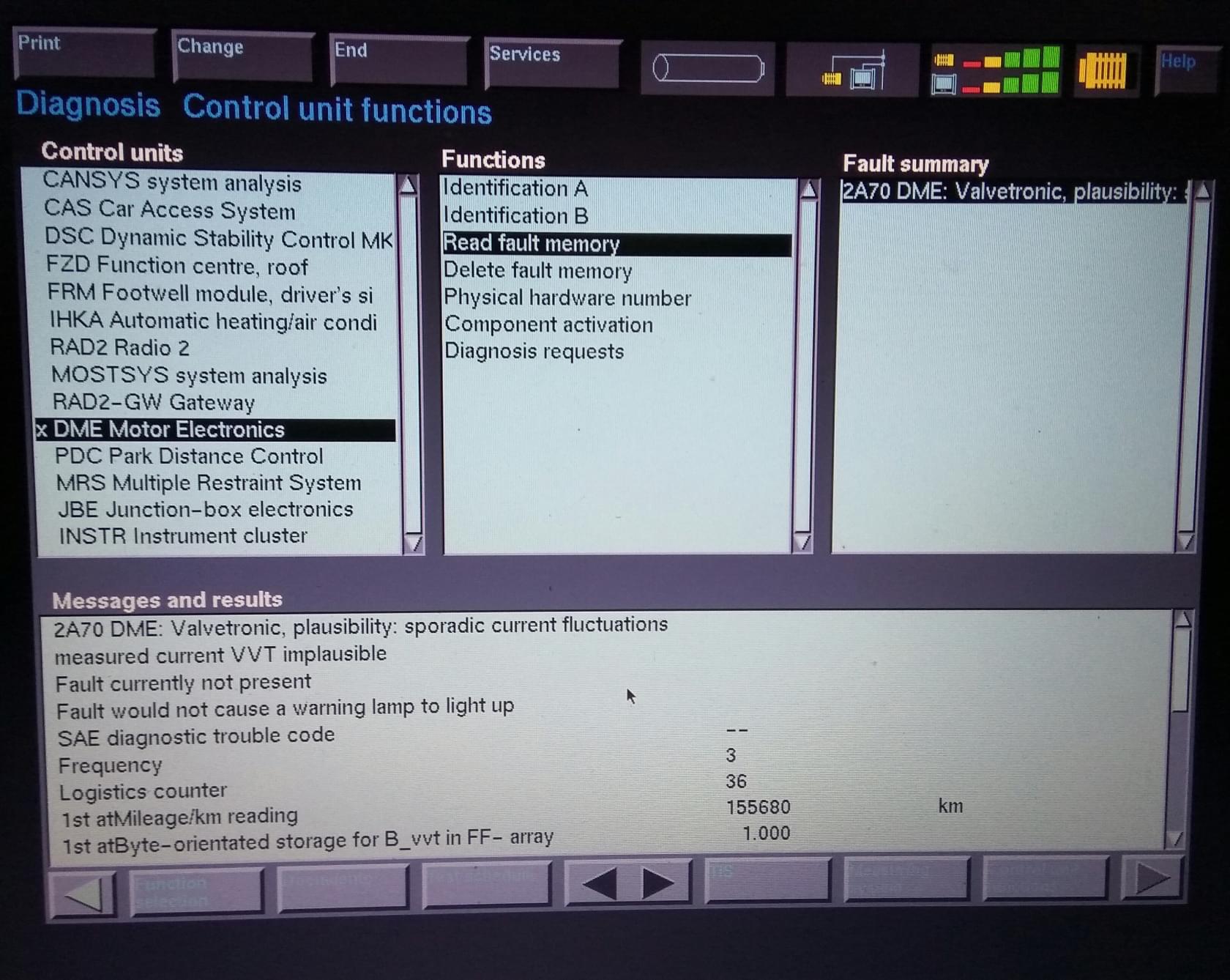

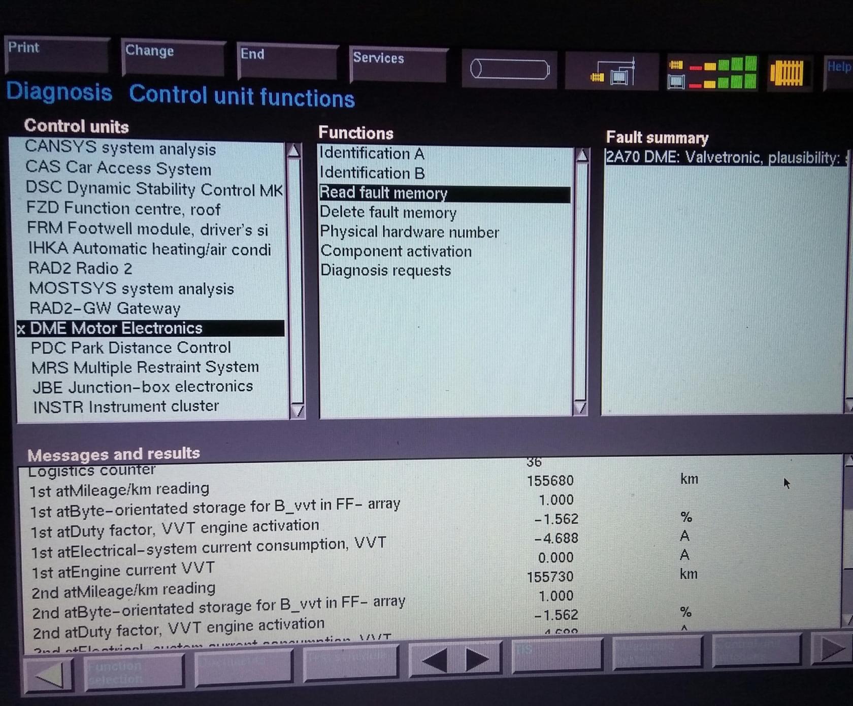

Wyskoczył mi błąd 2A70 z informacją o małym braku prądu. DIS podpowiada sprawdzenie instalacji, przekaźnika i silniczka VVT (ten był wymieniany na wiosnę). Latem tego błędu nie było a szarpanie było wtedy największe.
Świece NGK miały największa przerwę elektrod więc i obciążenie cewek i przy okazji alternatora było największe. Obecne świece Boscha mają najmniejszy odstęp więc pobierają mniej prądu. Może dlatego nie szarpie.
Akumulator mam roczny ale ze średniej półki. Alternator sprawdzałem i na stole pobierczym ok ale mam wersję 110A a były montowane również 150A. Akumulator miałem fabryczny 44 albo 46 Ah a założyłem 55A i przekodowałem. Dołożyłem lepsze radio - Proffesional zamiast Business, mocniejsze głośniki, tempomat itp..
Pytanie do bardziej kumatych w temacie. Czy może to być wina zbyt mało wydajnego alternatora przez co idzie mało prądu na silniczek VVT i nie nadąża on regulować skokiem zaworów dolotowych?
W weekend sprawdzę instalację VVT.

Błąd wyskakuje albo co kilka albo co kilkaset kilometrów. Nie ma reguły. Żadnego checka nie ma.
Jak sprawdzić ten przekaźnik od Vvt?
No to w weekend posprawdzam co będę mógł.
A czy jak mam ten błąd to auto działa na Vvt czy przechodzi na przepustnice? Moc jest taka jak zwykle i nie czuć że coś osłabło.

Przepustnica nawet na rozgrzanym aucie na wolnych obrotach otwarta na kilka stopni a przy dodawaniu gazu zaczyna się stopniowo otwierać. Podczas sprawdzania nie było żadnych błędów Vvt. Auto ma odpowiednią moc.
Co do sprawdzania kabli to wyglądają ok. Błąd wyskakuje bardzo rzadko więc nawet sprawdzanie prądu i napięć nic nie pokaże.
Będę się musiał udać do kogoś ogarniętego w tej sytuacji.
Opis błędu u Ciebie też wskazuje na chwilowy spadek prądu? Jakby brakowało kilku Amper.
Teraz błąd nie wyskakuje. Nie wiem co jest przyczyną. Może być przekaźnik od Vvt który jest w skrzynce w podszybiu albo problem z wiązka. Przejrzałem wszystko i wygląda dobrze. Spryskaj kostki jakimś kontaktem.
Ja wymieniłem teraz tylko rolkę obok alternatora bo miała szumiące łożysko. Teraz słychać chyba łożysko z alternatora i to jest mój podejrzany. Ładowanie mam ok i stan szczotek bardzo dobry.
