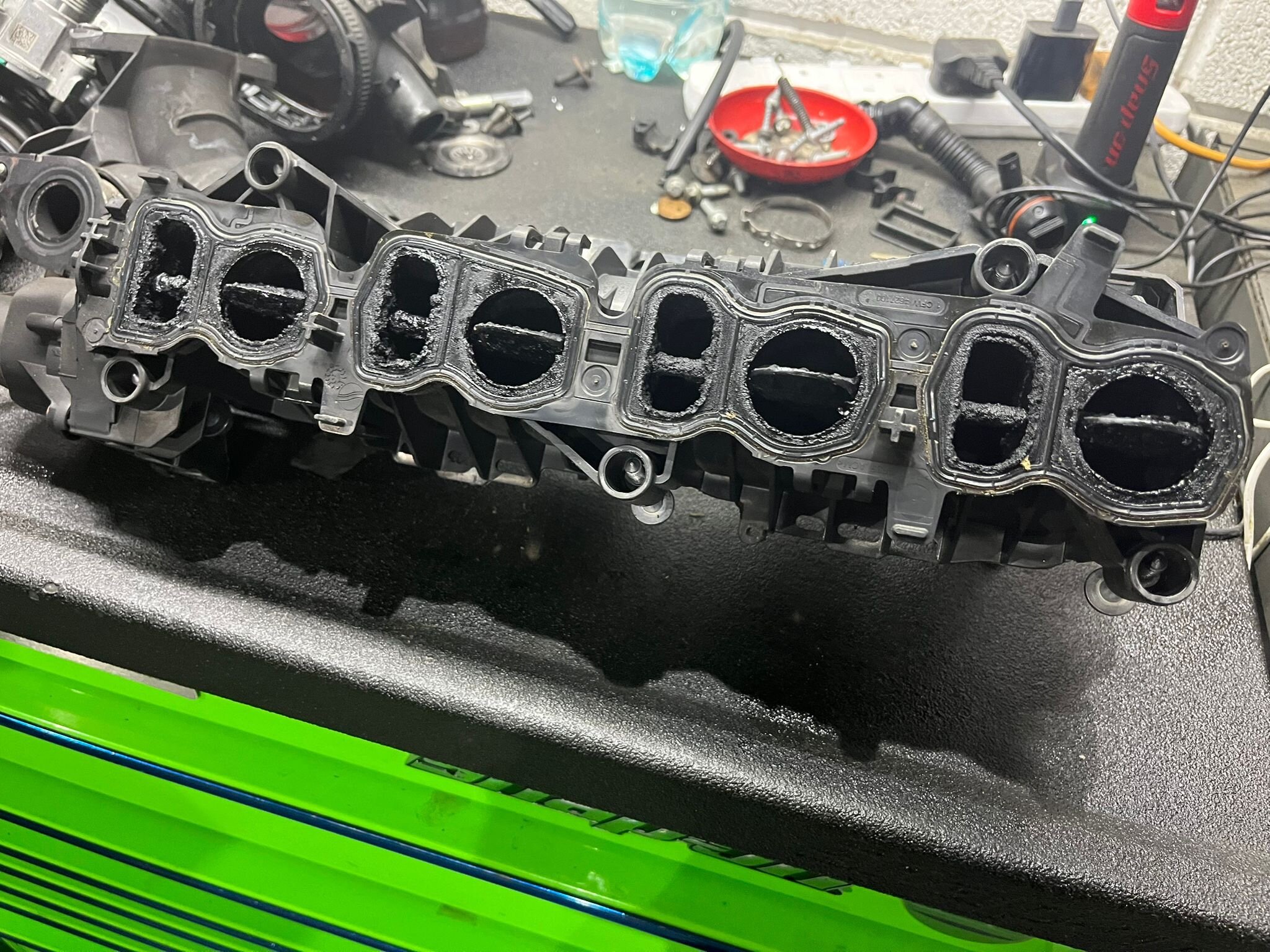

345tys km ostatnio głównie lokalnie jeżdżone. Kolektory, egr świeżo wyczyszczone i dalej jest komunikat, spadku mocy nie zauważyłem. Czy po takiej robocie trzeba podłączać kompa i kasować błedy?

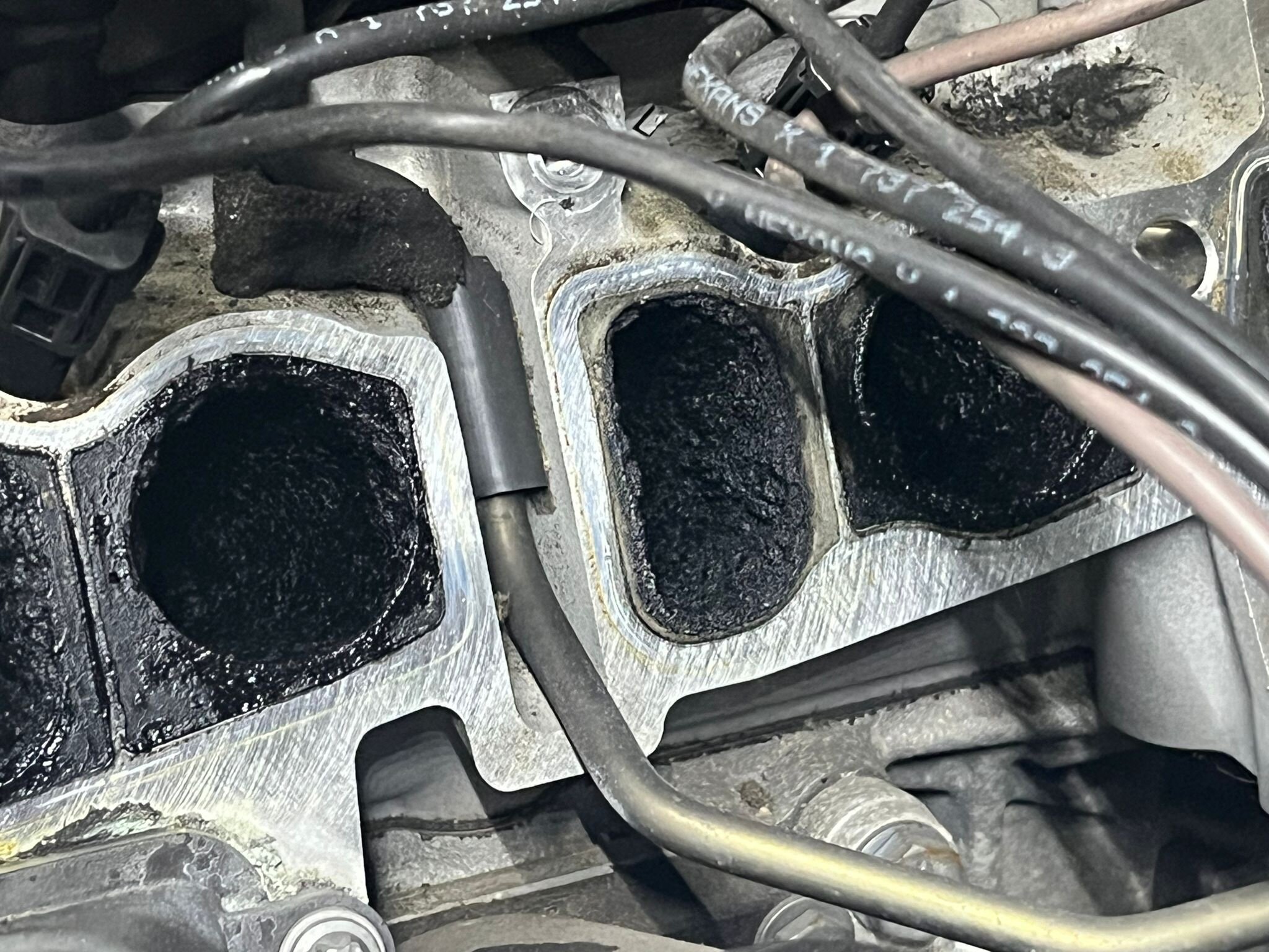

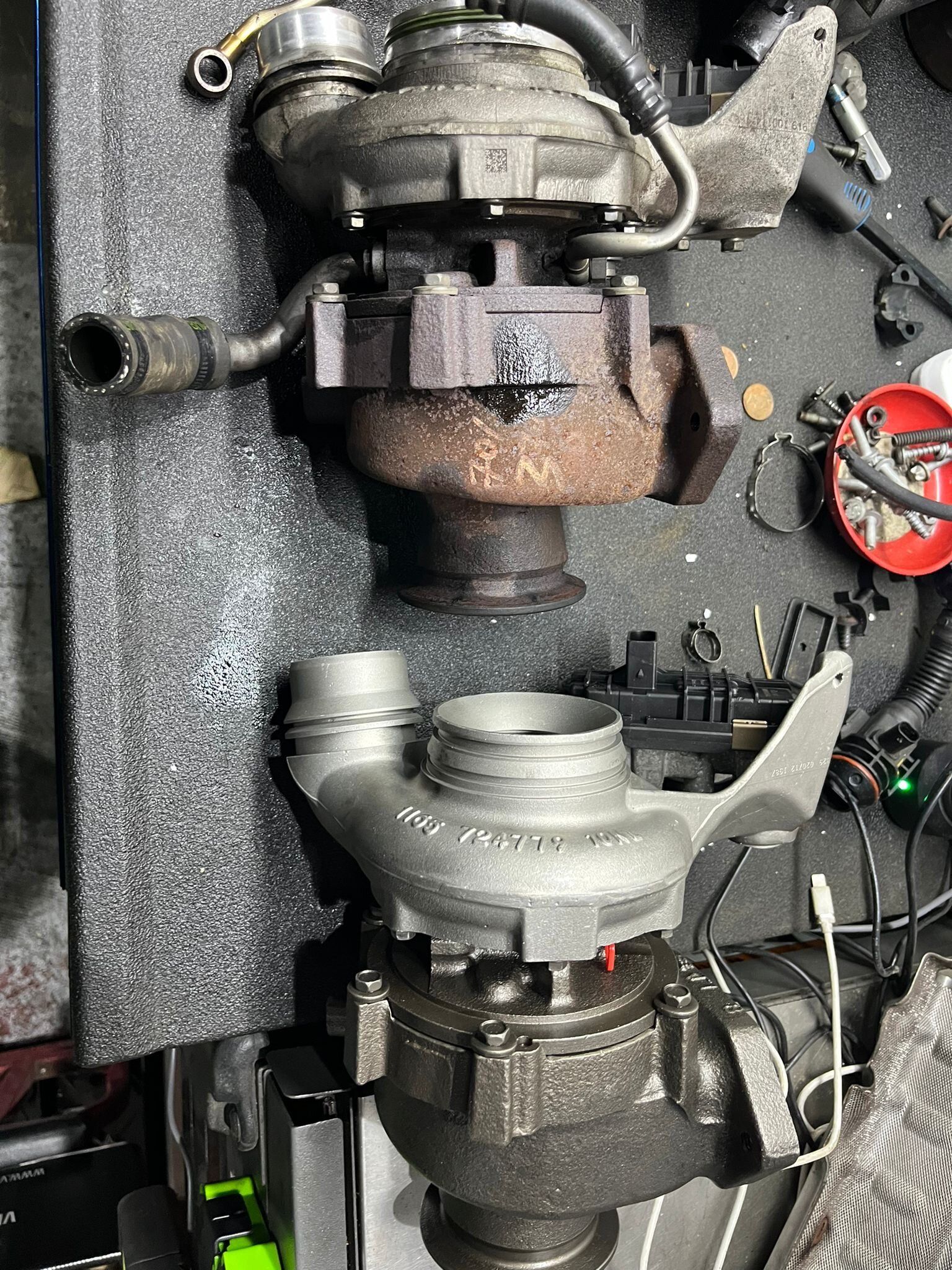

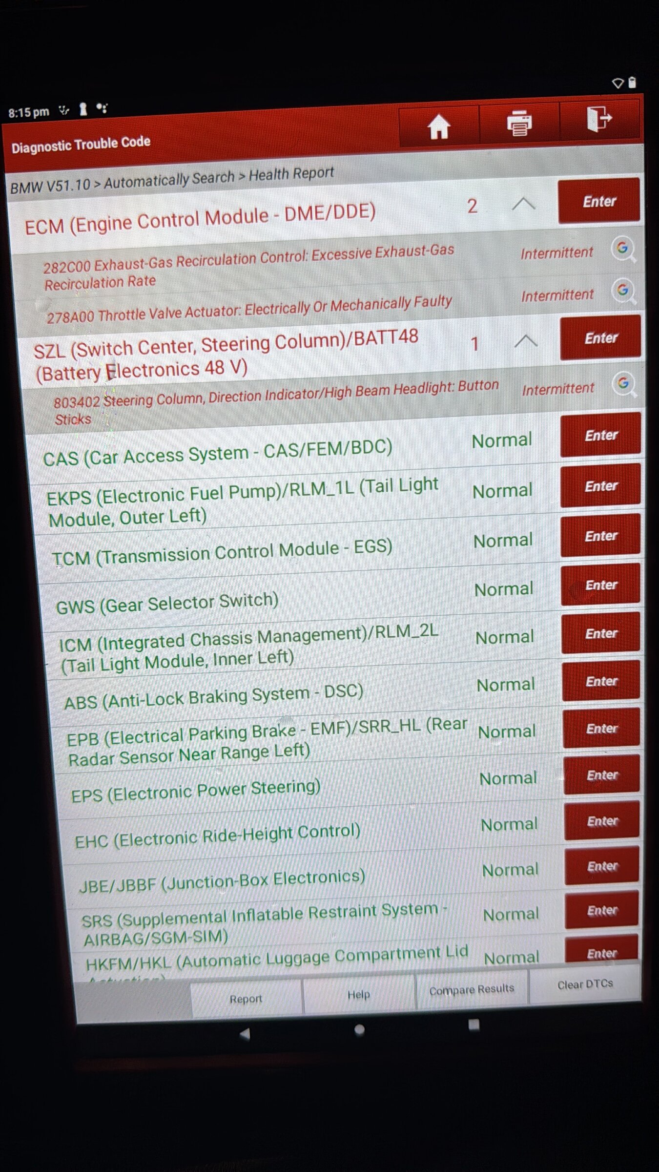

Mi po tym będzie wywaliło turbo , dokładnie to wczoraj kilka razy pokazywał się ten sam błąd (myślałem że skrzynia się kończy) po chwil lub po ponownym odpaleniu znikał aż do wczoraj pokazał się komunikat o napęd ograniczenie mocy zatrzymałem się auto zaczęło kopci na biało pracować głośno , straciło moc pierwsza  diagona na wczoraj wieczór wywalone turbo lub wtryski jeszcze na 100% niewiadomo a kody błędów  były takie
Po naprawie turbo wymienione klapy wywalone nagra wyczyszczony czem jeszcze na jedną rurę plastikową która sparciała gdzieś tam od turbiny
Nie rozumiem do końca twojego opisu.
Piszesz o pewnych zabiegacha ale jaki był efekt tego, już nie ma. Fajnie by bylo abyś wszystko dokładnie opisał tak aby ktoś na przyszłość wiedział od czego zacząć.
