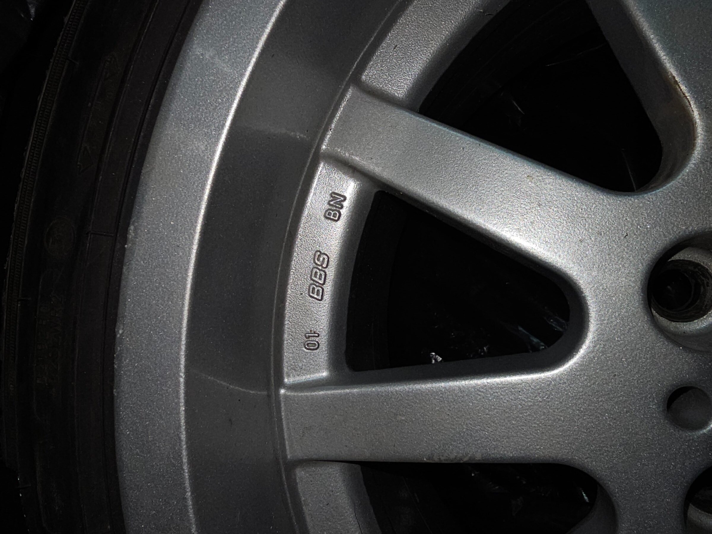

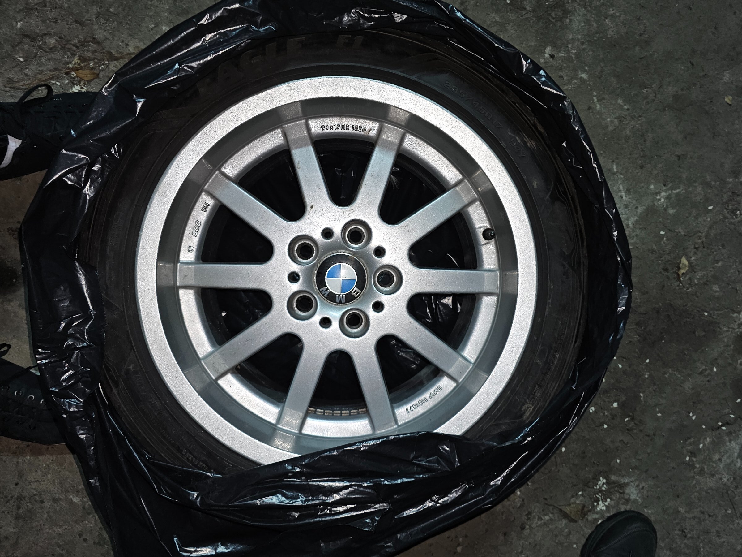

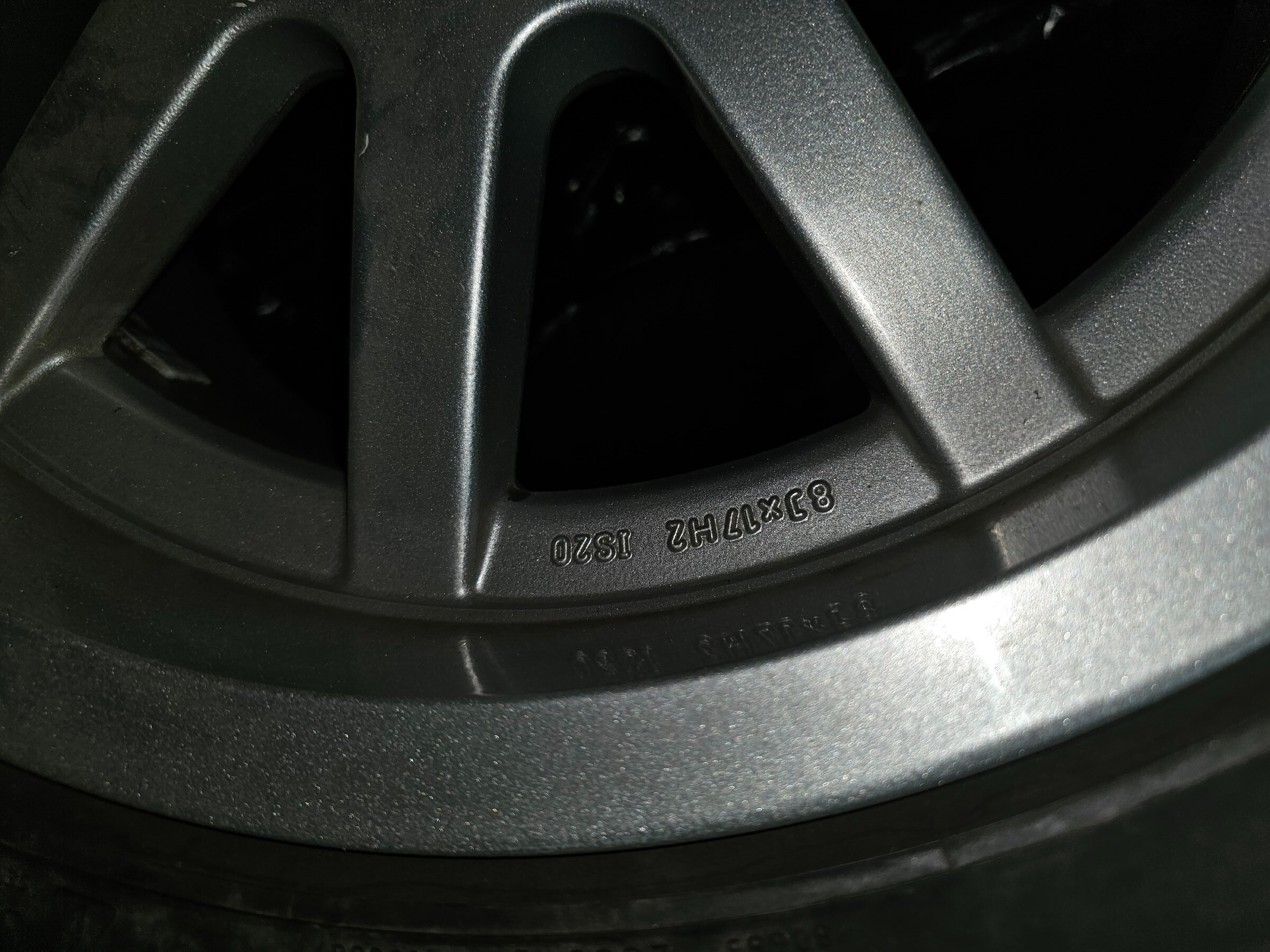

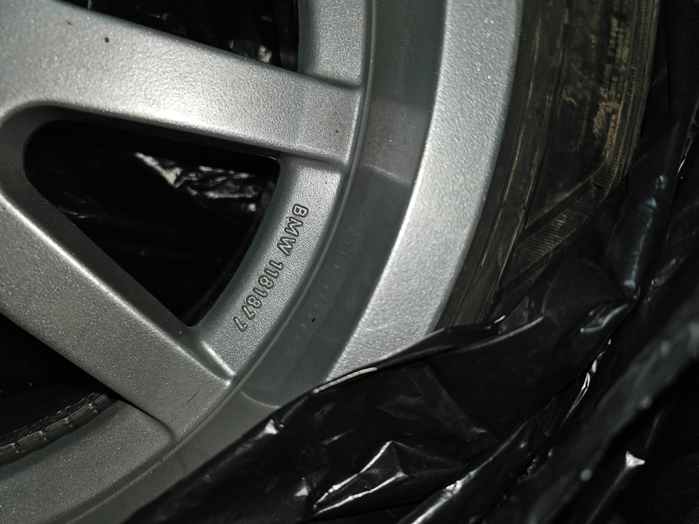

Posiadam bmw e60 528xi sedan xdrive
I kupiłem bbs stare z e32 jak dobrze pamiętam i czy mogę je założyć do xdrive w e60 ? Nie jestem pewny żeby xdrive się nie zepsuł więc bardzo prosił bym o pomoc
Szerokość felg i IS się różnią
Rozmiary felg:
Przód: 8Jx17H2 IS20
Tył: 9Jx17H2 IS26
Opony mam te same na 4 felgach na przodzie i jak i na tyle:
235/45 R1720240406_230046.thumb.jpg.e45cf72cd7478fcc105a39f714f37a96.jpg20240406_230421.thumb.jpg.ec67a7708f059c682bfdf812bbdc2a51.jpg
W załączniku dodaje zdjęcie felg20240406_230037.thumb.jpg.09e3ccb724eec042dea4f7348cd41eae.jpg
