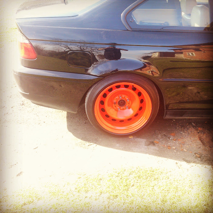

zaczyna się okres letni wiec zakupiłem felgi m3 19:P:P, bestia nabrała kształtów

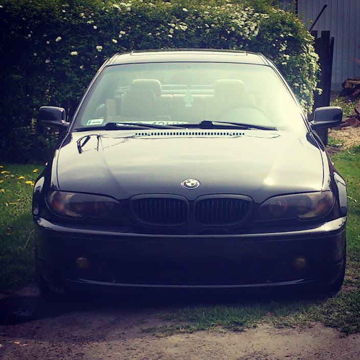

Polift coupe z 2002r :norty: Widać po fotce komory silnika że auto po dzwonie przodem, mam nadzieję że wiedziałeś o tym w momencie kupna, zamień chociaż siłowniki (góra/dół) maski i uzupełnij dolne osłony pod agregatem, kierownica którą masz kończyła swój bieg w 2000r, warto pomyśleć o czymś z 2002r, walcz, nie poddawaj się :wink:
jak zamienić siłowniki???? no w osłone bedę musiał niedługo zainwestować, dzis zmienilem filtr paliwa myslalem ze pomoze w zgaszeniu błedu ,,zbut uboga dawka paliwa'' niestety pali sie dalej :P i wywaliłem brzydkie ringi ;/
Siłowniki masz założone do góry nogami grubsza ich część (ta czarna) powinna być u góry mocowana do maski a jest u dołu, brak osłony wiatraka chłodnicy i jeśli dobrze widzę brakuje wklejki na lewym kielichu czyli tzw tabliczki znamionowej z numerem vin a to już poważny temat przy przeglądzie technicznym. Check zgaśnie dopiero po wymianie przepływomierza. Dużo pracy przed Tobą oj dużo :( a co za tym idzie dużo jeszcze sianka do wydania :doh:
