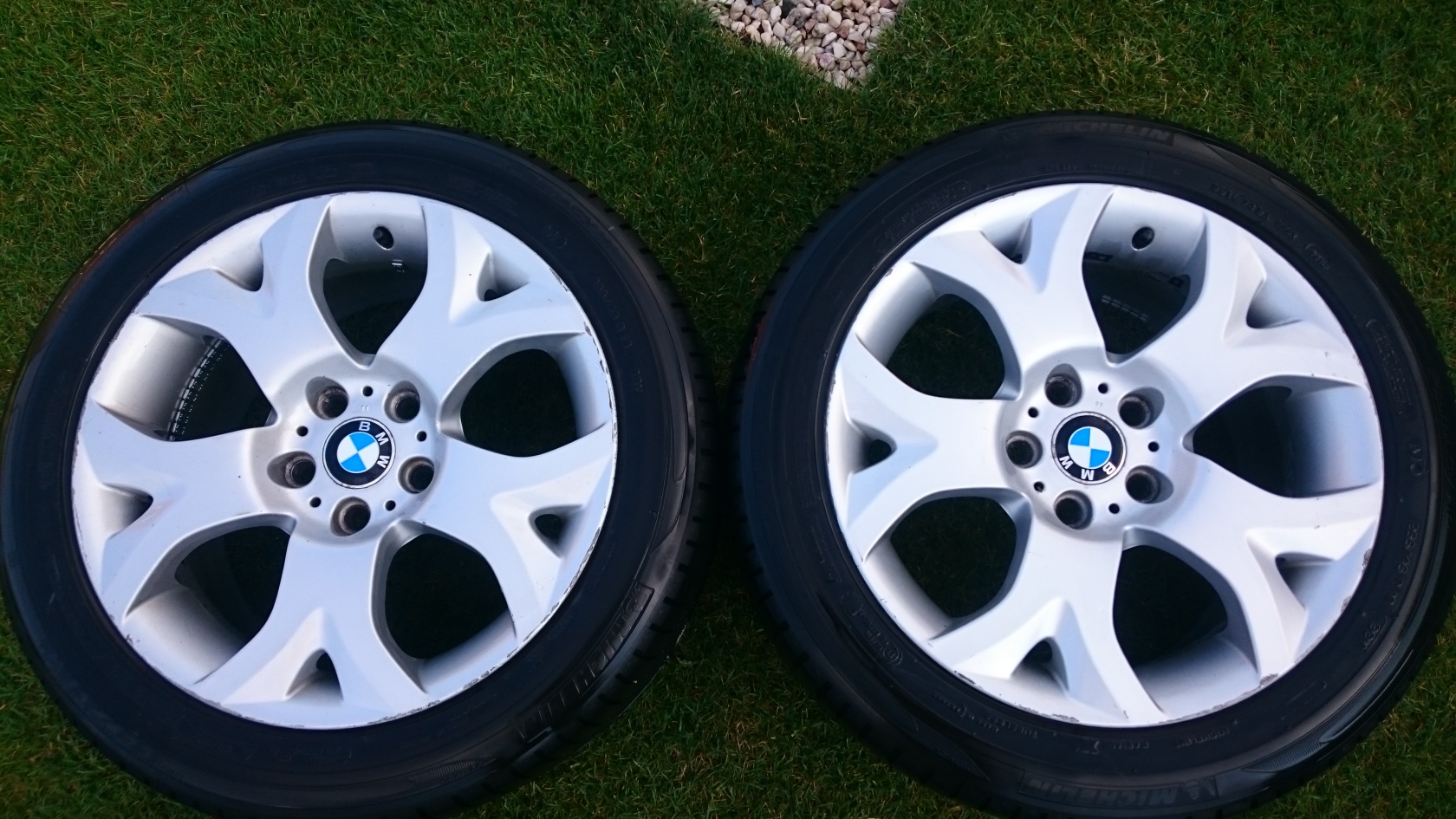

Witam, Mi po wymianie z zimowek na letnie zalozyli uzywki 18'l (Opony tuningowe pasujące do samochodu BMW X3 (E83) 2007 2.0d)
235/50 R18#255/45 R18 (z takimi kupilem) z przodu innej marki chyba Continental a z tylu tez inne i [bAD] wczesniej mialem zimowki dunlopa i wszystko chasalo w tym wymiarze , teraz mam odpiety naped zeby jezdzic i k,,wa nikt nic nie wie to masakra wiec chyba kupie nowe z gwiazdkami wielosezony tylko nie ma z gwiazdka w tych wymiarach tego samego produceta to dopiero akcja moze ktos cos? wie albo kupie felgi cztery te same sam juz nie wiem co robic
Mozna tylko pirelki wielosez do przodu i dunlopy do tylu a mechanicy ze maja byc ci sami producenci bo sie roznia nominalowe wymiary miedzy producentami Akcja normalnie
Uff, przebrnąłem przez twój post... możesz kupić opony bez gwiazdki BMW. Świat się nie zawali. NIE możesz kupić opon różnych producentów na osie. Najlepiej opony nowe, nie używki. Najbezpieczniej 4 jednakowe, nowe z homologacją BMW. Przeczytaj cały temat., wszystko wielokrotnie wałkowane. :mad2: Aha, nie istnieje coś takiego jak opona tuningowa. :wink:

Zawsze możesz zamienić się z kimś felgami i po problemie.
Jakie masz te felgi?
Jeśli ktoś posiada felgi Y-spoke 114 takie jak ja to chętnie się zamienię , tak aby mieć komplet o jednakowej szerokości.
Przednie 8J
Tylnie 9J
