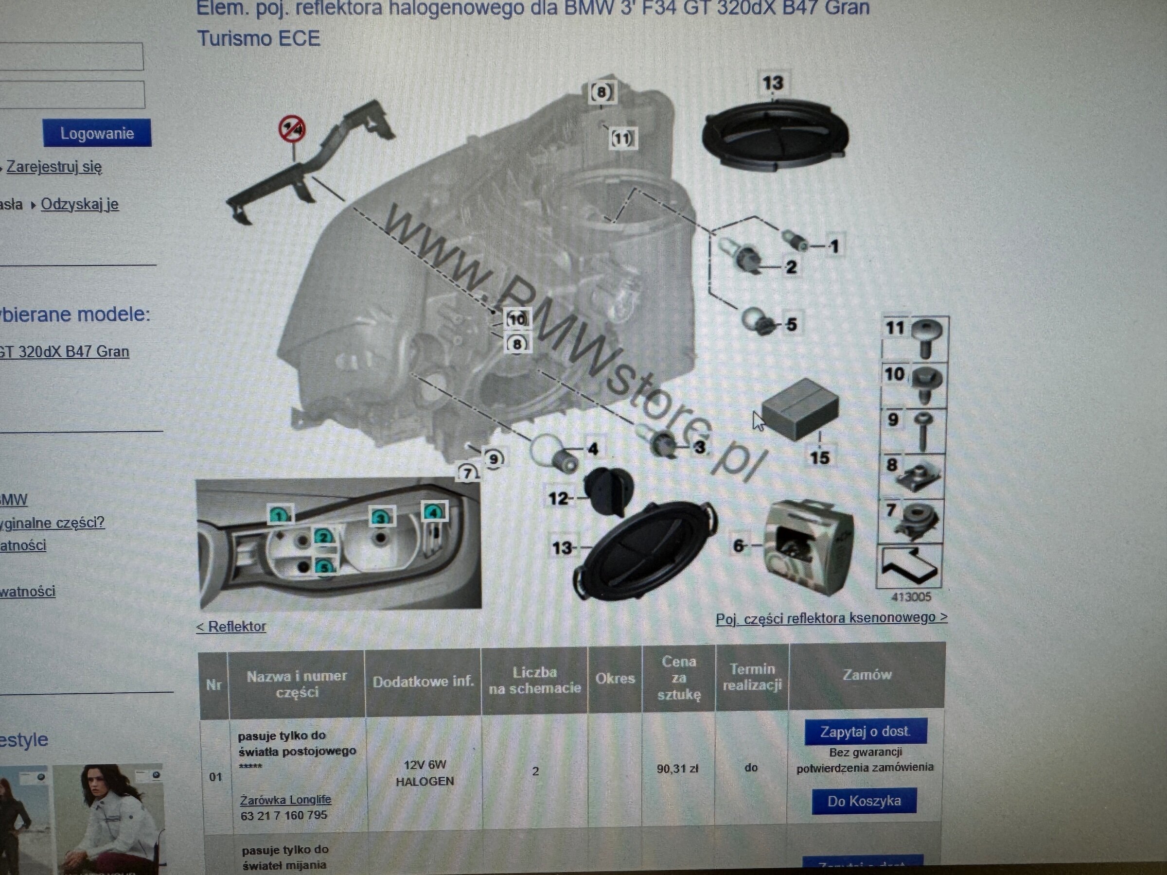

Witajcie, jestem nowy i od razu mam problem z moim GTkiem, mam pęknięty ślizg pod przednią prawą lampą, Żonę zaatakowała ściana w garażu 🤣. W BMW nie są w stanie zamówić bo nie ma go jako oddzielna część. Niby specjalista od części konsultował się z centralą i wcisnęli mu kit, że pasuje od F30/31 ale okazuje się, że jak lampa jest inna niż w zwykłej trójce to i ślizg jest inny. Na fiszce z elementami lampy ten ślizg ma nr.14 i jest przekreślony na czerwono i w spisie numerów części tą część jest pominięta. Może ktoś pomoże jak to znaleźć?
