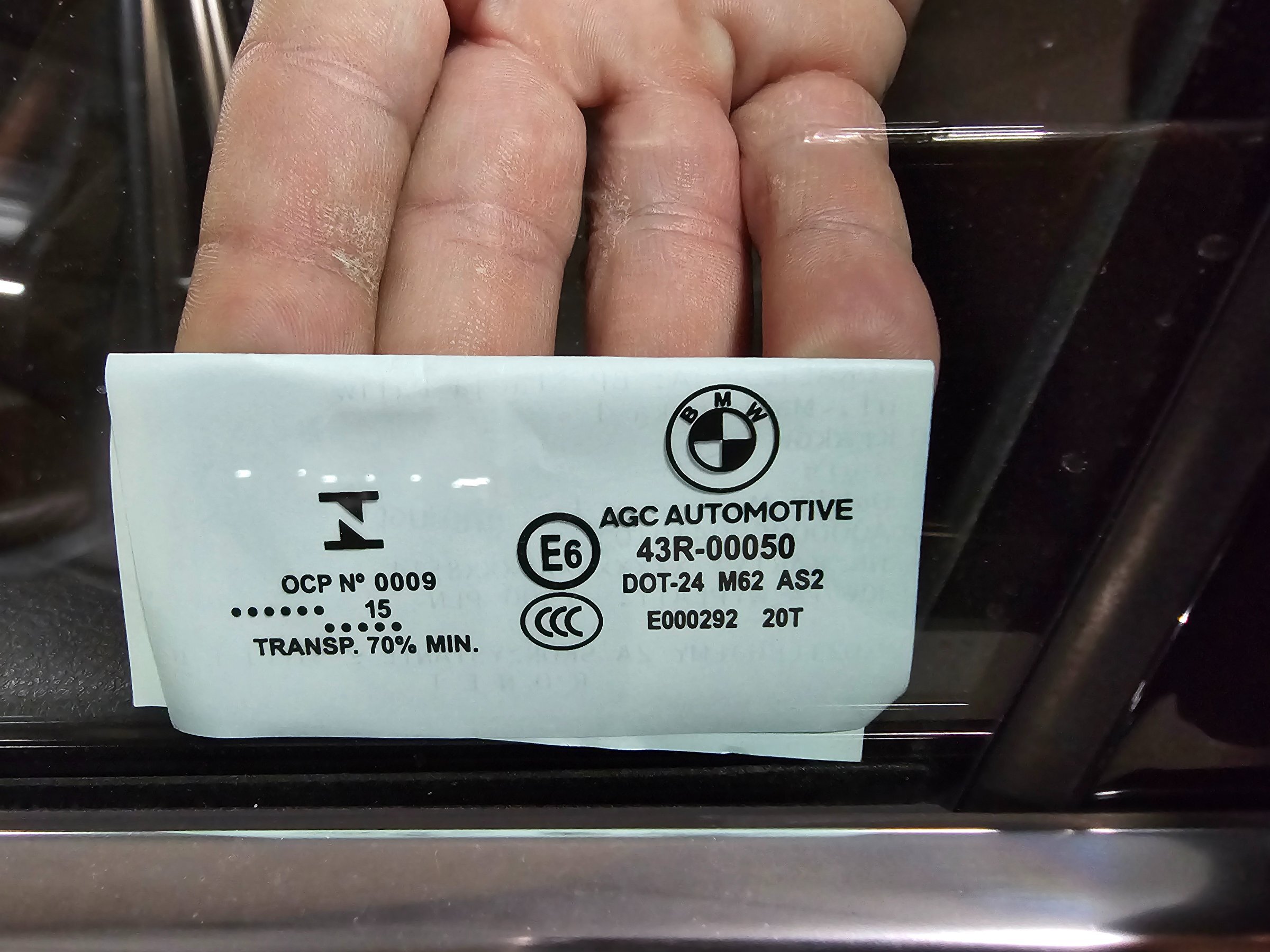

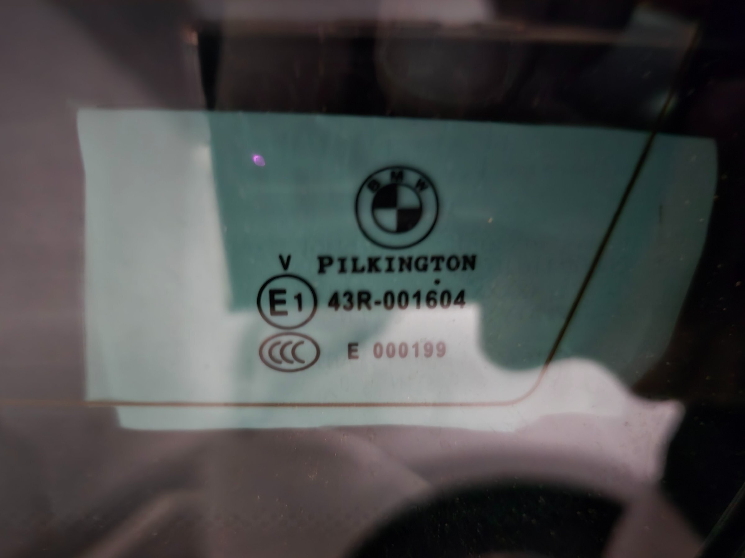

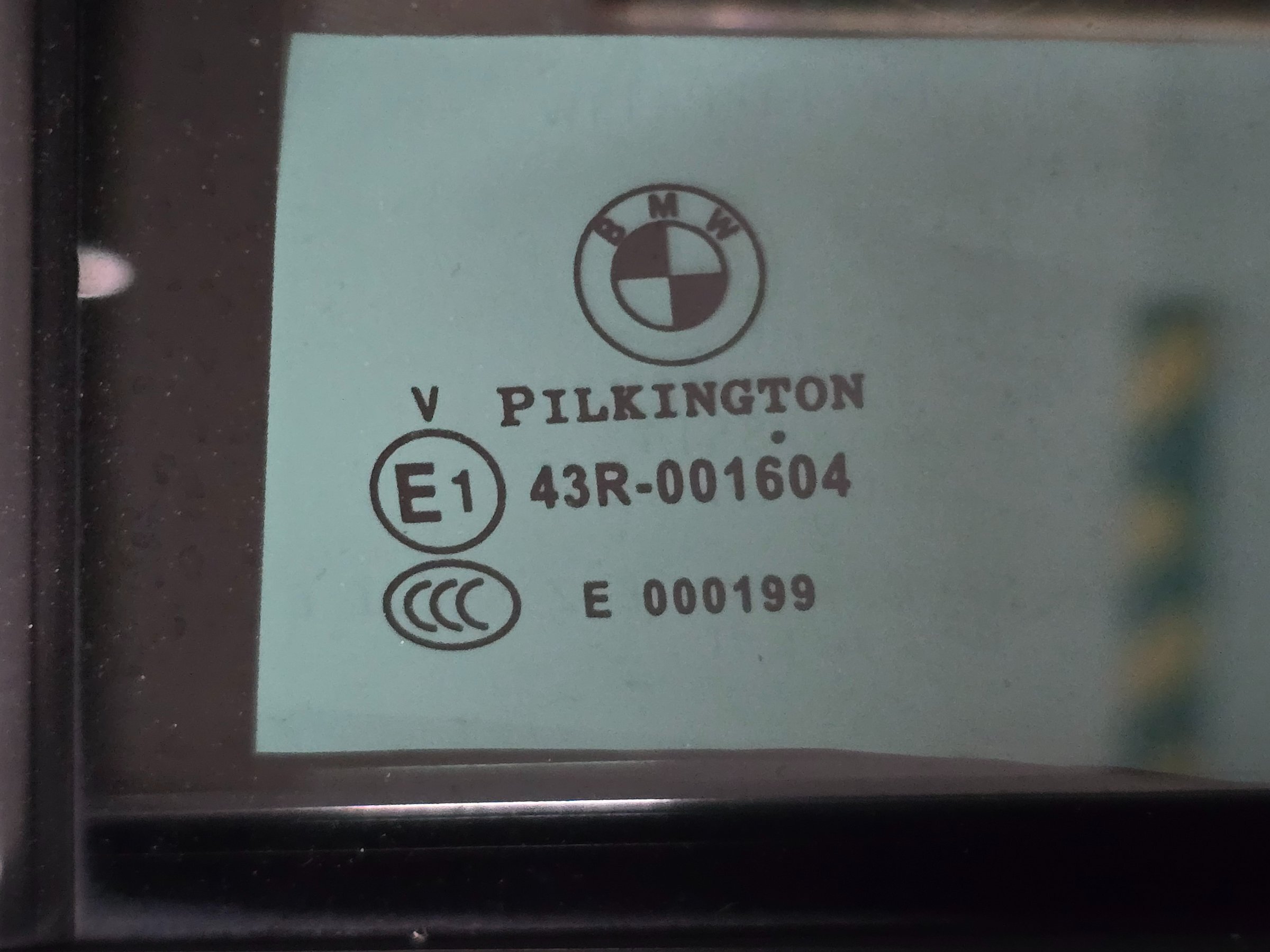

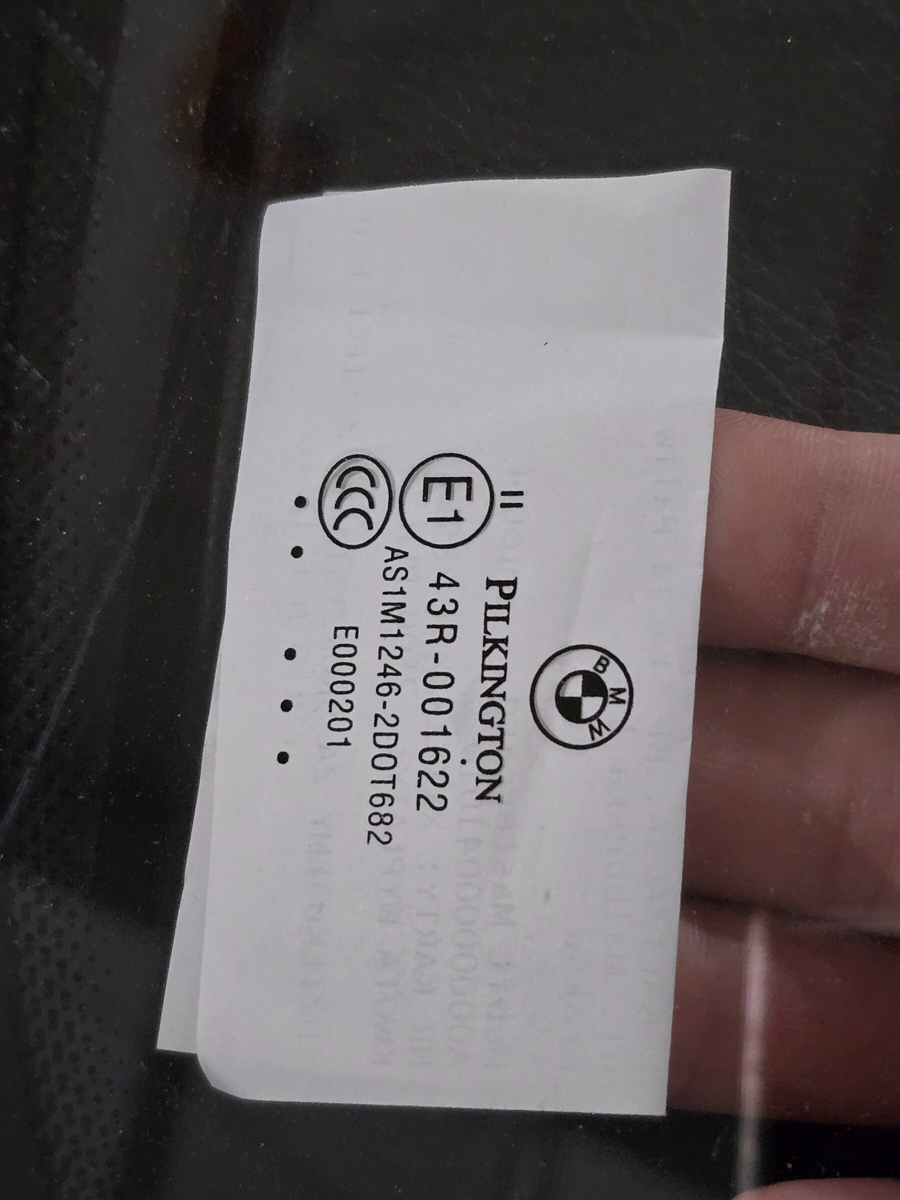

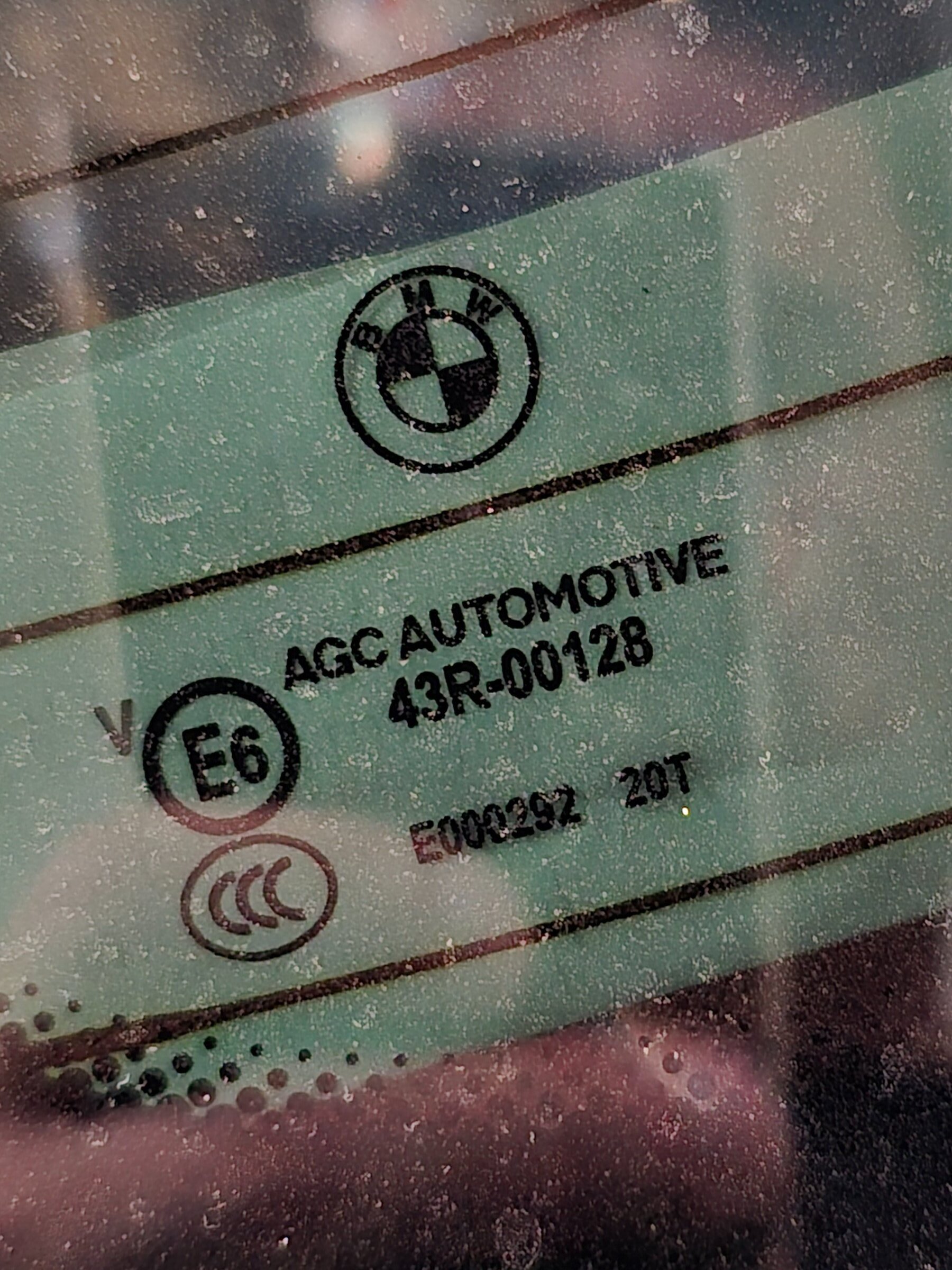

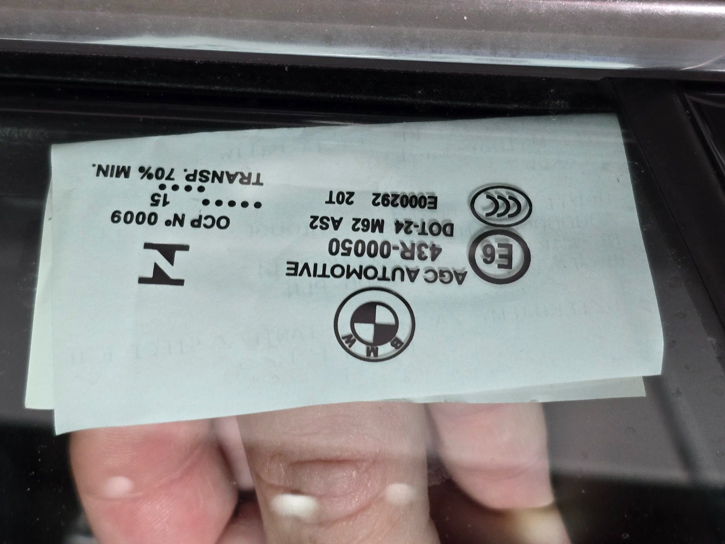

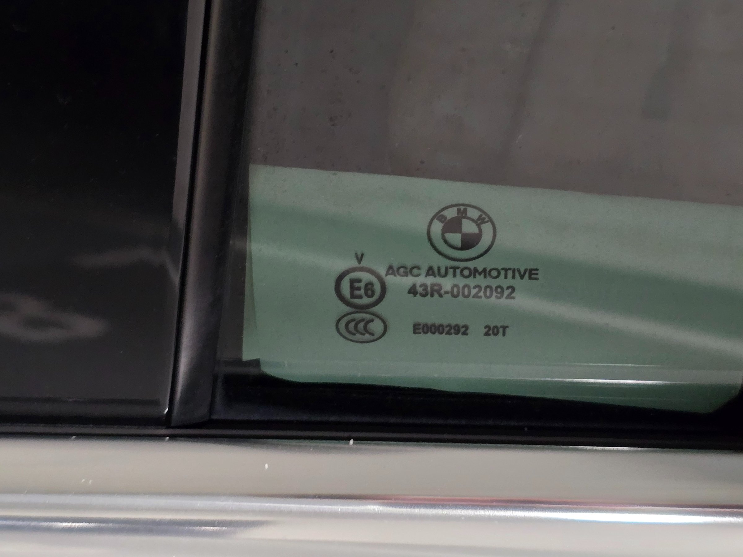

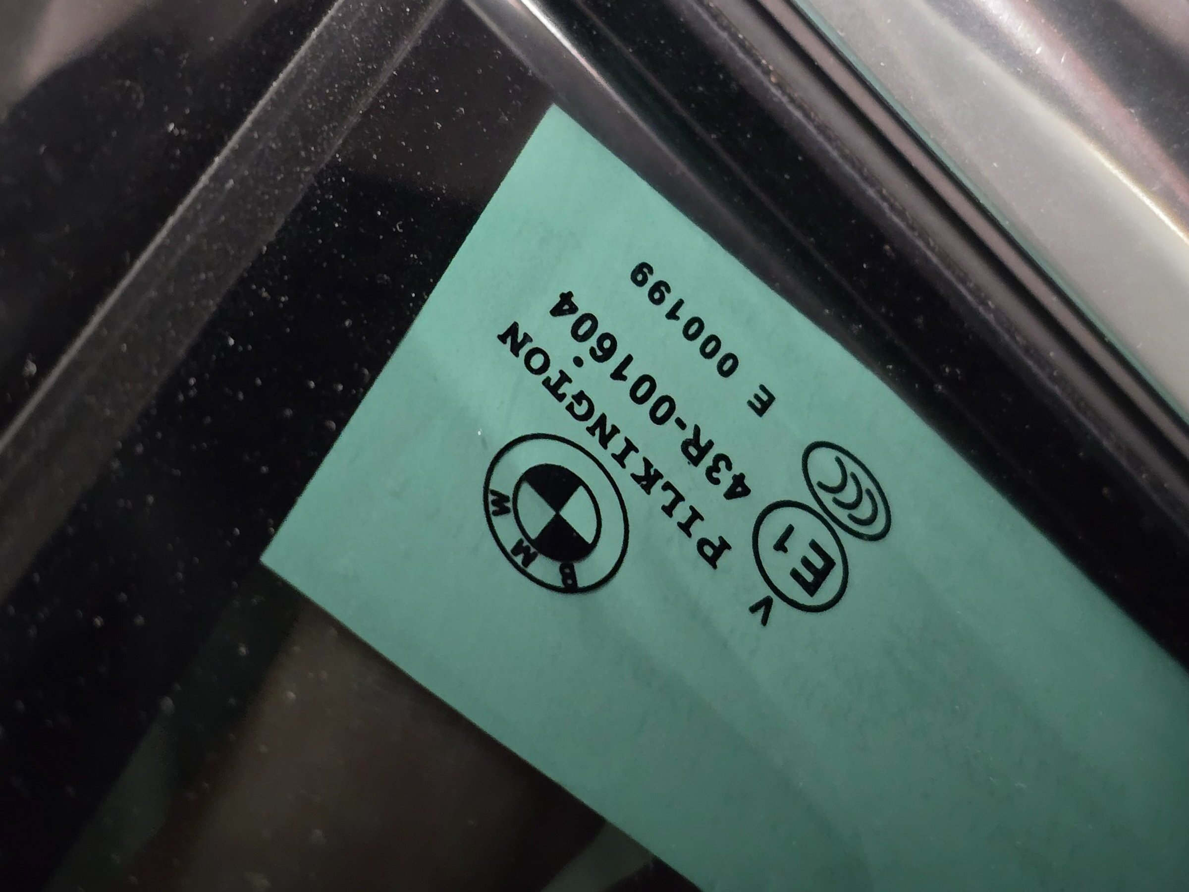

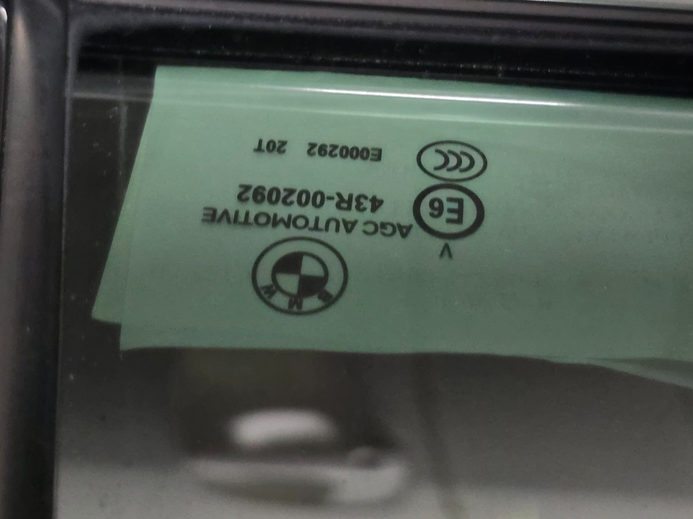

Witam Panowie niedawno kupilem f10 z konca stycznia 2015
Pytanie szybko czy to mozliwe ze wszystkie szyby procz tylnej mam 2014 a tylna 2015 ?
oraz wpiecia oba 05.01.2015 a klamry(te na pasie) do pasow sa pasazer 20.11.2014 i kierowca 10.01.2015 moze tak byc czy grzebali cos w aucie? lakierniczo itd itp wszystko okej
Cos grzebane czy po prostu bmw czyscilo magazyny na poczatku roku
Nie wiem jak to odczytać więc wrzucę Ci tu foty moich szyb 100% niewymieniane
Co do pasow to nie wiem gdzie to sprawdzić. Jednak widziałem np na piance pokrywy zaworów (między filtrem powietrza a pokrywa ) to jest ona z 2014.
Auto mam z 3.2015 zamówione 11.2014
