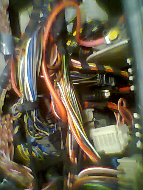

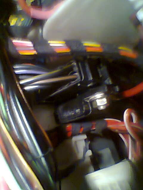

Przedlift 2002 rok. Sterownik oryginalnie w puszce na podszybiu. Raczej nikt go tam nie przenosił. :lol: i mieszka tam odkąd opuścił fabrykę.
To chyba kolega ma innego X-a od innych tu na forum,a moze kolega pomylil X5 z X3?????
http://www.nova-europa.pl/kamil/zdj.jpg
http://www.nova-europa.pl/kamil/zdj2.jpg
Jakość straszliwie mizerna, ale znawcy zidentyfikują sterownik.
Ciezka sprawa z twoim sterownikiem,gdyz lezy tak bezwladnie miedzy wiazkami kabli,a powinien byc umocowany nieruchomo.
