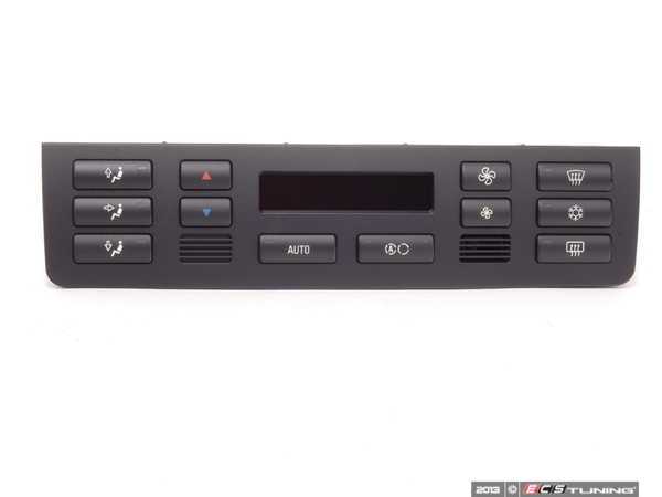

Witam, do wymiany mam panel klimy. auto z 6/2002 wg realoem powinienem miec panel jak w polifcie czyli http://c1552172.r72.cf0.rackcdn.com/366290_x600.jpg
aktualnie mam z przedlifta (z takim juz kupilem) dokladnie taki sam - http://img07.allegroimg.pl/photos/oryginal/37/76/31/03/3776310319
czy szukac takiego jak jest na realoem czy to nie ma roznicy?
Pierwszy link jest w opcji z dużą nawi, czyli panel montowany jest zaraz nad popielniczki, druga opcja gdy masz normalne radio 1din. Wersja przed i po lift jest taka sama

Ja mam radio ori 1din i klimę z linku nr 1. Wszytsko zgodnie z vinem. 320d 04r.
Kolega miał 2002r 320d też na harmanie jak ja, ale miał cd professionala 1 din ( ja mam cd biznesa ) i miał to z linka nr 2.
Reguła jest inna.
Obiło mi się o uszy, że jakbym miał starsza klimę, ale nie wiem jak jest, trzeba polookać na allegro w ogłoszeniach,
Panel z pierwszego linka występował od 4/2003 a wcześniej był panel z drugiego linka :wink:
