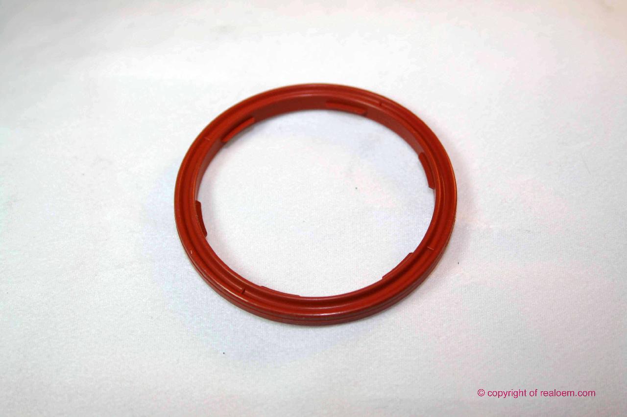

witam zauwazyłem ze cieknie mi z tego czujnika oleju
http://wstaw.org/m/2013/08/24/Zdj%C4%99cie0300_jpg_300x300_q85.jpg
http://wstaw.org/m/2013/08/24/Zdj%C4%99cie0301_jpg_300x300_q85.jpg
poza cieknięciem raczej nie ma żadnych problemów bo inpa nic nie pokazuje wiec jest szansa kupic uszczelke ?? na allegro nie znalazłem , czy jednak trzeba kupic nowy czujnik a moze za silikonowac silkonem odpornym na duże temperatury ???
i jeszcze pytanie co to za wężyki tzn. od czego one są ?? znajdują sie za kollektorem obok czujnika doładowania (zdjęcie podglądowe z innego samochodu)
http://wstaw.org/m/2013/08/24/w%C4%99zyki_obok_czujnika_do%C5%82adowania_jpg_300x300_q85.jpg
czasem nie są to wężyki do nagrzewnicy ;) a co do wycieku przy zmianie oleju wykręć ten czujnik i myślę ze nowy oring albo uszczelka załatwi sprawę nie babraj tylko silikonem bo to BMW a nie 126P :)
Jak wyżej nie baw się w silikony itd. ............... w zeszłym tyg. w ręku trzymałem taką uszczelkę nic skomplikowanego .......... .
Przy montażu tylko dobrze wyczyść miejsce osadzenia w czujniku :) .
