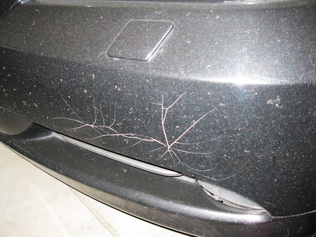

Witajcie,
mam dwa poważne uszczerbki na lakierze w mojej 3 zdjęcia poniżej. Poradźcie co mogę z tym zrobić.Czy czeka mnie zakup nowego zderzaka czy nowy lakier ?? :)
Lakier ot tak nie pęka. Widać że był już szpachlowany. Tak jak pisał majcher :szlifowanie szpachlowanie docieranie i lakierowanie
W tym wypadku bez szpachli się obejdzie, grubiej podkładu i będzie OKI. Poproś lakiernika, żeby na przód dał ci czarny podkład, bo z czasem pojawią się odpryski, które na białym podkładzie wyglądają koszmarnie.
Koszt takiej zabawy to ok 250 - 350zł
