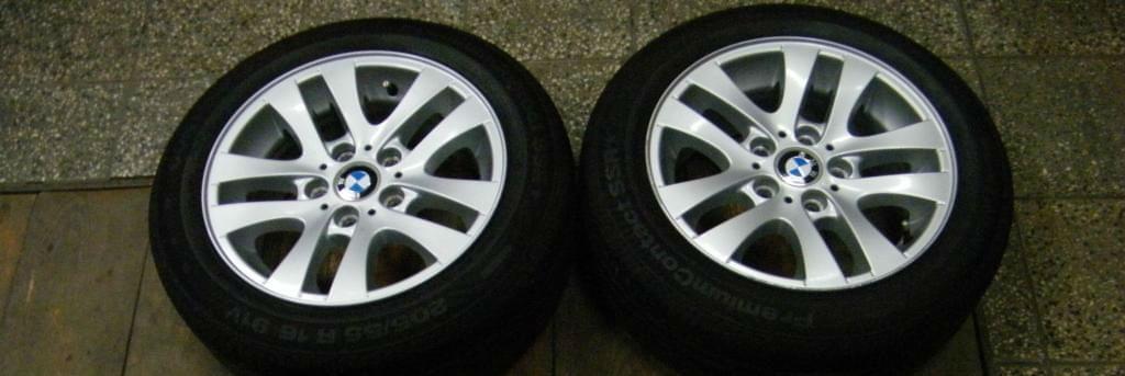

Noszę się zakupem kół do mojej e46 i mam pytanie. Jeżeli Bmw e46 ma ET47 a Bmw e90 ma ET34 to czy jest to jakaś znacząca różnica że koła mogą nie pasować.
Chciałbym kupić takie koła 205/55 R16 tylko że one są do e90 i nie wiem czy będą psaowały.

yyy... jesteś pewien TEGO wzoru?? Aż taki wyjątkowy, żeby wynosić go ponad design obręczy pod E46? Odnośnie odsadzenia to ET34 chyba znacząco wyjdzie poza obrys nadkola.

No te już zdecydowanie lepsze... wiadomo, wzór to kwestia upodobań i gustu, więc proszę się nie sugerować moimi uwagami. To tylko takie "głośne myślenie" artystycznej duszy :wink: Wzrost spalania jest praktycznie nie odczuwalny. Bardziej odczujesz SZTYWNOŚĆ i twardość prowadzenia w porównaniu do 16" na "baloniastych" oponkach.

BMW E46 ET-35 E90 ET-34
Do E46 te Et47 będzie na styk od zawieszenia, bardzo głęboko wchodzą i są mocno schowane do E90, już są za głębokie -obcierają.
Możesz szukać śmiało felg od E90 to bez znaczenie :cool2:

Możesz śmiało brać od e90, ja mam na zimę stalówki 16 z e90 et31 i wygląda świetnie, przód prawie na styk, tył lekko schowany, tylko ten wzór, którym jesteś zainteresowany jest dość średni (kwestia gustu :P ). Od razu opiszę jak sprawa wygląda z tymi 17, bo mam dokładnie takie same i one mają 7 cali szerokości, czyli tyle co 16 i opony do nich to 205/50, więc różnicy w spalaniu nie ma, ja przynajmniej nie zauważyłem, komfort też niewiele się zmienia.

o ile dobrze widzę to interesuje Cie Styling 73 a tam zakłada się opony 205 więc raczej nie będzie żadnej różnicy w spalaniu, ja mam u siebie na lato Styling 68 i tam niestety już są 225 i 235 więc spalanie wzrasta o ok 0,5l ale panuje założyć 215/ 225 ze względu na lepszy komfort prowadzenia ale jeszcze nie wiem jak to będzie wyglądało i czy w ogóle tak się da:)
