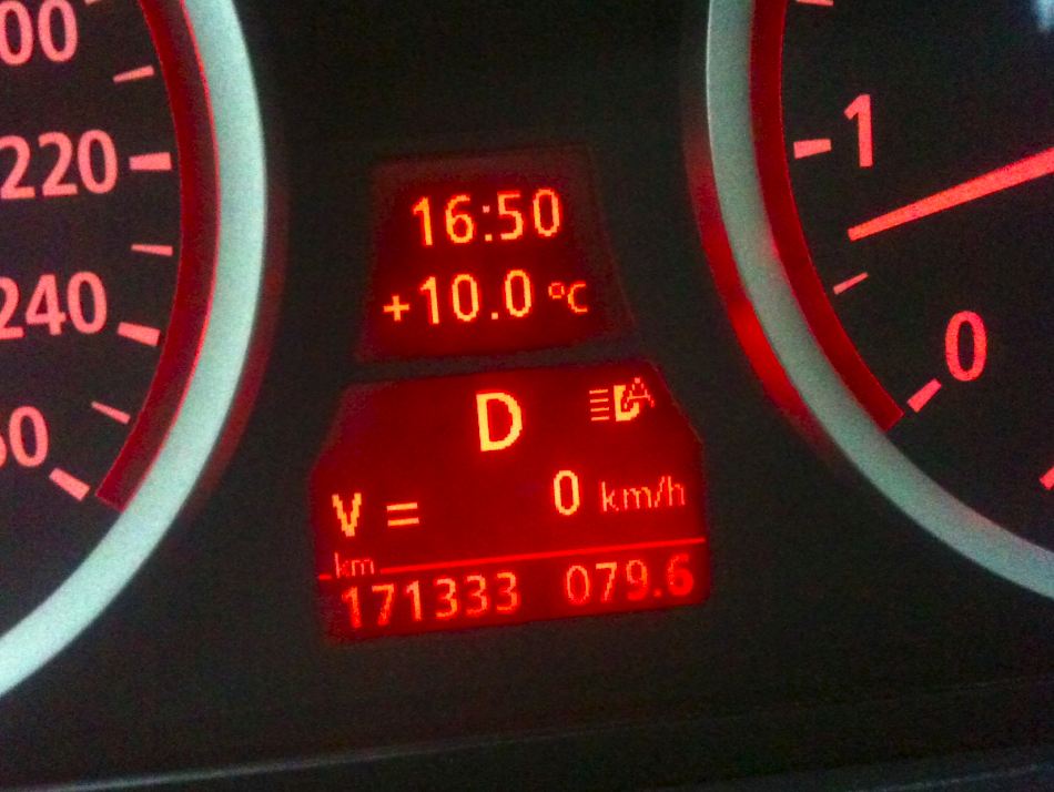

A jeśli chodzi o asystenta świateł to w pre LCI u mnie "kontrolka" od asystenta wygląda tak:
http://obrazki.elektroda.pl/9089610100_1350405649_thumb.jpg
@ maxim jesteś pewien że w LCI jest kontrolka FLA, jak w E65?
A ty przypadkiem nie mówisz o asyatencie swiatel ??
sorrki fakt , a pilot nie trzeba nic kodować jak już kolega napisał to urządzenie tylko potrzebuje zasilanie ,a że fotochrom już je mam więc tylko wpinamy kostkę
