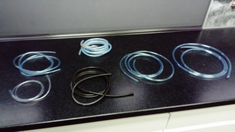

Zaintrygowany tematem wyciszania bocznych szyb, ponieważ nie udało mi się od nikogo uzyskać konkretnej wiadomości jaką rurkę i gdzie kupić, poszperałem na allegro i zrobiłem wielki test różnych rurek, które można upchać w uszczelkę:
23053514526454.jpg?r=1521534941218
23053514526456.jpg?r=1521534941212
Mamy tutaj przewód pneumatyczny 8mm, przewody z Lego Technic, przewody podciśnienia i przewody igielitowe o róznych średnicach.
Te pierwsze przewody wybierałem kompletnie w ciemno i to były kompletne porażki - dużo za grube lub dużo za cienkie.
Ciekawie zaczęło się robić dopiero gdy trafiłem na przewody igielitowe. Zdecydowany zwycięzca to właśnie przewód igielitowy o średnicy 8mm. Na dwie uszczelki potrzeba kupić 4m i upchać po całości, od środkowego słupka aż do przodu, do końca uszczelki.
Efekt bardzo dobry, polecam.

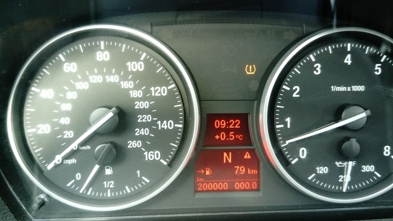

Czemu świeci Ci się kontrolka opon?
Jesteś po strojeniu?
Kontrolka się świeci, bo w kołach zimowych nie mam czujników.

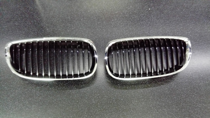

Przyleciały nowe nerki OE. Aktualne są w przyzwoitym stanie, ale już nie idealnym.

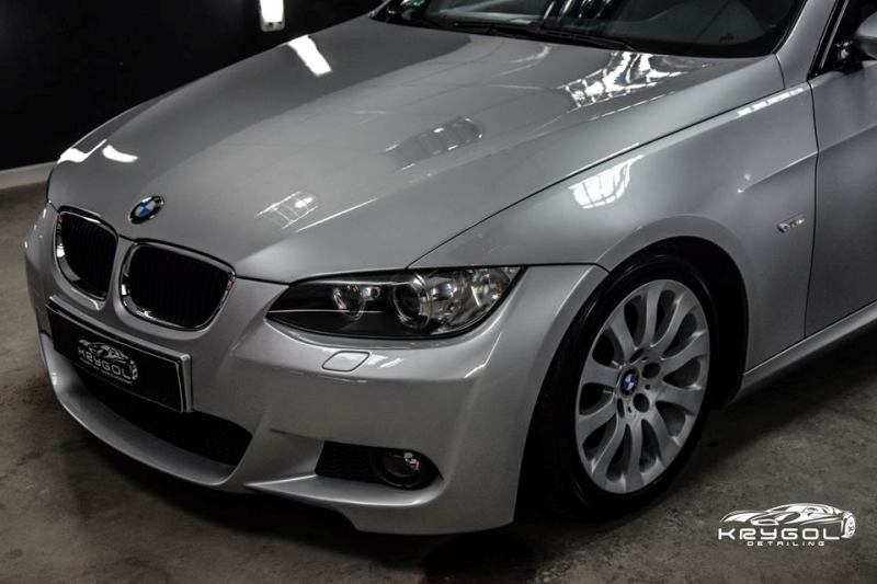

Samochód ma już miał już ostatnio tyle wymienionych rzeczy, że zbliża się do stanu jak z salonu:) Na przypieczętowanie tego faktu ostatnio przebył kurację w SPA - korekta lakieru na lustro + ceramika Crystal serum ultra od Gtechniq
