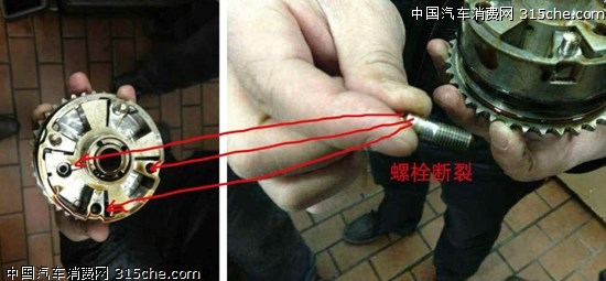

W E60 523i N52B25 '06, z potwierdzonym przebiegiem około 200k, kupionym od pierwszego właściciela w Niemczech, do końca serwisowanym w BMW, urywały się wszystkie śruby od jednego Vanosa, szczęśliwie akurat przy wjeździe do warsztatu na przegląd i od razu po zerwaniu śrub auto zgasło bo w innym przypadku ten wspaniały silnik byłby do remontu. Taka awaria jak tutaj: http://www.1addicts.com/forums/showthread.php?t=863669
Auto nie jest moje, mechanicy zwrócili uwagę że w aucie były poprawione (albo celowo zrypane przez BMW) Vanosy, z tego co widać tutaj: http://www.1addicts.com/forums/showthread.php?t=970569 była akcja serwisowa na auta z 2010 roku.
Czy wszystkim N52 grozi ta usterka czy tylko samochodom z późniejszych roczników, względnie z vanosem wyprodukowanym w jakimś pechowym okresie czasu?
Czy ktoś wie coś więcej na ten temat?
Na niemieckich forach są wzmianki o akcji serwisowej ogłoszonej w 2014 roku dotyczącej silników N55 z okresu produkcji 2009 - 2011, jest w nich ten sam Vanos co w N52. Mam w ręku urwaną śrubę i jest ona tak słabej jakości że główka odpada w niej sama, jeszcze zanim śruba się zerwie. Na zdjęciu widać wszystkie główki urwane w jednym z vanosów (zdjęcie z netu) http://i42.tinypic.com/30wr2xi.jpg
Te śruby mocują koło zębate do obudową vanosu, po zerwaniu wszystkich czterech, wałek rozrządu traci jakiekolwiek połączenie z łańcuchem rozrządu. Dodatkowo wszystko co się urwie - śruby albo same ich główki, lecą na łańcuch rozrządu. Śruba którą mam, oprócz tego że jest zerwana, ma mocne uszkodzenia, tak jakby w coś uderzyła, zapewne w łańcuch.
Wydaje mi się że to może być nieszczęśliwy zbieg okoliczności i poprzedni właściciel mógł mieć zamontowaną w BMW część pochodzącą z okresu produkcji wadliwych części, aczkolwiek projekt tej śruby nie uległ zmianie (z tego co piszą na amerykańskich forach) a wygląda ona naprawdę kiepsko.
No i teraz zgaduj czy w twoim aucie ktoś nie wymieniał już Vanosa na taki wadliwy... Jakie są wskazania do wymiany tej części? Często się to robi?
EDIT, chyba nie jest tak źle, zdjęcie wnętrza Vanosa (http://pic.dbw.cn/0/05/42/30/5423031_367010.jpg) pokazuje, że jak te wszystkie śruby się pozrywają, to część będzie luźno latać tylko w jakimś ograniczonym zakresie i być może nie ma szansy żeby nastąpiła wtedy kolizja zaworów z tłokami
Kolego to naprawdę musiałeś mieć pecha, współczuję.
BMW deklaruje że wymiana śrub dotyczy okresu paru miesięcy 2010 roku. Prawdopodobnie ich design jest okej tylko księgowi przycięli na twardości aluminium :(
Tu:
http://www.e90post.com/forums/showpost.php?p=16659836&postcount=265
Napisali że w N55 wymieniają śrubki na takie które są w N52. Więc chyba naprawdę miałeś pecha i wymienili Ci całe VANOSy na takie jak w N55...
w N52 i w N55 jest montowany dokładnie ten sam Vanos - numery części na obu schematach są takie same:
http://www.realoem.com/bmw/enUS/showparts?id=VB31-EUR-11-2005-E90-BMW-330i&diagId=11_3746
http://www.realoem.com/bmw/enUS/showparts?id=PM51-EUR-10-2010-E90N-BMW-335i&diagId=11_4459
Wygląda na to że do 2009 roku była montowana część o numerze 11367522290 (wygląda jakby miała stalowe śruby) a od 2009 o numerze 11367583208 (ma wadliwe, aluminiowe śruby). W przyszłym tygodniu zobaczę co jest u mnie w N52B30 z 2005 roku.
