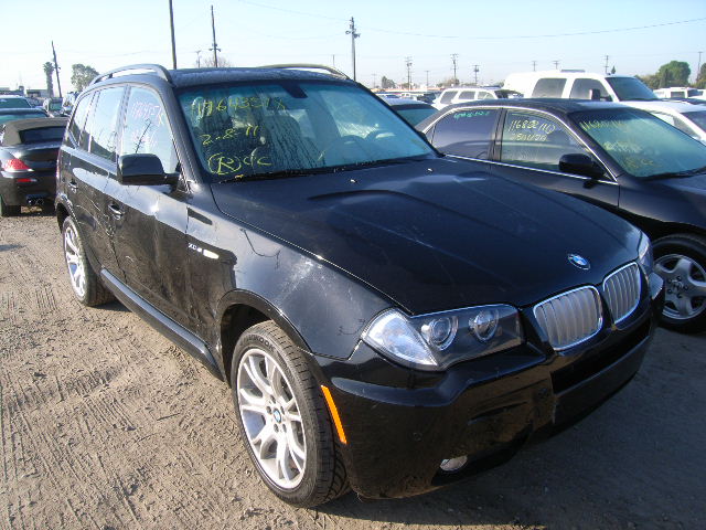

Czy ktoś może sprawdzić to E83? Jakieś dane w carfax?
VIN WBXPC93408WJ03326
https://www.olx.pl/oferta/bmw-x3-e-83-rok-2008-3-0-si-benzyna-m-pakiet-CID5-IDuSg01.html
2008 BMW X3 3.0SI 3.0 6 for Sale at Copart Auto Auction
Lot # 11764351
Est. Retail Value $37,821 USD
Repair Est $16,723 USD
Odometer 65,444 ACTUAL
Primary Damage SIDE
VIN: WBXPC93408WJ03326
Body Style 4DR SPORT UTILITY
Color BLACK
Engine 3.0 6
Drive All wheel drive
Cylinders 6
Fuel GAS
Keys YES
Auction Verification Vehicle can be Driven
Auction Location Los Angeles, CA
Sale Date Monday, February 21, 2011

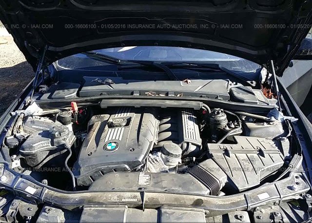

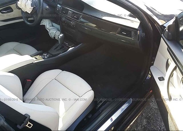

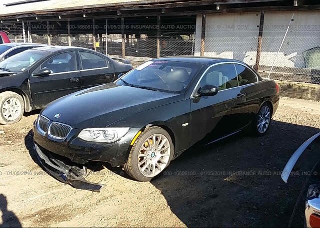

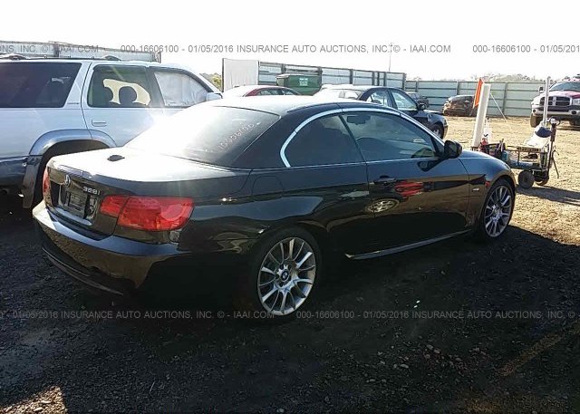

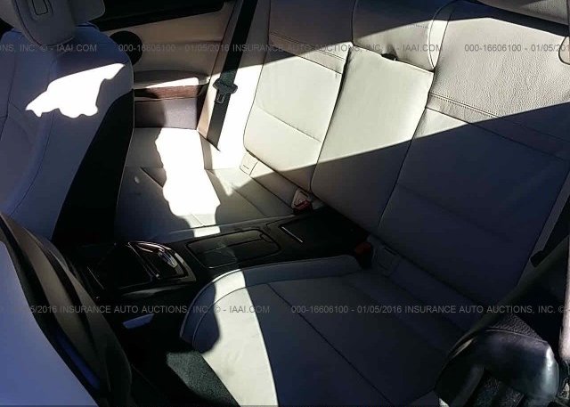

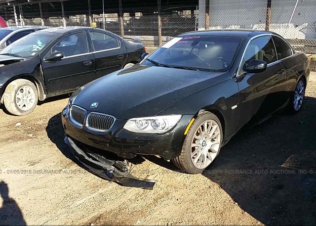

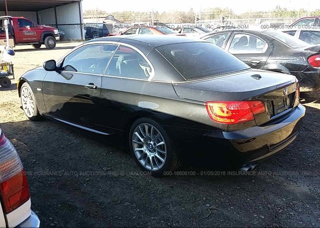

to że ma zapis: że nie odpala to nie, że ma problem z silnikiem tylko wystrzeliły poduszki i klema pirotechniczna i na aukcje trafił z takim opisem.
jako że dokopałem się do starych postów z 2015 r. nt tego samochodu, lecz zdjęcia niestety już są chyba przez serwer niedostępne. I nie wiem jak mocno był uszkodzony.
VIN: wddgf56x18f182269
Ogłoszenie: https://www.otomoto.pl/oferta/mercedes-benz-klasa-c-mercedes-klasa-c-c350-w204-ID6AeM8X.html
Oraz drugie ogłoszenie:
https://www.otomoto.pl/oferta/bmw-seria-3-bmw-3-bmw-e90-330i-3-0i-258-km-duza-navi-bixenon-pompowane-fotel-full-ID6AFGX5.html
oraz jego VIN: WBAVB33546PS13023
Dziękuję pięknie :)
Autoforwarder ma historię publiczną:
https://autoforwarder.com/ua/detail/3023956-bmw-328
Na IAAI były zgłoszone jako główne uszkodzenia mechaniczne, sprzedający State Farm czyli bezpośrednio od ubezpieczalni.
Z takim opisem raczej bym się skłaniał ku temu że auto wjechało w wodę, stąd uszkodzenia dołu auta, i trochę zassało mokrego, stąd uszkodzenie i brak możliwości uruchomienia silnika. Ale któż to wie. :mrgreen:
Na aukcji czerwiec 2016 82k mil jako zniszczona przez grad.
