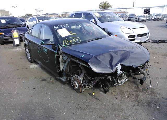

Uszkodzenie mechaniczne.
http://st.salvagebid.com/42109/216841337-1L.jpghttp://st.salvagebid.com/42109/216841337-2L.jpg
http://st.salvagebid.com/42109/216841337-3L.jpghttp://st.salvagebid.com/42109/216841337-4L.jpg
http://st.salvagebid.com/42109/216841337-5L.jpghttp://st.salvagebid.com/42109/216841337-6L.jpg
http://st.salvagebid.com/42109/216841337-7L.jpghttp://st.salvagebid.com/42109/216841337-8L.jpg
http://st.salvagebid.com/42109/216841337-9L.jpghttp://st.salvagebid.com/42109/216841337-10L.jpg
Nie ma szans żeby ustalić jakie konkretnie uszkodzenie w tej a3?
To chyba jasne że jak w USA była szkoda całkowita, to musiał to być nap silnik. Postaraj się po VIN dowiedzieć jaki motor ma numer i czy jest wciąż ten sam.
