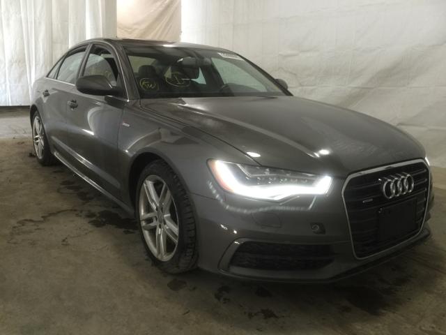

Informacje dotyczące pojazdu
Marka pojazdu: AUDI
Model pojazdu: A6 3.0 QUA
Numer pojazdu: 22400645
Stan wydania TITLE: NY
Rodzaj TITLE: CLEAN TITLE
Przebieg w milach: 103,969 - Aktualny
Rodzaj uszkodzenia: Uszkodzenie mechaniczne
Numer VIN: WAUBGAFC5CN007302
Kolor pojazdu: Szary
Silnik: 3.0L 6
Napęd: Na wszystkie koła
Ilość cylindrów: 6
Rodzaj paliwa: Benzyna
w linku pozostałe fotki http://www.copart.com/us/Lot/22400645/Photos?SearchId=678332778

Prosiłbym o pomoc w historii tego auta.wiem ze było walone lekko przód i mocniej tył. I chodzi mi też o pomoc w ocenie czy warto po takim wypadku się zainteresować tym autem .wiem też ze sprzedawca juz jakoś czas buja się z tym autem
Zaczynał z kwotą chyba 85tys zł z 2-3mies temu. Tydz temu było 75tys a wczoraj chyba 73tys
I były wogole skrzynie SMG w takich montowane? To plus czy raczej minus ze taka skrzynia?
