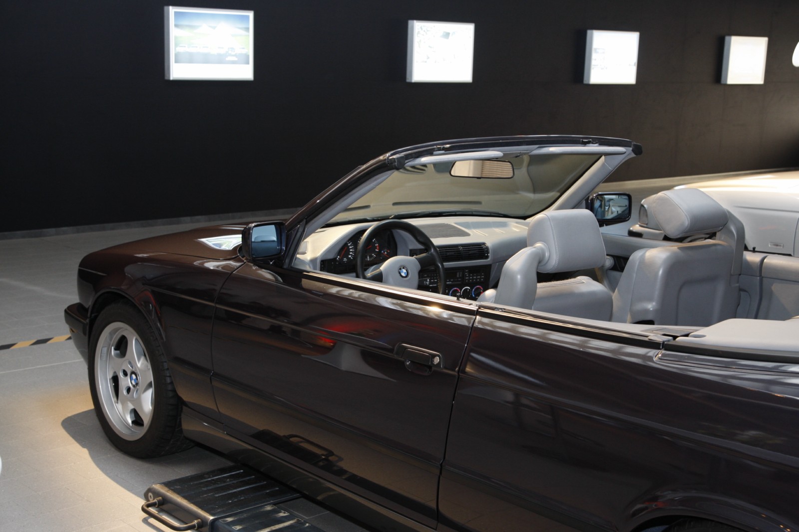

Był e34 miało prototypy coupe i cabrio, ale nigdy nie wprowadzono ich do produkcji. Prezentacja miała być w '89, ale obawiali się, że się M3 nie sprzeda więc je schowali. Cabrio pokazali dopiero w 2009
