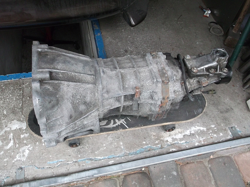

No i mam pierwszą poważną awarię.
Padła skrzynia biegów. Prawdopodobnie powylatały kulki z jakiegoś łożyska, bo już od samego początku skrzynia szeleściła. Co ciekawe stało się to kilkaset metrów jazdy zaraz po odpaleniu, przy 30km/h na 3 biegu. Jedno chrupnięcie i potem już tylko charkot na pierwszych 3 biegach. Co ciekawe dzień wcześniej skrzynia znosiła baty do odcinki bez zająknięcia. Być może to zamarznięty olej w pierwszych chwilach jazdy przyczynił się do ostatecznej śmierci łożysk.
W tej chwili mogę jechać normalnie tylko na 4 biegu, bo wtedy jest bezpośrednie połączenie wałka wejściowego z wyjściowym (1:1) i zębatki nie biorą udziału w przeniesieniu napędu. Ale ruszanie z 4 biegu na sprzęgle spiekowym jest dość męczące. Zatem beemka ma urlop do wiosny :)

Kupiłem drugą skrzynię biegów
Jest trochę brzydka ale jak to mówią - liczy się wnętrze :roll:
Na sucho wszystkie biegi wchodzą, ale wszystko wyjdzie dopiero przy pierwszej przejażdżce. Trzymamy kciuki żeby była dobra :)

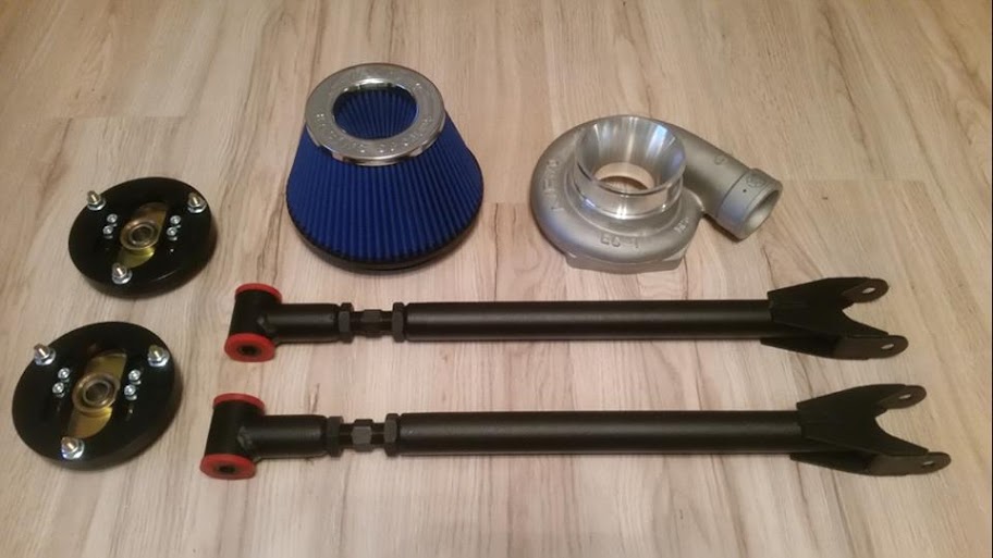

Okazuje się, że przy dużych prędkościach geometria podwozia ma ogromne znaczenie, a fabryczne fasolki pozwalają na regulację w baaardzo wąskim zakresie, stąd decyzja o zakupie camber plejtów i regulowanych wahaczy. Oprócz tego wpadnie też nowy filtr powietrza i muszla ssąca bez antisurga (praktyka pokazuje, że przy muszli wydechowej 0.82 nie jest potrzebny).

Chyba czas trochę odświeżyć temat. Auto od początku marca u Michała. Już jeździ na nowej skrzyni. Znowu trafiła się nie najlepsza, jak to bywa z kupowaniem na rynku wtórnym, jest z tym loteria. Z relacji Michała, łożysk jeszcze nie słychać tutaj bez zastrzeżeń, natomiast jedynka podobno ciężko wchodzi na odpalonym silniku. Ponieważ reszta biegów chodzi idealnie, zdecydowaliśmy się przejeździć na niej ten sezon, a w międzyczasie starą skrzynię wyremontować na fest i po sezonie znowu je zamienić.
Camber plejty i camber wahacze założone:
