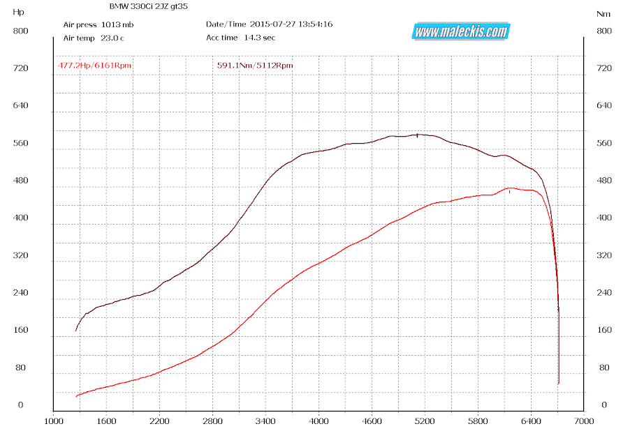

Auto było na hamowni i udało się zrobić dwa pomiary:
pierwszy przy 1.1 bara
drugi przy 1.4 bara
Chciałbym tutaj powiedzieć kilka słów ogólnie o pomiarach na hamowniach. Patrząc na pomiary różnych silników strojonych przez michała na różnych hamowniach wyniki różnią się często o grubo ponad 50 koni. Zresztą hamownię łatwo oszukać przez zmianę parametrów kalibracji, co jest zjawiskiem nagminnym. Mistrzami w tym są amerykanie, oni wręcz robią pomiar na niższym biegu i uzyskują wtedy 50% lepszy wynik. Michał opowiadał mi o swoim znajomym który kupował w stanach silnik do sportu motorowego, który według amerykańców miał mieć fabrycznie 800KM, a u nas po wyhamowaniu wypluł ledwo 420KM :mad2:
Tutaj mamy dokładny pomiar na dobrej, sprawdzonej hamowni - jest to 477KM suprocentowo prawdziwych żywych koni mechanicznych przy 1.4 bara doładowania. Natomiast w tej chwili auto jest wystrojone na 1.55 bara pod odcinką i to daje spokojnie 500KM, ale pomiaru przy 1.55 bara już nie wykonaliśmy. Na razie na tym zakończymy. Setup jest dobrany z zapasem, w przyszłości będziemy szli dalej z mocą :twisted:

477KM było zmierzone dla 1,4 bara, a tak jak pisałem jest 1,55 bara, co daje 500KM z małym haczykiem. Zresztą boost jest progresywny i startuje od 1,3 żeby nie było takiego peaku momentu obrotowego i dzięki temu na dobrym asfalcie w miarę trzyma przyczepność na 2 biegu. Jakby dać 1,55 bara od początku to byłoby prawie 700Nm i wtedy na dwójce zrywałby przyczepność od klepnięcia w gaz.
W przyszłości rozwiązaniem będzie boost zależny od biegu - na dwójce zostawić jak jest, a dopiero na 3 i wyższych ładować ile wlezie :twisted:
