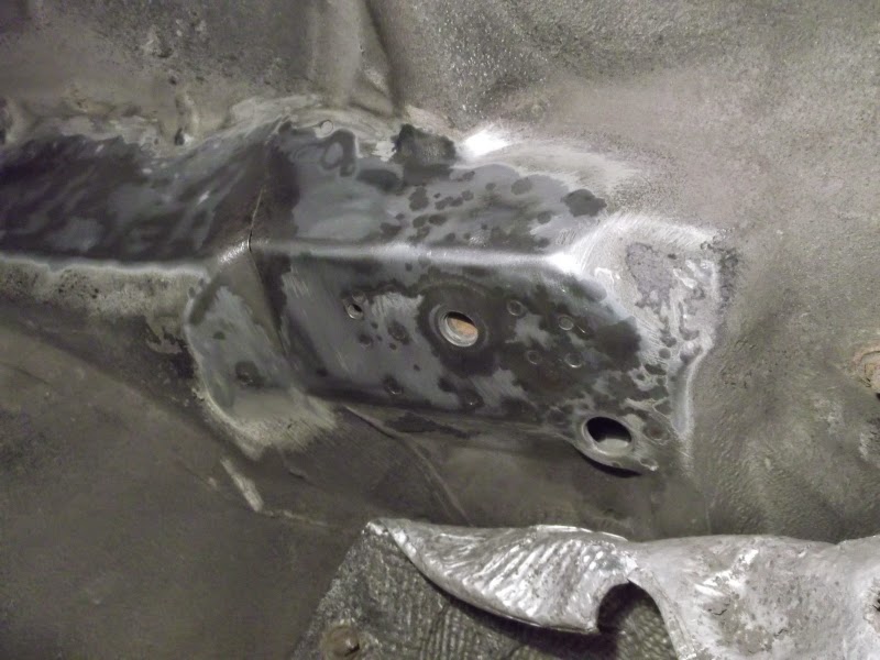

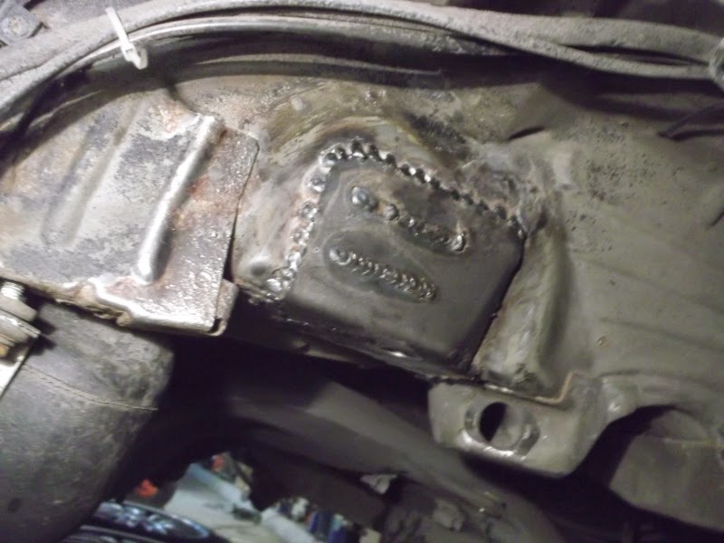

Z początku martwiłem się, czy wzmocnienia będą dobrze pasowały do podłogi, ale wszystko poszło jak po maśle i efekt jest bardziej niż zadowalający.
Mocowania po oczyszczeniu...

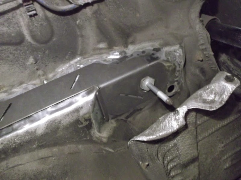

...przymiarki...
...spawanie...

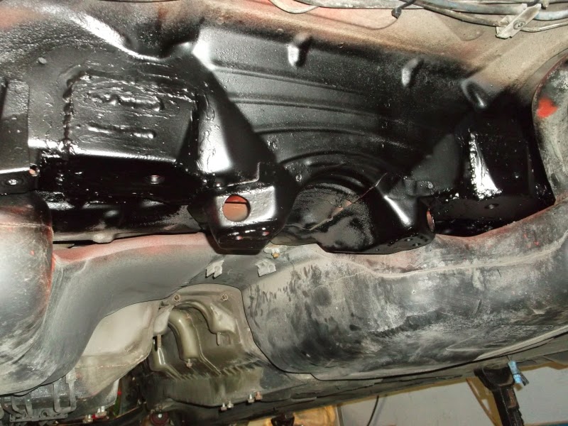

...efekt końcowy po zabezpieczeniu antykorozyjnym

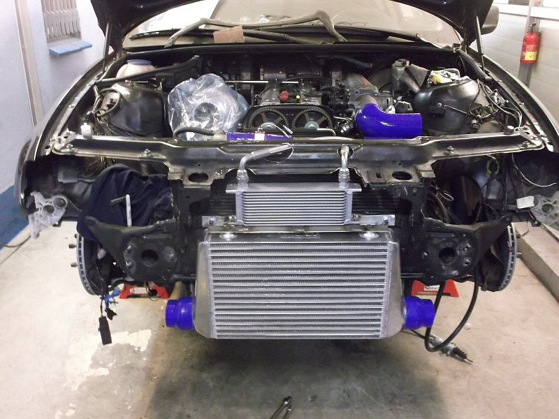

Montaż intercoolera

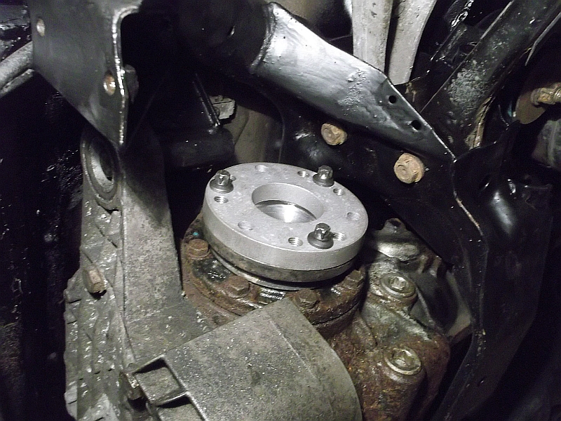

Z powodu katastrofalnego deficytu prawych półosi e46 M3 na polskim rynku wtórnym, oraz z powodu bezsensownej ceny OEM półosi 2700zł i kilkumiesięcznego terminu realizacji, zdecydowaliśmy się jakoś wykorzystać jedną z półosi od 330Ci które już mamy. Prawa półoś jest nieco za długa, ale lewa półoś jest o 42mm za krótka. Kiedy Michał robił dolot i wydech, ja w międzyczasie wykonałem flansze umożliwiające podłączenie półosi 330Ci do dyfra M3.
http://obrazki.elektroda.pl/8581945200_1434369477_thumb.jpg
http://obrazki.elektroda.pl/9216691000_1434369475_thumb.jpg
http://obrazki.elektroda.pl/3863952800_1434369476_thumb.jpg
Dzięki temu mimo różnych rozstawów otworów, po obu stronach flanszy zarówno dyfer jak i półoś są zamocowane na 6 śrub.
