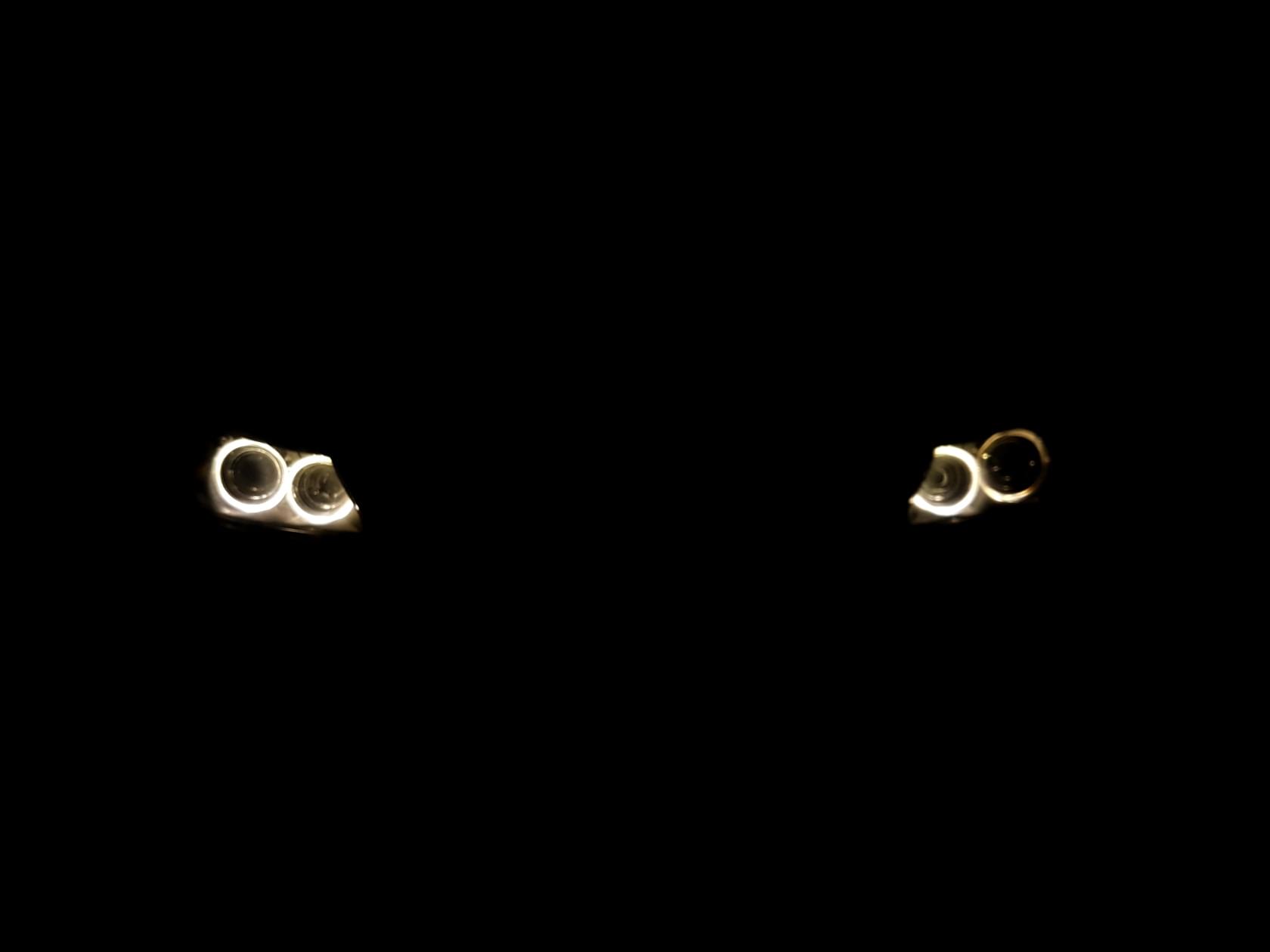

Czy możliwy jest błąd przy montażu?
Wstawiam zdjęcie ze zmniejszoną jasnością
Dodam że na zwykłych zarówkach takiego efektu nie zauważyłem
Myślę że to jest błąd przy montażu bo ja też robiłem dwa razy jedną stronę bo źle czyt. do góry nogami zamontowałem ten uchwytek plastikowy w który się wkłada i przykręca całego leda. Wstawił bym fotkę ale nie umiem :mad2:

Aha dzięki!!! Sprawdzę To! Faktycznie w tej stronie ten czarny plastik mi wyszedł cały i jakoś to tam wstawiłem ale nie zwracałem uwagi chyba dokładnie co i jak. Po tej dobrej stronie ten plastik został w środku i pali się w miarę ładnie.! Dzięki kolego raz jeszcze za pomysł
W wersji preLCI chyba cały czas świecą tak samo bo generalnie nie można jeździć na samych ringach.
tzn mam uruchomione światła te wewnętrzne do jazdy dziennej które palą się po uruchomieniu silnika cały czas tylko jak włączę xenony to gasną i zastanawia mnie właśnie bo te ringi z orginalną żarówką słabą świecą i mało zauważalne są zwłaszcza jak palą się xenony
