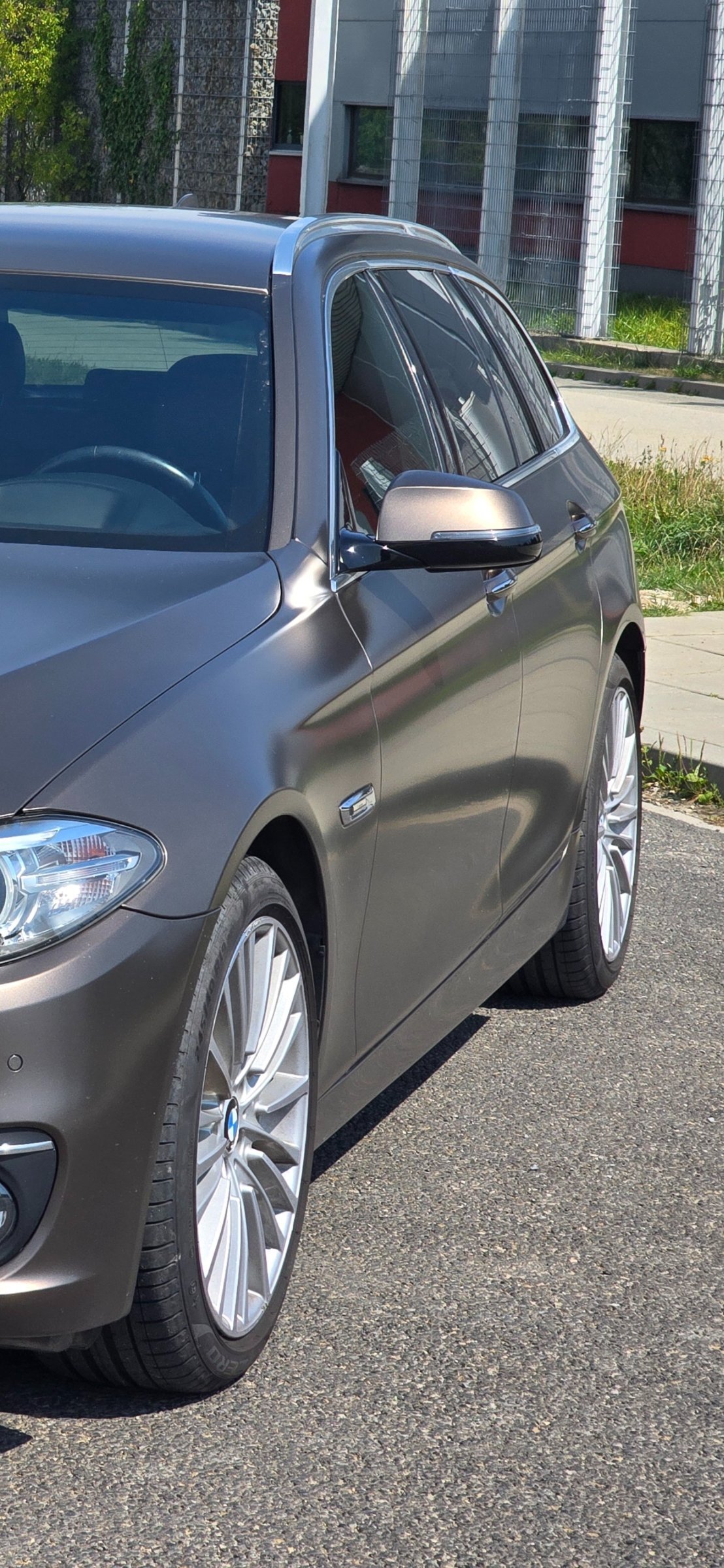

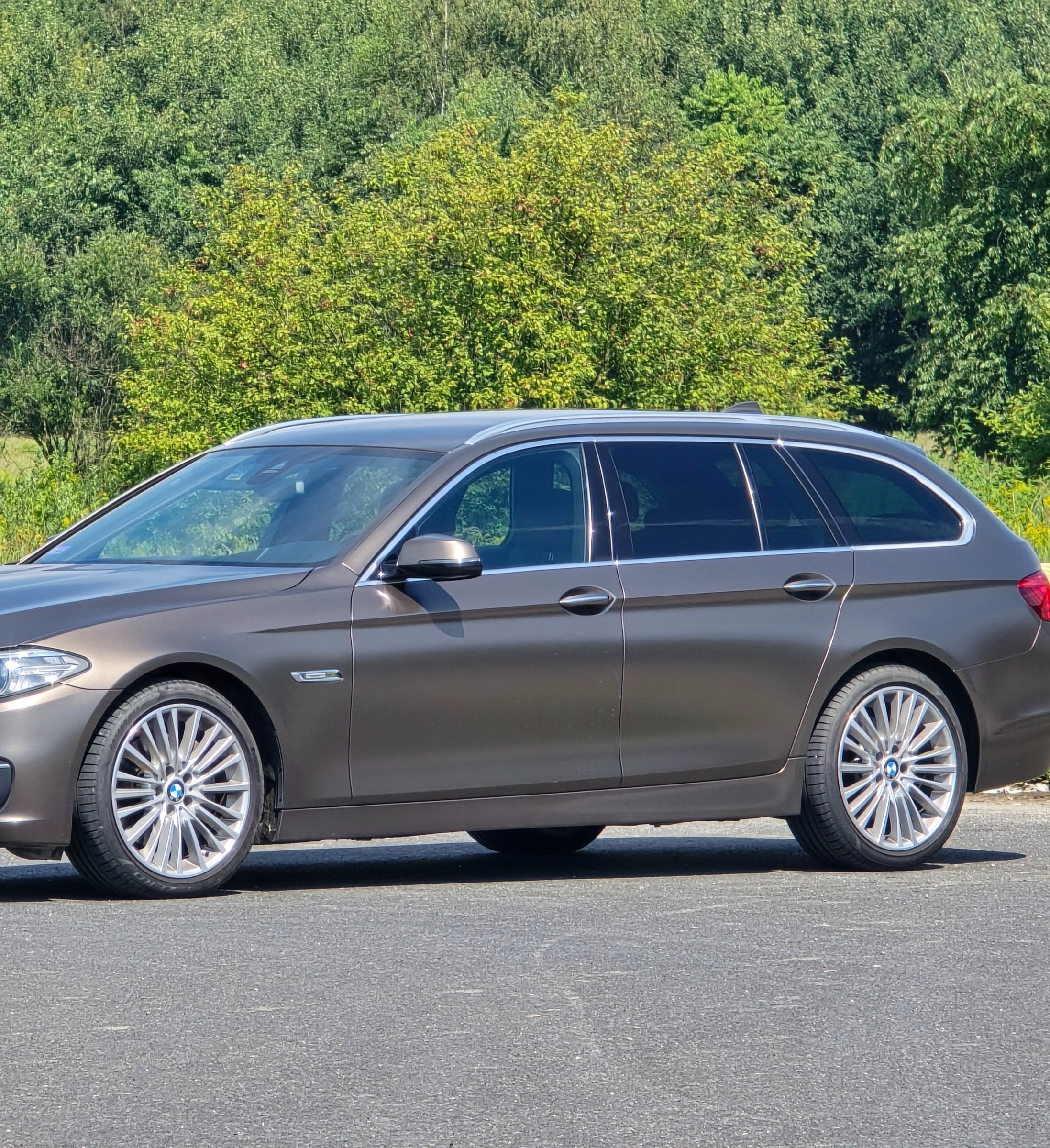

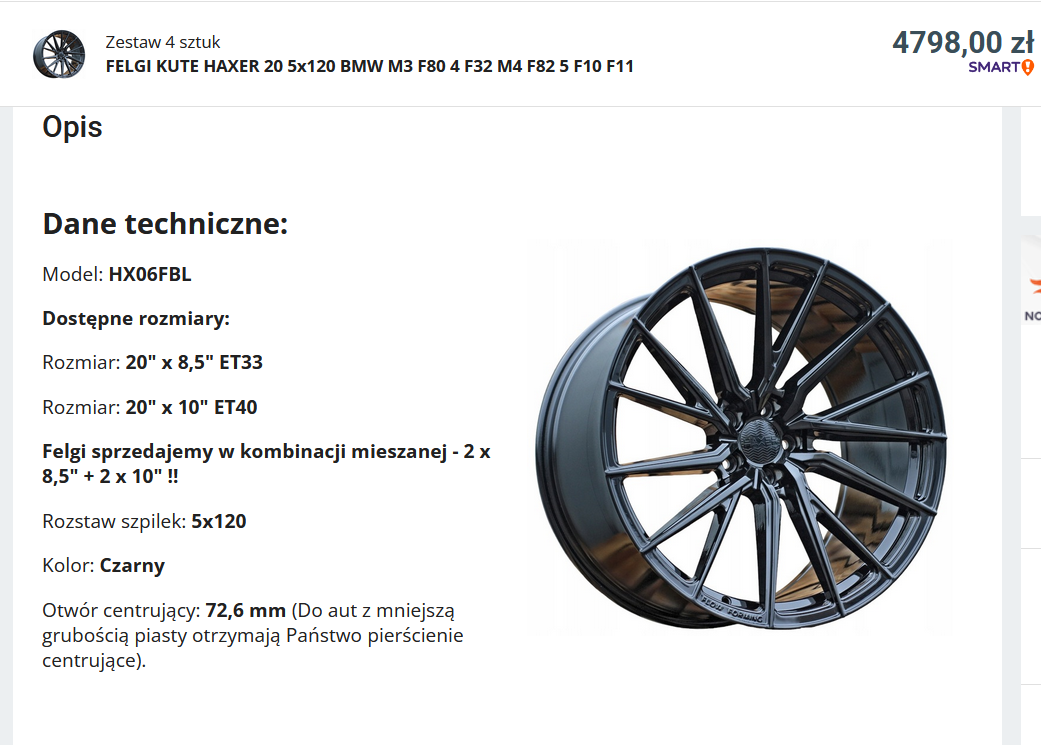

Trzymaj zdj fabryczne 245/40R19. Trochę większe powinny też wejść i jeszcze nie wystawać poza obrys auta. Co do sensu szerszej/wyższej opony to już nie wiem, jest tu taki gość @Ponta z tego co widziałem to on zna się fest na kołach
Edit u mnie są jeszcze ranty ochronne wiec pewnie na spokojnie szersze wejdą
