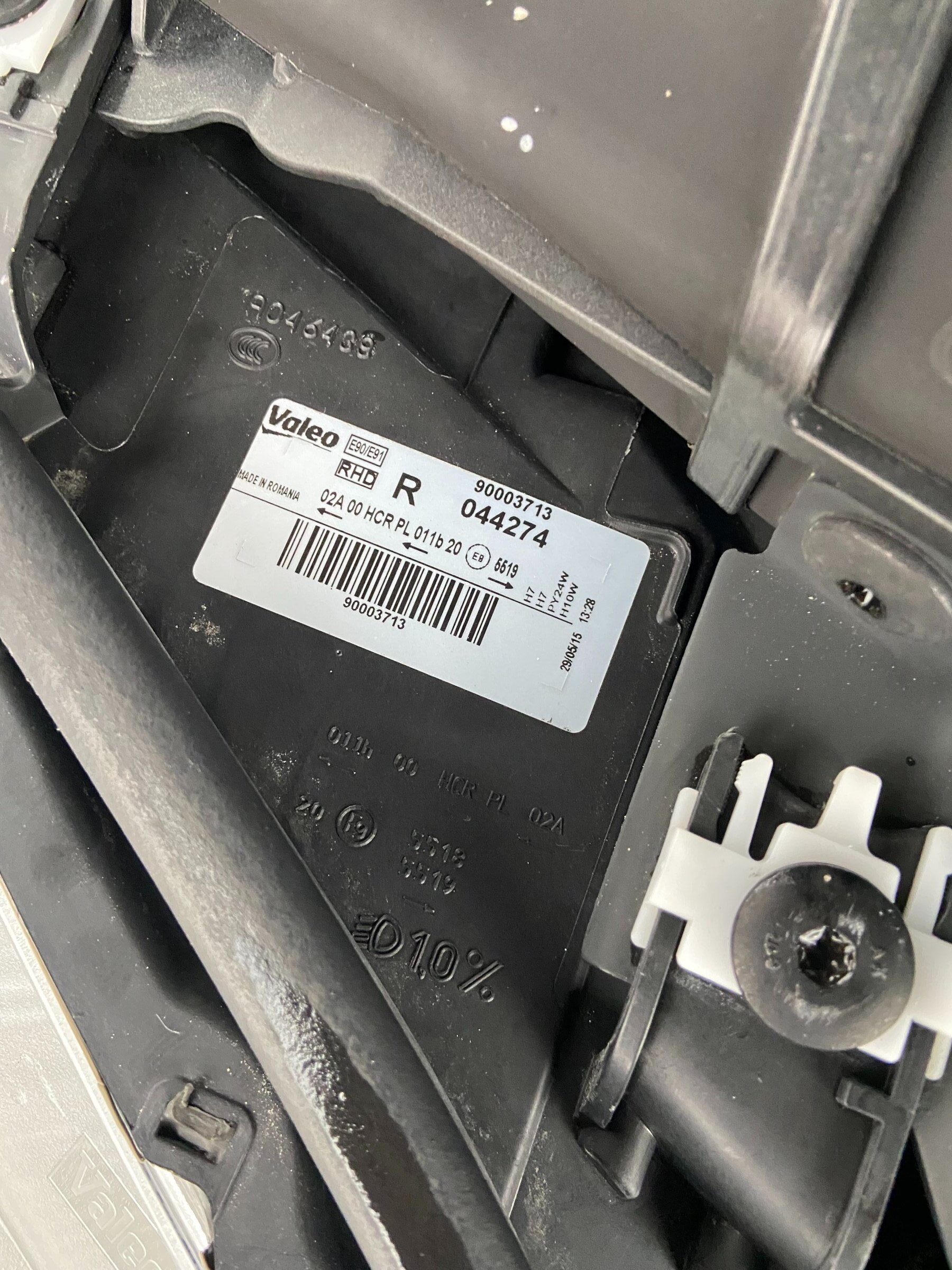

  1. Mam pytanie, czy ta strzałeczka widoczna na moim zdjęcia pod numerami 5518, 5519 wskazuje w jakiś sposób stronę ruchu dla którego lampa jest przeznaczona? Pytam w kontekście innej lampy jaką kupiłem, gdzie sprzedawca zarzeka się, że jest z EU ale ma identyczne oznaczenia na obudowie (naklejki brak)
  2. No i wszystko jasne. Dziękuję za odpowiedź
  3. Panowie, miałem stłuczkę i dostała lampa od pasażera. Dorwałem lampę z drugiej ręki Valeo, na której umieszczone są strzałki w obu kierunkach. Czytałem, że to pozwala na ustawienie lampy na ruch lewo lub prawostronny. Może ktoś wie jak to zrobić? Lub uświadomi mnie jednak, że jest to niemożliwe i muszę kupić typowo europejską lampę. Pozdrawiam
