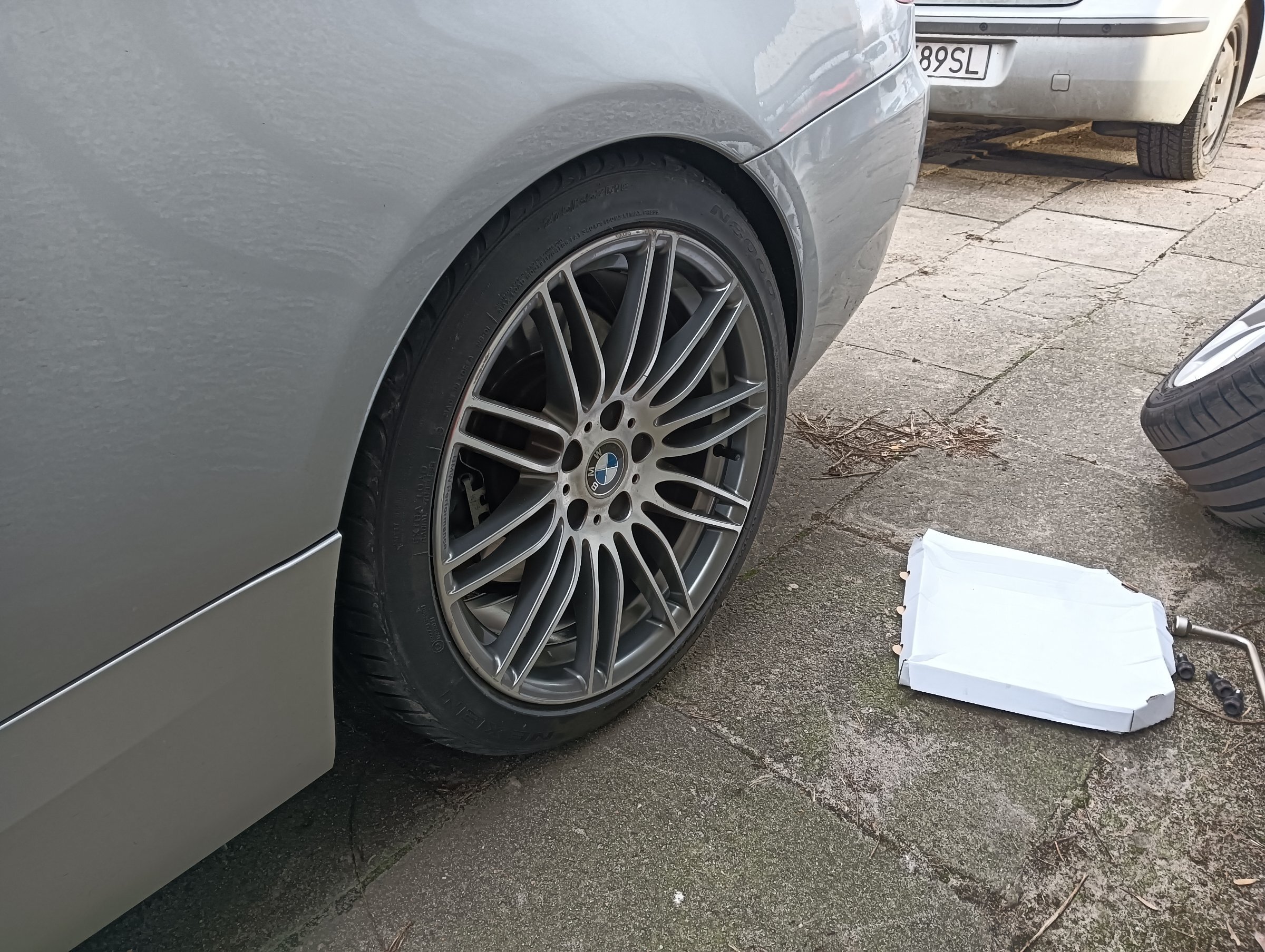

Tył zgodzę się, na niesiadniętym zawieszeniu spokojnie 275/35/r19 można wrzucić, pomijam walcowanie nadkoli itd. Przód jednak nie zostawia żadnego pola, no chyba że nie masz chłodnicy oleju i opalarką przeformujesz nadkola. Et w tym zestawie 269 jest moim zdaniem optymalne. Et39 dla 9" tył i et37 dla 8" przód. -

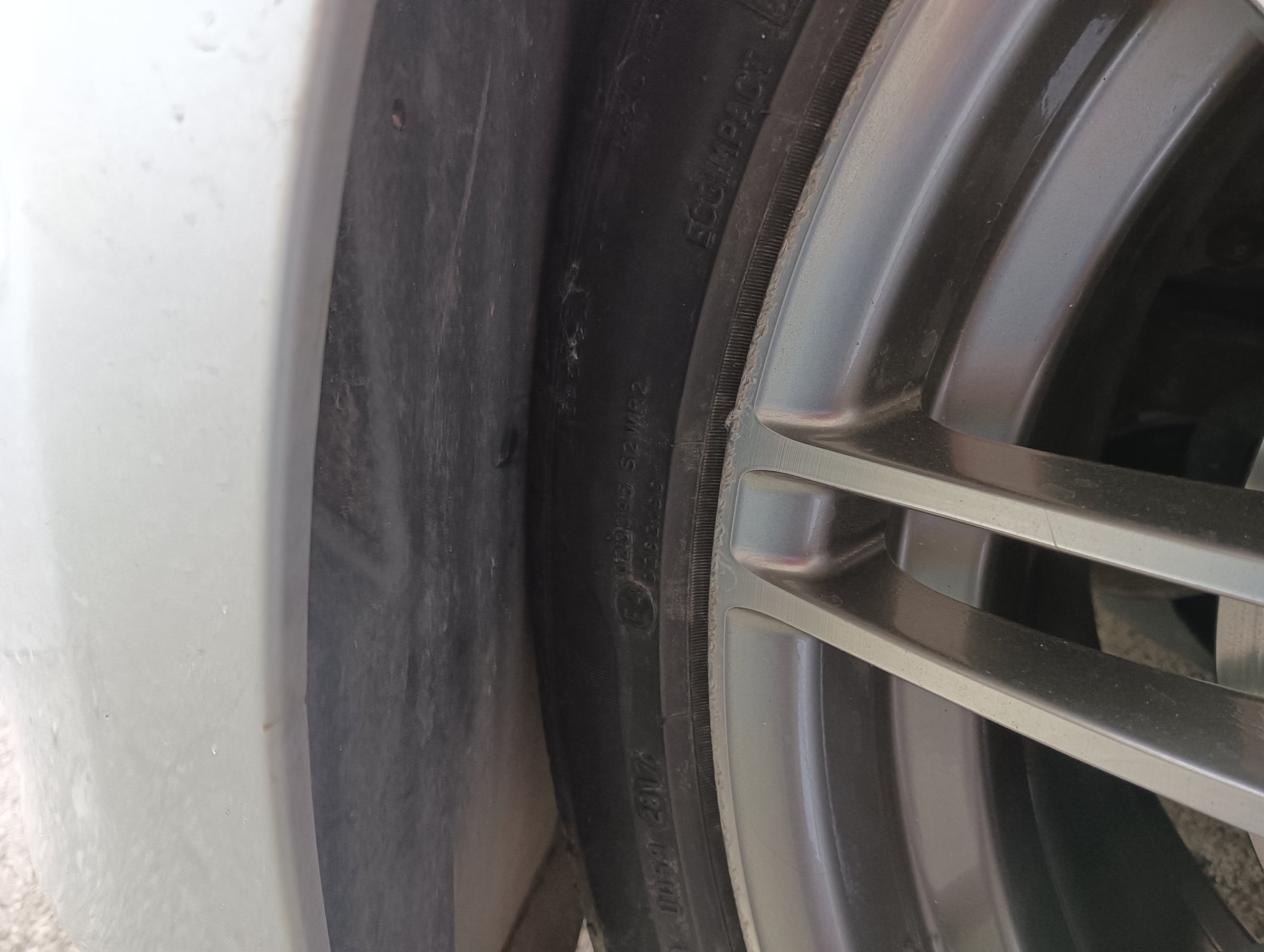

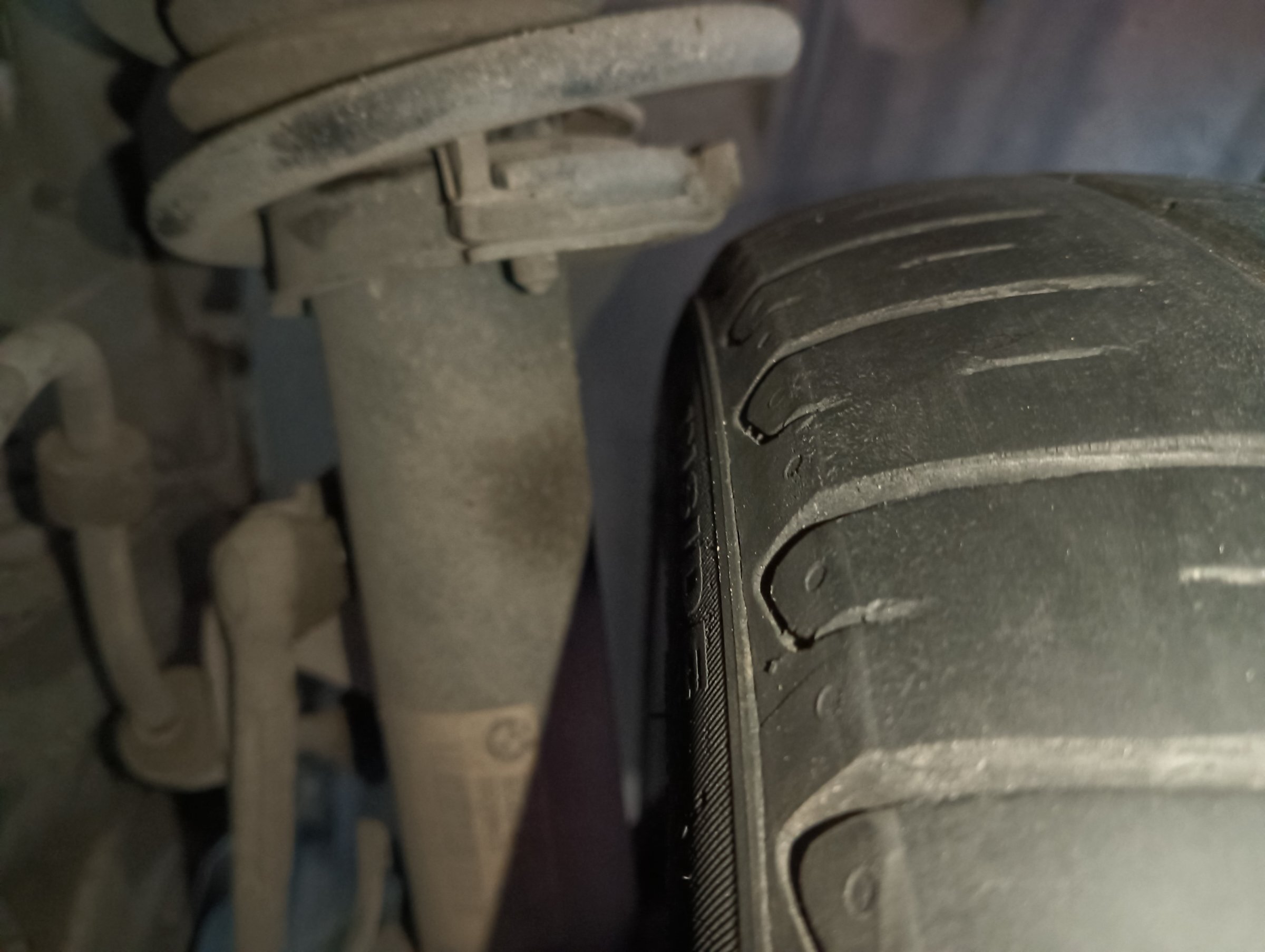

Nie wiem jak można było zrobić zdjęcie na hamulcu i ręcznym..., na luzie tył chowa się tylko parę mm. Jak ogarnę furę to wstawię nowe zdjęcie. 235/35r19 i 275/30r19, w kalkulatorze podobny rozmiar, dla przodu i tyłu około 648mm, oryginał 635mm. Z przodu pare mm luzu zaledwie, nie zaryzykował bym nic więcej, tym bardziej że z prawej chłodnica oleju jest. Generalnie 269 dedykowane do E90 słabo jak dla mnie wygląda, może do Mpakietu miało pasować. Myślę czy poza amorami i odbojami wymieniać sprężyny z tyłu. -

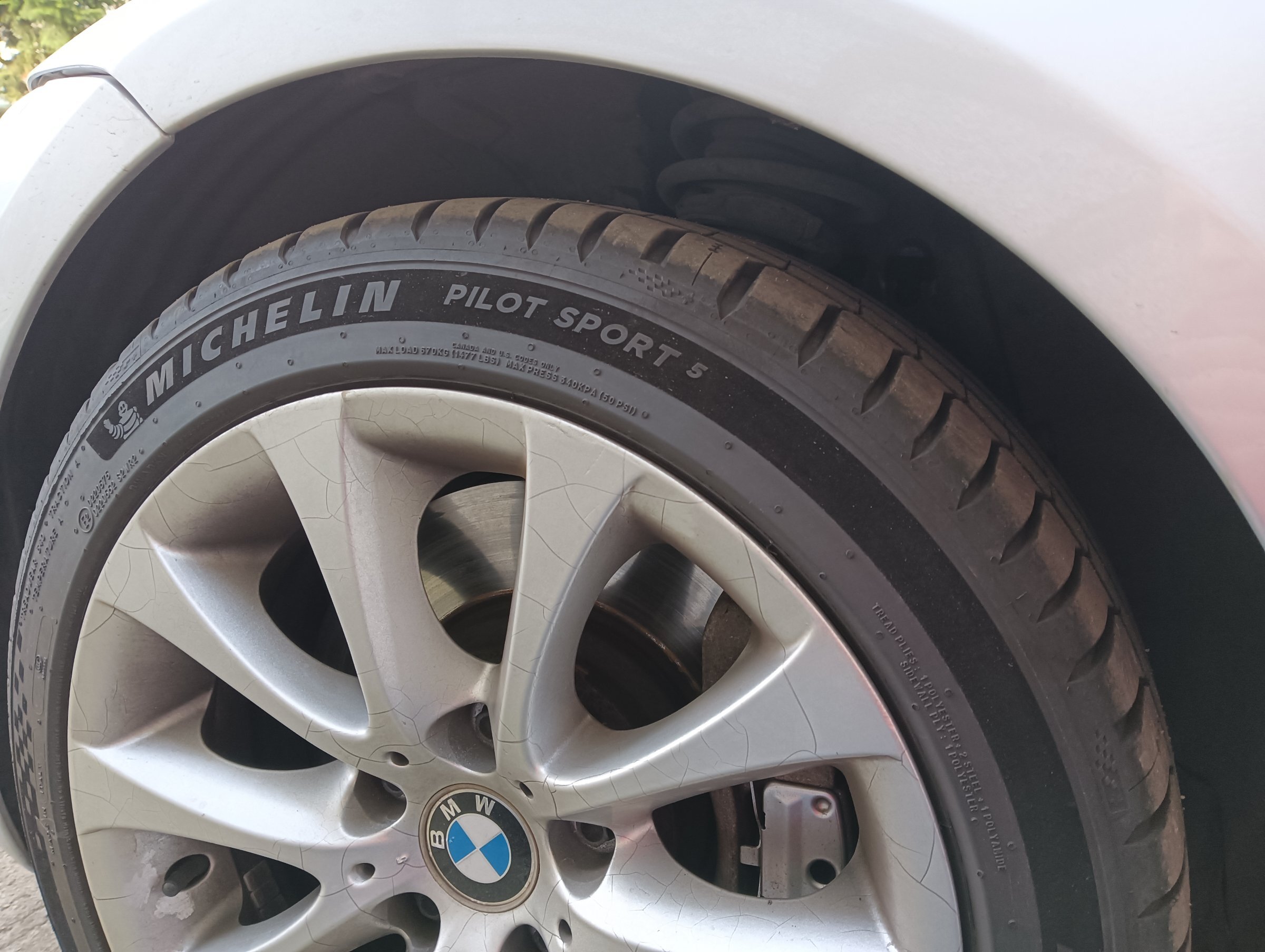

Mam pytanie do maksymalnego rozmiaru opony 235 z przodu na dedykowanej feldze styling 269, 8j19 et37, E92 335i zawias zwykły lekko wypierdziany. Jestem mocno zniesmaczony że dedykowane opony 19 są niemal identyczne jak na 17, co fatalnie wygląda z przodu, chyba zbyt pochopnie zakupiłem te koła, aczkolwiek et wydają się być optymalne więc lepszych 19 raczej się nie dobierze. Felgi kupiłem z za dużymi oponami więc i tak muszę zakupić nowe, wykorzystałem je tylko do przymiarki. Z tyłu włożyłem 275x35, wygląda to lekko przesadnie, ale 275x30(wysokość z kalkulatora 648mm vs 636 aktualne 17) na które się zdecydowałem powinno być ok, odkryłem wybite odboje, wymienię to chyba z amortyzatorami tylnymi, więc raczej nie powinno nic ocierać. Przód na fabrycznym rozmiarze 17 wygląda aktualnie fatalnie, koty mogą spać na kole, do przymiarki miałem 245x40(269mm) wiadomo że za duże, ale nie myślałem że na postoju już tak ciasno będzie, zarówno od amortyzatora jak i przy skręcie. 235x35r19 da wysokość 647mm tak jak planowany tył ale czy te 22mm mniej na obwodzie zapewni brak ocierania podczas jazdy? Przód z balonami 245x40: Oryginał: Tył 275x35, 9 cali et 39: -
